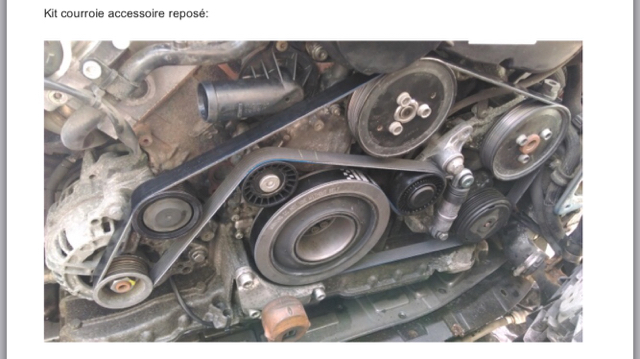

C'est fait, j'attends juste de voir si c'est les pièces qu'il me faut pour ma voiture... j'ai lu je ne sais plus où que certains 3.0 tdi ont 2 galets et d'autres 3....
Déjà pour être sûr du nombre de galets sur ta voiture, tu peux le vérifier simplement en ouvrant le capot.
Même si c'est assez compacté, on arrive à les voir.
Et selon le nombre de galet, tu pourra en déduire la longueur de ta courroie, plus ou moins longue ;)

De plus mon moteur ressemble en tout points à celui là donc avec 2 galets enrouleurs et un tendeur.
Si quelqu'un peut m'expliquer la différence ça serait avec plaisir !!

Le truc c'est que je voudrais pas rester avec 200 ou 300 balles de pièces sur les bras parce que ca ne se monte pas sur la mienne. J'ai regardé sur oscaro en fait et effectivement le kit de courroie d'accessoires c'est la même réf sauf qu'il n'y a que deux galets enrouleur.
Pour info mon moteur c'est le 3.0 ASB
J'avais également le moteur avec la référence ASB.
Et si mes souvenirs sont bons, par peur de me tromper et me retrouver avec les mauvaises pièces j'avais commandé toutes les références différentes pour les galets enrouleurs.
Car effectivement, il y a un modèle de moteur en 2 et 3 galets, alors du coup j'avais commandé toutes les références pour être sûr d'avoir les bonnes pièces le jour du montage.
Après reste à vérifier la courroie accessoire si la référence que je t'ai donné correspond bien à ce qu'il te faut.
Pour le reste des pièces, il n'y a pas de variante.
Pour la courroie c'est simple 2 galets comme la photo plus haut c est 2460 mm.3 galets c'est 2490 mm.
