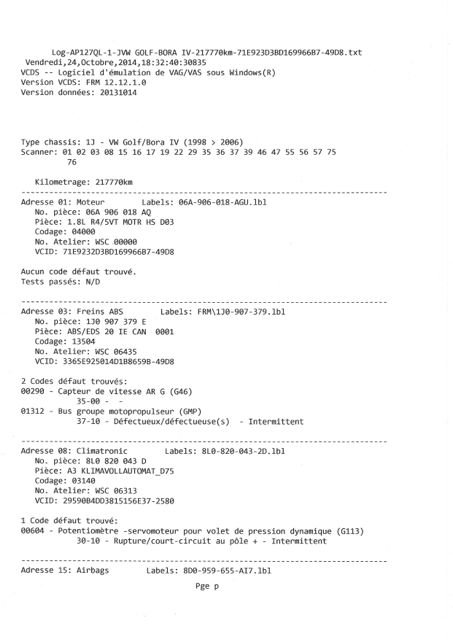

Voila hier j'ai reçu mon Vag-Com :D, après une bonne aprem de lecture et d'analyse de virus j'ai installer tranquillement le Logiciel
et c'est partie mon kiki ^^.
Bref j'ai fait un petit Scan de la voiture et y'a un truk qui me chagrine:
a l'adresse n°8
Je vous laisse voir et me dire comment sa ce passe si fonctionnement toujours ou si je doit mettre mes gants de Chirurgien ^^
Si il n'y a pas eu de diag depuis un bout de temps, a ta place je ferais un raz des défaut et tu refait un diag dans 500 ou 1000km pour voir ou tu en ai.
Pour le climatronic c'est marqué intermittent donc c'est peut-être arriver qu'une seule fois !
Ok beh cette aprem je fait RAZ des défaut, oui c'est ce que je me dit aussi pour le climatronic
donc rien de bien méchant a lors j'espère :)
Merci a toi ;)
Rien de bien méchant on sais pas après si le défaut ne reviens pas, tant mieu, mais sil revien faudra creuser.
En tapant le code erreur sur Google tu peut trouver beaucoup de solution ;)
oui tout a fait, mais j'ai deja un peux regarder ou ce trouver le petit appareil et c'est derrière la boite a gant si toute fois sa revien je c'est ou commencer
;) Merci a toi :)

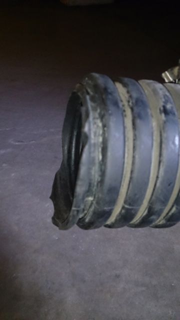

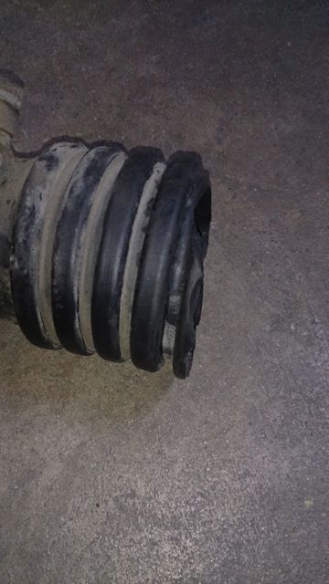

Moteur avant Joint étanchéité (du jamais vue)
post-118754-0-34499800-1426453436_thumb.jpg post-118754-0-66161600-1426453595_thumb.jpg

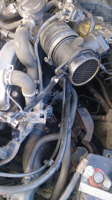

Un tube d'échappement fixé sur le débimètre installation de jacky
En résumé le filtre a air MADE IN MAISON à etait vraiment monter a la jacky par un mec qui ne connais vraiment rien a c'est moteur donc en gros la durite d'induction d'air a était couper!!!! Oui COUPER!!! il a réduit le tuyau pour mettre son filtre Rose et je vous dit pas les dégâts
Débimètre brancher a la durite j'ai un écart de 8cm pour le raccorder a la boite a air...donc je vous dit pas la suite
Bref Je suis passer chez Audi recommander la Durite j'en ressort avec une facture de 150€...beh je peux vous dire que c'est 150€ j'aurais préféré les mettre dans autre chose!!!

Voila les photo comme prévue demain, La news durite va être récupéré chez Audi!

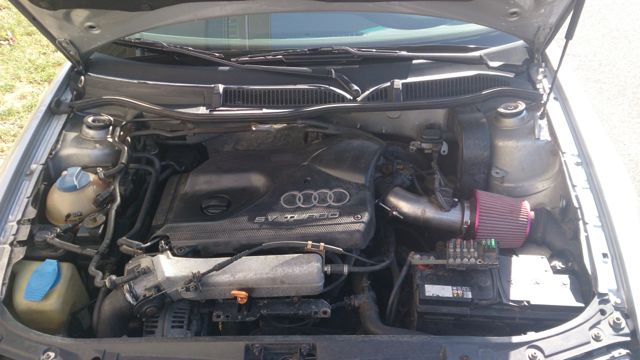

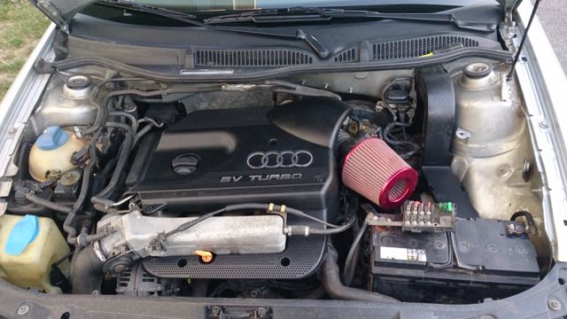

post-118754-0-40339100-1427882175_thumb.jpg La news Durite!!! (150€)
post-118754-0-00380000-1427882904_thumb.jpg Moteur au final (La c'est du propre comparé au début!)
