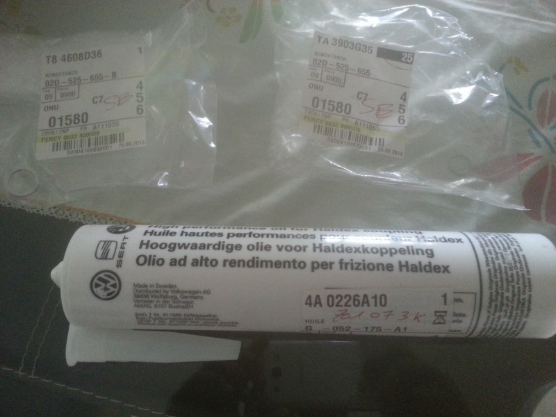

Salut à tous désolé, je reviens vers vous pour vous tenir un peu au jus de mes avancés sur la S
Audi à enfin reçu un 1er lot pour mes commandes il s'agit de deux joints et de l'huile haute qualité performance pour coupleur haldex ! Il me manque encore le filtre à huile qui est déja commandé pour vidanger tout ça ! :):)

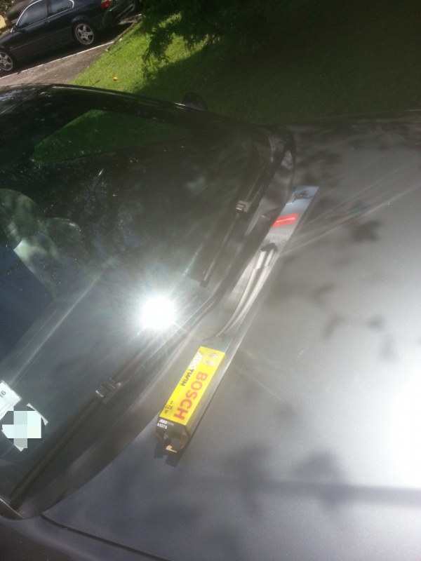

J'ai changé mes balais à essuie glace avants et arrières, concernant l'avant la référence de BOSH A 927 S rentre sans problème à la place des AR 533 S

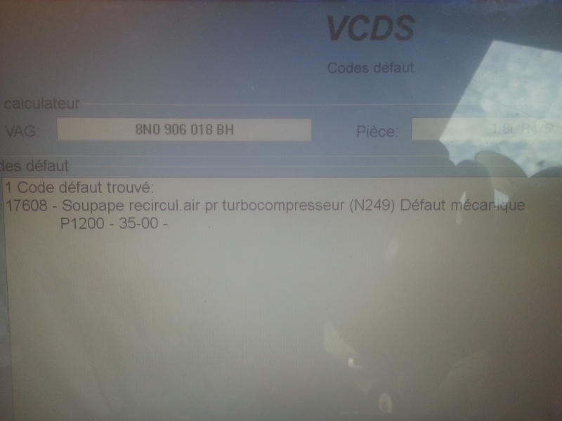

Alors hier chose faites analyse approfondie en matière de recherche de panne ! 1ère chose en ouvrant le capot mon pote remarque tout de suite qu'il y a un fusible coupé (en haut de la batterie) heureusement il y avait un disponible de secours je crois, il le remplace. Je vais essayer la voiture pas de changement. Je m'aperçois par la suite, une fois la nuit tombé que mes xenon "bouge" pour adopter un réglage automatique ce qui ne fut jamais le cas auparavant ! (j'en ai déduis que c'était ça pour le fusible) ! Bon c'est un problème maintenant car le réglage auto baisse mon faisceaux de gauche trop bas, avant ça bougeait pas donc pas de problème !!
Concernant la suite, il a détecté ce qui devrait être mon problème :
C'est un défaut mécanique donc pour lui c'est clairement ça qui induit mon manque de puissance ! Je vais donc me renseigner auprès de audi dès lundi pour commander la pièce et surtout voir le prix de ce truc :reflexion: :reflexion:

Donc, si je comprends bien tu me conseil de virer la n249 sauf que toi tu as voulu la garder ? :ripeer:
On a vérifié les durites (sans mise sous pression) pas de trace d'huile suspecte, R.A.S !
D'autres avis ? vous me conseillé de remplacer la pièce ou d'utiliser le topic pour carrément la supprimer ? En sachant que je veux retrouver ma puissance. Merci :race: :race:
J'ai trouvé sur OSCARO ce qui me semble être la valve N249 que je dois remplacer, il semble que ça soit une OEM, vu le prix ça m’intéresse grave lol.
La référence c'est 078 906 283 A !

Moi j'ai vu un topic qui parle de supprimer la N249, puis à la fin du topic on trouve des commentaires de certains comme quoi ça ne serait pas si bien que ça:
http://forums.audipassion.com/topic/151237-tuto-suppression-de-n249/page-4
Donc moi, dans le doute, j'ai décidé de la garder! :race:
Merci à toi ! j'ai lu le topic et je décide de garder aussi tien ! KIWI humble :roi: roi des référence OEM :roi: peut tu m'informer sur ça stp ?

^^ regarde le lien sur oscaro j'attends confirmation, mais si c'est la bonne pièce j'en ai pour 60€ maximum avec les frais de livraison et de douane :race: :race: :race:
Dès que j'ai confirmation de vous j'achète !
Alors le plus simple, je vais regarder sur mon S3 ce que j'ai comme référence!
Voilà donc j'ai 078 906 283 et en vérifiant sur CarProg il y a un A à la fin de la référence donc tu as tout bon!! :race:

Pièce commandée ! Pas sur oscaro finalement car il livre pas en Martinique, uniquement en France métropolitaine, heureusement Mister Auto le fait j'ai déjà commandé chez eux en plus pour la A3 TDI ! Il n'y a plus qu'à attendre et remplacer cette n249, j'en ai eu pour 60 € avec les frais de port donc ça va ! J'ai pas été à la concession pour comparé le prix mais franchement ça m'étonnerais que ça soit pas au moins 3 fois ce prix là :nanana: :nanana:
Histoire de vous tenir au jus, ma n249 a été expédié je pense début de semaine prochaine j'aurais enfin le verdict ! Je croise vraiment les doigts pour enfin savoir qu'est ce c'est que de rouler en S3 :race: :race: :race: :race:
