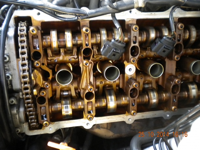

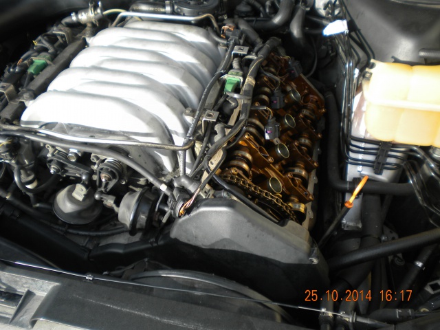

577626oh002.jpg594340oh001.jpgsalut histoire d alimenter un peu le forum v8 d2 car on s ennuie un peu alors aujourd hui j ai changer une biellette de barre stab a l arrière et commencer a dèposer cache culbuteur car c est la maladie comme le s4 ca fuit et cela coule sur les collecteurs et ca pue l huile cramè je mets une petite photos des entrailles de la bète :icon_biggrin: :icon_biggrin: il y en a du monde la dedans :reflexion:
n hésites pas pour les détails de modif, réparation, et photos, ils y en a qui lisent...

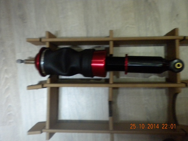

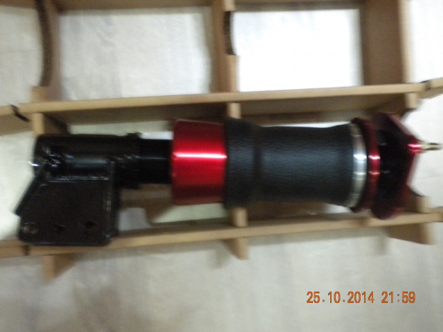

237625bao006.jpg841424bao003.jpgsalut aurel pour l instant j essaie de résistais et perceverait j aime cette caisse sais tu si, il y a un moyen de tester les bobines si non je change les huits car j ai un doute la dessus merci aujourd hui on a recu les amortisseurs pour la mk 1 du fiston que l on prepare pour le vw days de l annèe prochaine voici les combinèe airlift on peut rabaisser -127mm un truc de fou c est du pneumatic :petard:

Nickel l'airlift pour la Mk1! ^^
