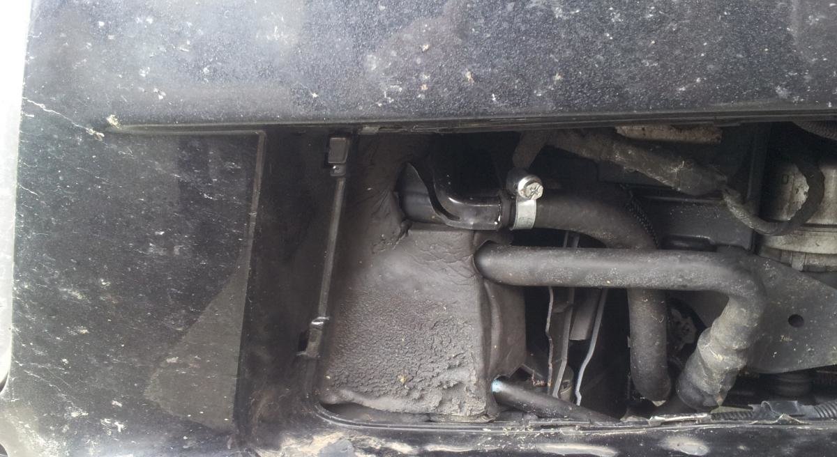

Merci Rentahero. Plus ça va et plus je suis rassuré. Faut savoir que cette réparation restera un moment en place mais la durite sera complètement remplacée à l'occasion d'une lointaine dépose moteur...
J'ai donc mis la voiture sur une paire de rampe afin d'enlever le cache moteur inférieur. J'en ai profité pour mettre la voiture sur Lift afin de pouvoir plus facilement passer mes bras dessous.
Je n'ai pas pris de photo de cette étape vu qu'il n'y a rien d'extraordinaire ici.
Voici la durite et son collier (que je commençais à desserrer) au niveau du radiateur de DA.
Une fois débranchée j'ai récupérer l'huile qui sortait du radiateur pour ne pas en mettre partout, mais bien sûr je ne remettrai pas cette huile là.
Peu d'huile est sorti de la durite.
On peut voir que la durite passe dans un collier afin de la guider donc ne pas oublier de repasser par là à la repose.
Et voici la durite.
On voit mieux le raccord et surtout la place qu'on a pour travailler.

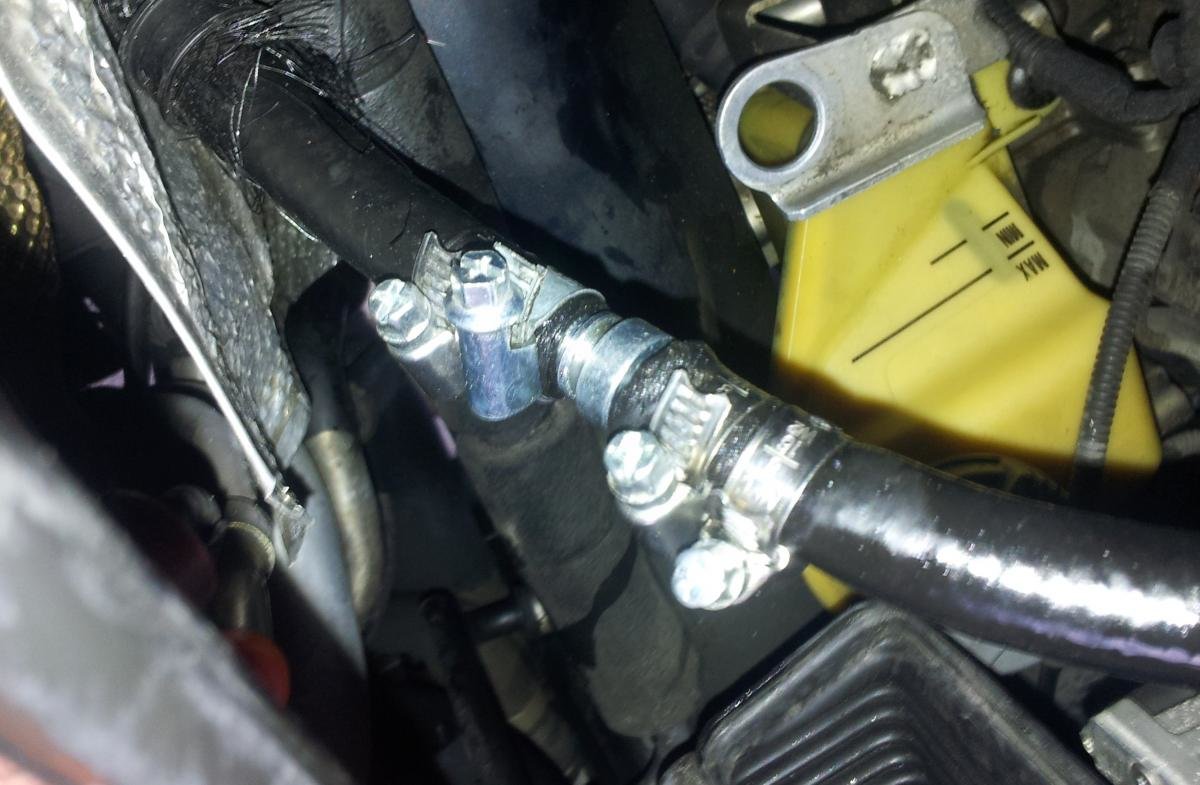

Le raccord qu'on avait mis en urgence. Vu que ce raccord était dans un virage je pense que les contraintes ont provoqué la fuite. Surtout que finalement le raccord n'est pas super.
On peut aussi voir que la durite d'origine est en NBR/CR !
Donc ma durite en NBR/CM ira très bien. La différence est juste l'aspect extérieur mais l'intérieur est le même.

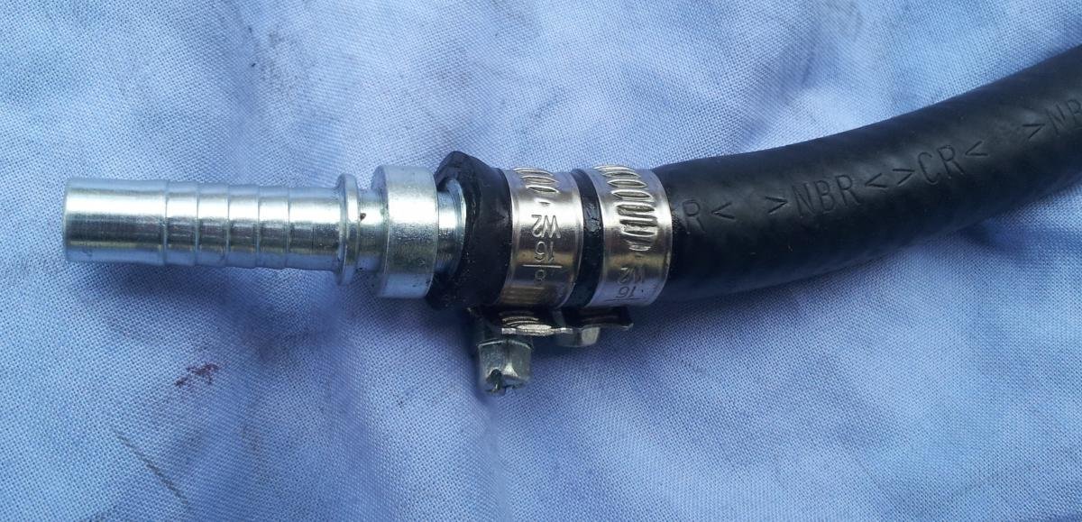

Et voici les 2 raccords côte à côte.
Le nouveau raccord est un tout petit peu plus gros. Franchement je pense que le raccord que j'avais n'était pas adapté.
De plus les colliers à vis ont tendance à plier la durite ce qui favorise les fuites.
Je vais mettre les colliers à pince que vous pouvez voir plus haut dans le sujet.
Ces colliers, en plus d'être moins encombrant, ont une bague interne afin de ne pas pincer la durite.

sur la photo avec les deux raccords,
celui de gauche à de chaque coté un petit épaulement (je ne parle pas de la partie central de séparation)
le flexible ne doit pas monter sur cette épaulement,
l'épaulement sert en réalité à centrer/tenir un douille en métal, qu'on sertis hydrauliquement.
Oui le fait que l'ancien était proche du virage devait pas aider (vibration + flexible déjà bien fatigué/usé)
CR ou CM c est peut-être juste l'écriture anglaise/française (abréviation chimique), à faire confirmer.
(exemple en français une autre matière on dit plutôt FPM, mais en international/anglais on dit FKM)

Je pense que CM et CR désignent le revêtement extérieur. CR c'est lisse alors que CM ça ressemble à un bandage.
