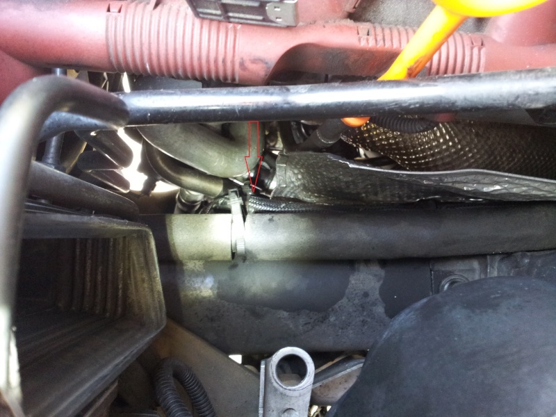

J'ai trouvé !
C'est une durite. Par contre ce n'est pas la plus accessible.
Photos et explications plus tard dans le soirée.
Et surtout question concernant une éventuelle réparation sans la remplacer, si c'est possible. Sachant qu'il s'agit de la durite retour entre la crémaillère et le radiateur.
Super si tu as trouvé le coupable.
Modifié par uruk haï d2
La fuite est au niveau de la flèche rouge, sous la gaine de protection en nylon tressé, pile sous le collier en plastique.
J'ai coupé le tressage au cutter et effectivement il y a une entaille de près d'1 cm, qui s'est créée et développée avec le temps et les vibrations jusqu'à percer.
C'est une durite retour donc moins de pression qu'entre la pompe et la crémaillère.
Une durite comme celle-ci se répare sans problème.
A ta place, au pire réparation (de fortune) le temps d organiser le remplacement de la durite complète.
Je ne serai pas tranquille sinon, mais bon ça n engage que moi 😀
Comme vous pouvez le voir sur le schéma donné par Rentahero (merci à lui) c'est la durite 18 qui est percée au niveau du virage qu'elle fait vers le bas.
C'est une durite de retour de la crémaillère pour aller au radiateur.
On peut voir qu'au niveau du raccordement au radiateur il ne s'agit que d'un simple collier pour serrer la durite sur le tube en métal.
Il n'y a donc pas beaucoup de pression (contrairement aux durites 6 et 13).
Je vais vidanger le système et la débrancher en partie basse afin de la remonter et avoir plus de débattement.
Je vais la couper proprement (ça se coupe très facilement avec un cutter) et il me faudra trouver un tube de même matière et diamètre que le tube du radiateur. J'y ajouterai les mêmes colliers et fixerai le tout très proprement.
Certes il s'agira d'une réparation et non pas d'un remplacement, mais la réparation sera d'aussi bonne qualité qu'un montage d'origine. Il s'agira donc d'une réparation pour le long terme en attendant une lointaine dépose moteur.
Je pense aussi savoir pourquoi la durite s'est abîmée. La durite de pression est parallèle à la durite retour et il y a des colliers auto-serrant par endroits. Là où elle est abîmée il y a le collier mais il devrait être pris dans un anneau plastique. Le collier ne devrait pas être en contact direct avec la durite.
Dans mon cas, le collier n'était pas assez serré et l'anneau en plastique s'est déplacé ailleurs... comme vous pouvez le voir sur la photo, flèche verte.

En gros si je ne change pas complètement la durite, il me faut trouver une durite compatible et un raccord plus sérieux que ce que j'ai actuellement.
Merci à toi Rentahero.
Bonjour Roccomon,
J'ai demandé pour toi samedi. Comme je n'avais pas la mienne, pas facile à expliquer. Mais en gros, sur ce genre de véhicule, il n'y a pas beaucoup de place. Du coup, il faudrait quasiment tout sortir. En tout cas, par le garde boue l’accès ne semblait pas évident.
Le mieux serait que tu y ailles faire un tour un samedi. Si tu veux je te donne l'adresse en DM.
Merci Cyrille.
Je pense aussi que ça risque d'être très difficile par le passage de roue...
Par contre je pense quoi qu'il arrive solutionner ça par moi-même ! Que ce soit le remplacement complet (mais peu probable) ou une réparation de meilleure qualité.
Aussi bien pour mon porte monnaie que pour la fierté de faire soi-même.
Ce n'est pas ma voiture de tous les jours donc j'ai le temps de faire ça calmement. Sur ce coup je pense avoir assez de place dans mon petit box pour bricoler dessus.

Des news.
J'ai remis de l'huile (300ml) afin de passer chez Hydro D à Vernon (sous les conseils de Sopher) et je suis reparti avec un nouveau raccord et 1m50 de durite (dans le coffre).
Maintenant je ne la sortirai du box qu'après avoir fait une belle réparation. La dernière fois je n'étais qu'a moitié satisfait, il s'agissait surtout d'une réparation d'urgence.
Cette fois ci je vais prendre des photos, c'est promis !
c'est quoi les description technique du flexible choisi ?
matière, pression max, plage de temperature de fonctionnement, diametre ext, diametre int, armature/renforcement, gaine ?
si tu peux faire des photos du flexible avant de le couper ? si il y a un marquage sur le coté ?
et pareil photo du raccord ?
mais comment tu va faire pour avoir acces à l'endroit voulu ?
tu va démonter des choses pour y avoir acces ?
