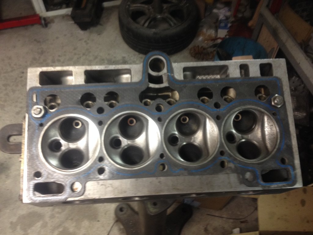

Help moi aussi j'ai démonté mon moteur
mais j'ai un doute il ne ressemble pas à celui d'Olivier
