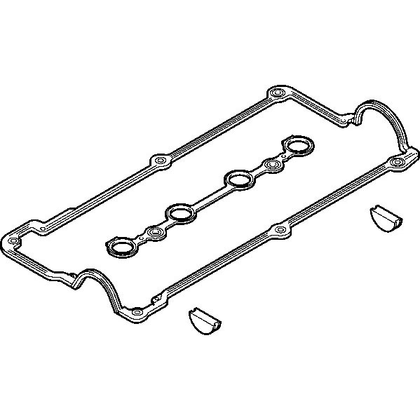

Tout d'abord je vous conseille de bien acheter un joint adapté, dans mon cas, pas celui d'Oscaro, mais de chez VAG:
Ref: 051198025 (32.68€ HT)
Pour le joint, vous avez la ref. ci-dessus, mais pour savoir à quoi il ressemble: plat et des fines nervures de caoutchouc sur une âme métal. seules les parties arrondies (poulie) sont fines et "verticales" (profil)

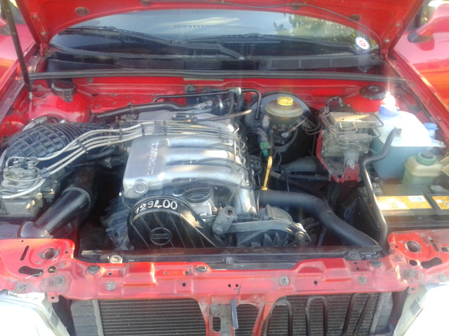

Etape 1: dévisser et démancher/ l'objectif est de ne pas tout démonter, mais de faire basculer l'ensemble d'admission sur le côté du K-jet pour laisser la place suffisante au démontage du cache culbuteurs.
Commencer par débrancher la batterie (le +, on ne sait jamais avec une mauvaise manip...)
Démancher les fils HT des bougies. Les bougies peuvent rester dans leur logement. repousser ces fils afin qu'ils ne gênent pas les manips suivantes.
enlevez la jauge pour éviter de casser la pièce de liaison "entonnoir"

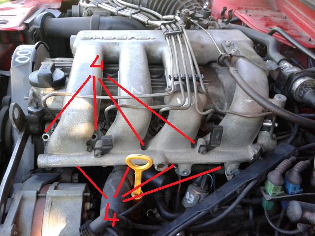

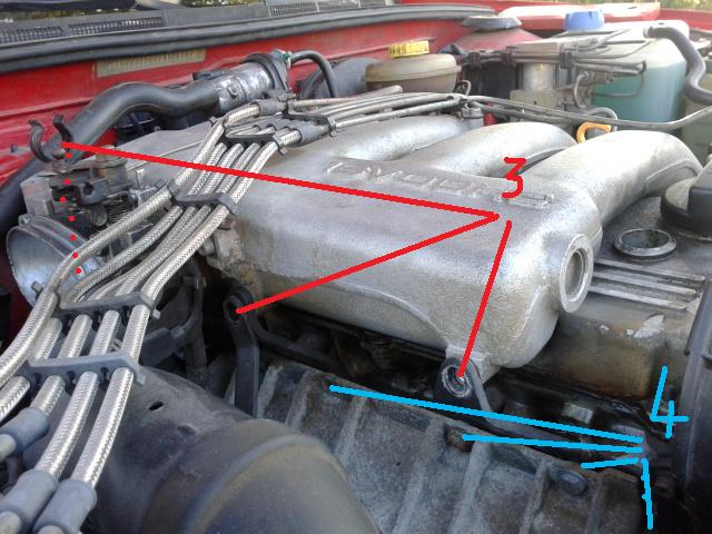

Dévisser les 2 supports de connecteurs en bas de la tubulure côté Mastervac:

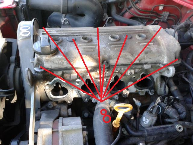

Dévisser la tubulure d'admission côté bougies: besoin clés Allen longues
Dévisser la tubulure d'admission côté K-jet: besoin clé 13

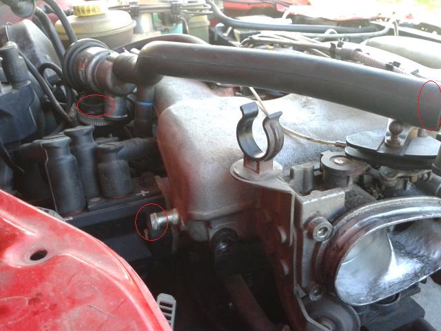

Démonter la grosse tubulure entre le plateau sonde et le papillon d'admission.
Démancher des tubes et connecteurs qui gênent (attention, il y en a davantage que sur cette photo... :

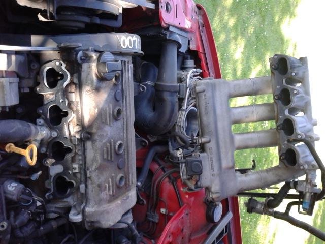

Basculer l'ensemble tubulure au-dessus de l'ensemble K-Jet:

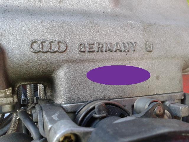

Tiens, il y a un numéro gravé manuellement sous la tubulure à côté de la base du papillon... numéro perso? Il semblerait que les Competition aient un numéro gravé et qui suive la logique d'ordre d'assemblage des caisses. Me contacter si vous avez une ACE qu'elle soit Competition ou non, nous avons des questions sur la tubulure à poser pour valider nos supputations!

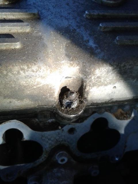

- une vis hexagonale de serrage de cache culbus "arrondie" à dévisser au ciseau à bois,
- une tête de vis hexagonale de fixation du pare chaleur était déjà cassée dans la culasse (résolu en tordant un chouilla le reste de tige + dégrippant et en dévissant avec une simple pince multiprise
- j'ai cassé une vis hexagonale prise dans le pare chaleur ( résolu en reforant le reste de tige, comme un pro!)

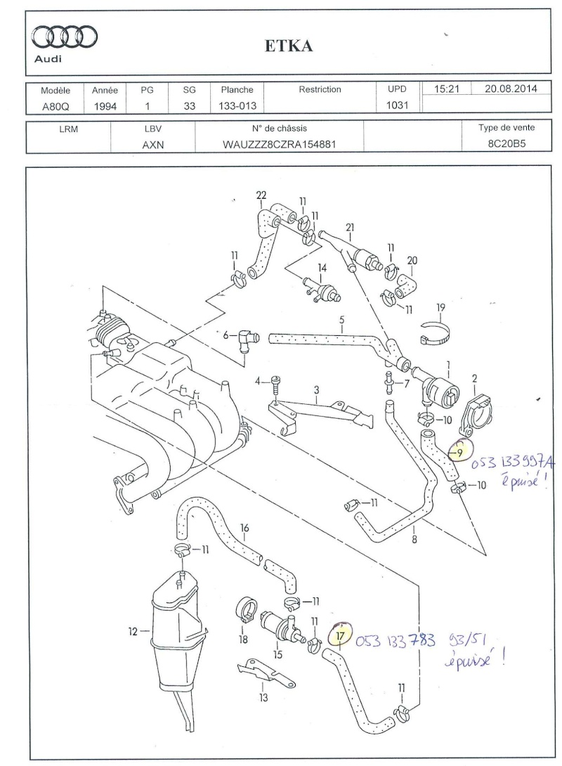

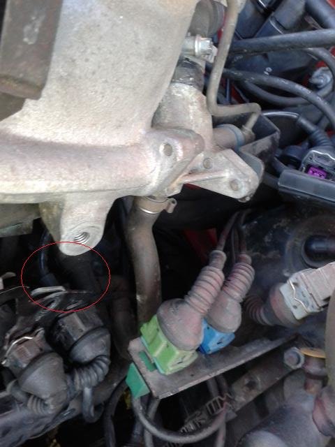

une découverte aussi, la durite N°17 sur ETKA coupée au niveau du collier sur le papillon... ceci explique les problèmes de régimes au démarrage à froid, je pense. cette pièce n'est malheureusement plus dispo ni en France ni chez VAG europe.

J'avais oublié de préciser, donc, possesseurs d'ACE ou de Competition, merci de bien vouloir répondre au sujet (ou MP) concernant:
- le type d'auto que vous avez ou avez eue équipée d'ACE
- la présence ou non d'un numéro gravé à la main sur la tubulure d'admission au niveau du papillon
- la suite se fera par MP afin de ne pas divulguer de données perso ou numéros persos au public.(on cherchera le num gravé, la fin du num VIN de la carte grise, une photo de la tubulure non démontée prise du côté conducteur pour vérifier si la forme diffère entre ACE et Compie)
Merci de vos témoignages.
