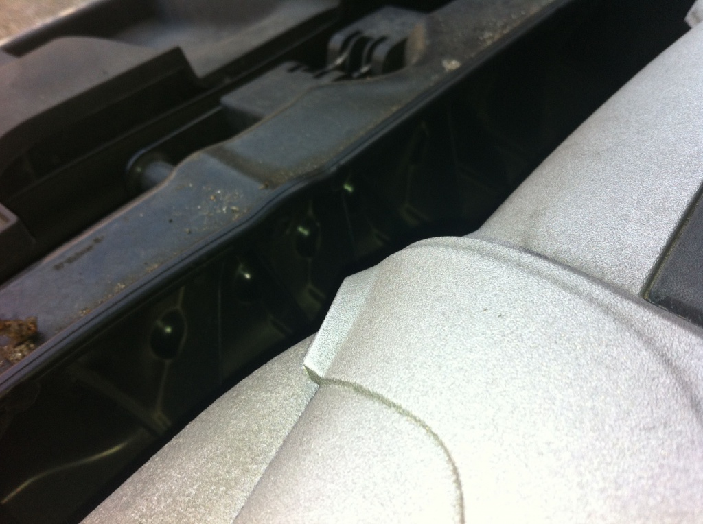

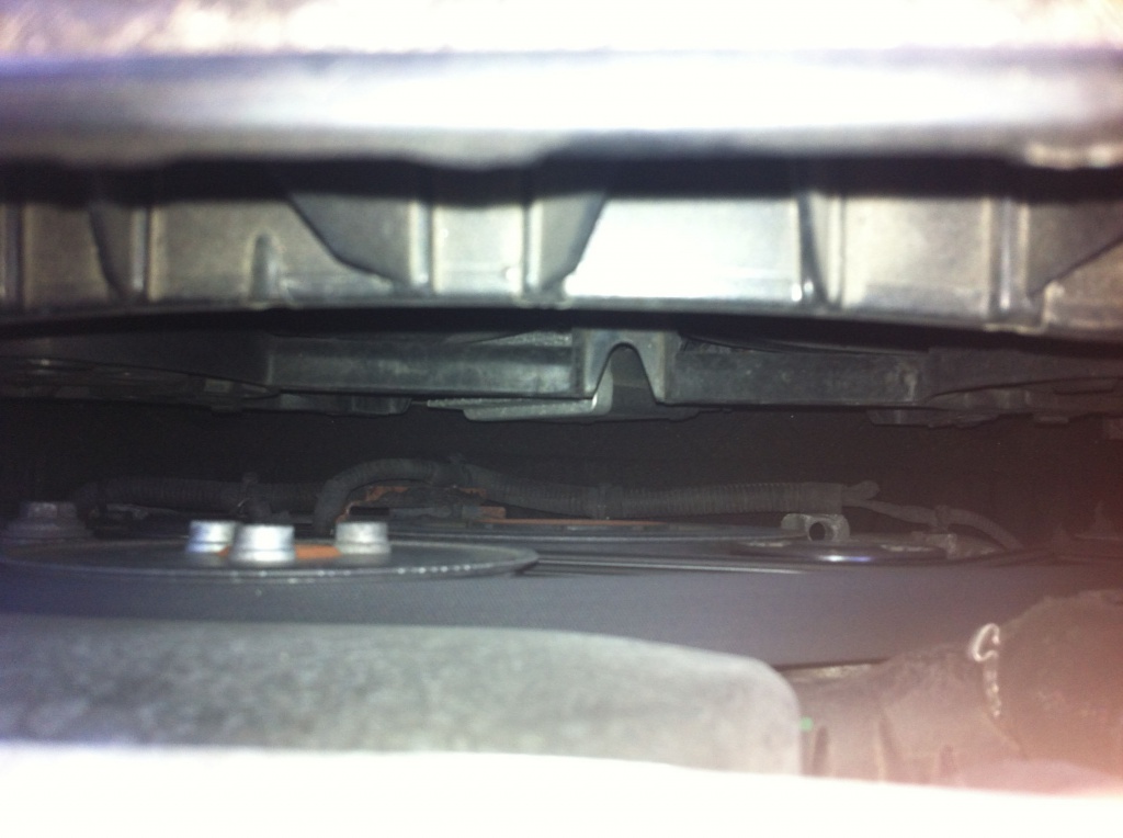

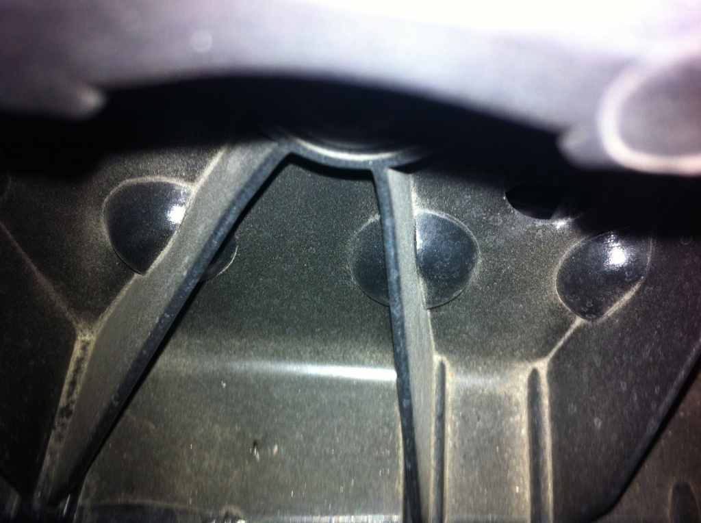

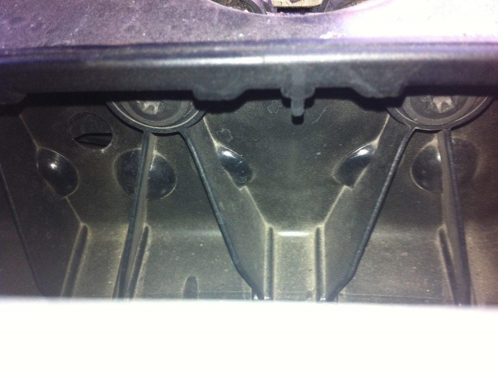

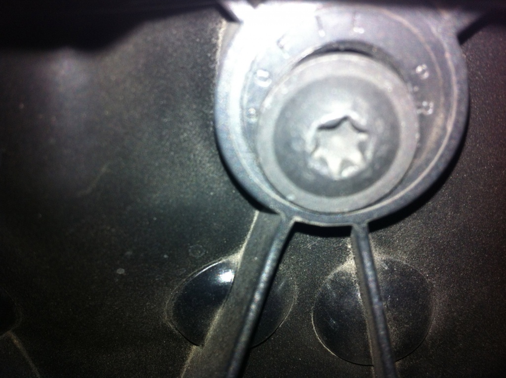

j'ai regardé sur la mienne ce soir. tu ne pourras à mon avis pas ouvrir en passant par la calandre car les tête de vis sont de l'autre coté, coté moteur.
Il y a en fait 3 vis qui maintiennent la serrure sur la voiture. je te confirme qu'en retirant la plaque sous le moteur, tu n'auras pas la place pour passer le bras jusqu'en haut ( entre le moteur et le radiateur ) mais un petit cliquet avec plusieurs ralonges, ça doit le faire à mon avis
Voici quelques photos pour te guider car tu va travailler en aveugle :(

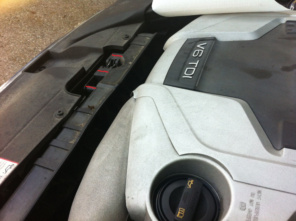

Bon,
j'ai essayé cette après midi pour voir ce que je peux faire.
Voci le résultat:
https://hubic.com/home/pub/thumb/?url=https%3A//lb1.hubic.ovh.net/v1/AUTH_0626e369097367d9779727e95b45e849/default/capot.jpg%3Ftemp_url_sig%3Da62bdb3f8f9cd189d3b1939164e25cb94bd12719%26temp_url_expires%3D1408543564&crop=no&size=1920x941
Donc, c'est à changer!!!

Tu penses que c'est la pièce? Je dirais plutôt que c'est le câble qui a l'air mort...
oui, on dirait que c'est juste le cable.
Selon le schéma que j'ai posté plus haut, le cable est en 2 parties. une qui va de la poignée dans l'habitacle jusqu'au niveau du phare avant gauche et l'autre partie du phare à la serrure. Cette dernière partie ( numéro 19 sur le schéma ) a la référence 8T1823531

Bon,
résultat:
J'ai changé le câble et tout marche comme avant!
J'ai du enlevé toutes les protections en dessous et ensuite j'ai attaché un autre câble, j'ai tiré dessus, et ça s'ouvre.... c'était pas facile.... très difficile d’accès.
J'ai du dévissé mécanisme après avoir ouvert le capot pour changé le câble mais pas avant.
