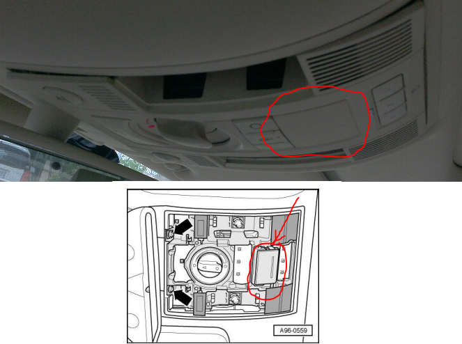

Je dirai que le boîtier avec bouton et ampoule fait un seul et même bloc avec le plafonnier donc normal qu'il descende.
Essais d'y aller molo :-)
bin justement sur le PDF que tu m a montrer, le petit rectangle reste sur place,
dans le miens le cache semble accrocher avec le boitier, du coup j hesite de tirer plus, pour ne pas couper un fil, tordre un connecteur, ou risque de devoir deconnecter un boitier, et qu apres reconnection, il ne soit plus reconnue par la voiture...
j ai pas essayer, ca fait quoi ?
Je sais pas je n'ai jamais essayer de rester appuyé dessus :-)
Hum Ouep bizarre cette histoire de plafonnier...

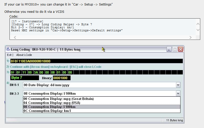

j ai envoyer un mp à l'hauteur du vieux sujet km/litre
pour le plaf. sur le pdf, on voit une A8 double frame
peut-etre qu avec la single frame le plafonnier à changer pour son montage...?

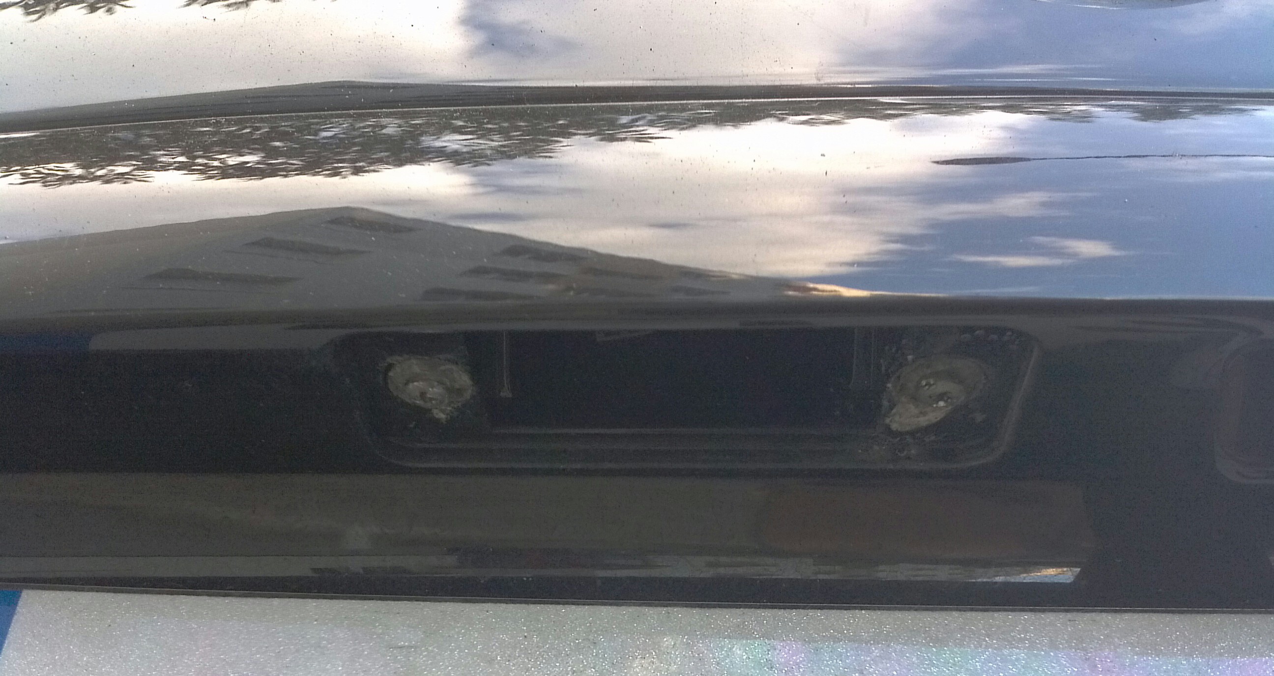

la fameuse maladie de l'éclairage de plaque arrière ? celle de gauche ne semble pas mis comme celui de droite,
ca celui de gauche dépasse, pas celui de droite il est inscrit...
J'ai vérifié en prenant une version 2006 l'éclaté du plafonnier est le même.

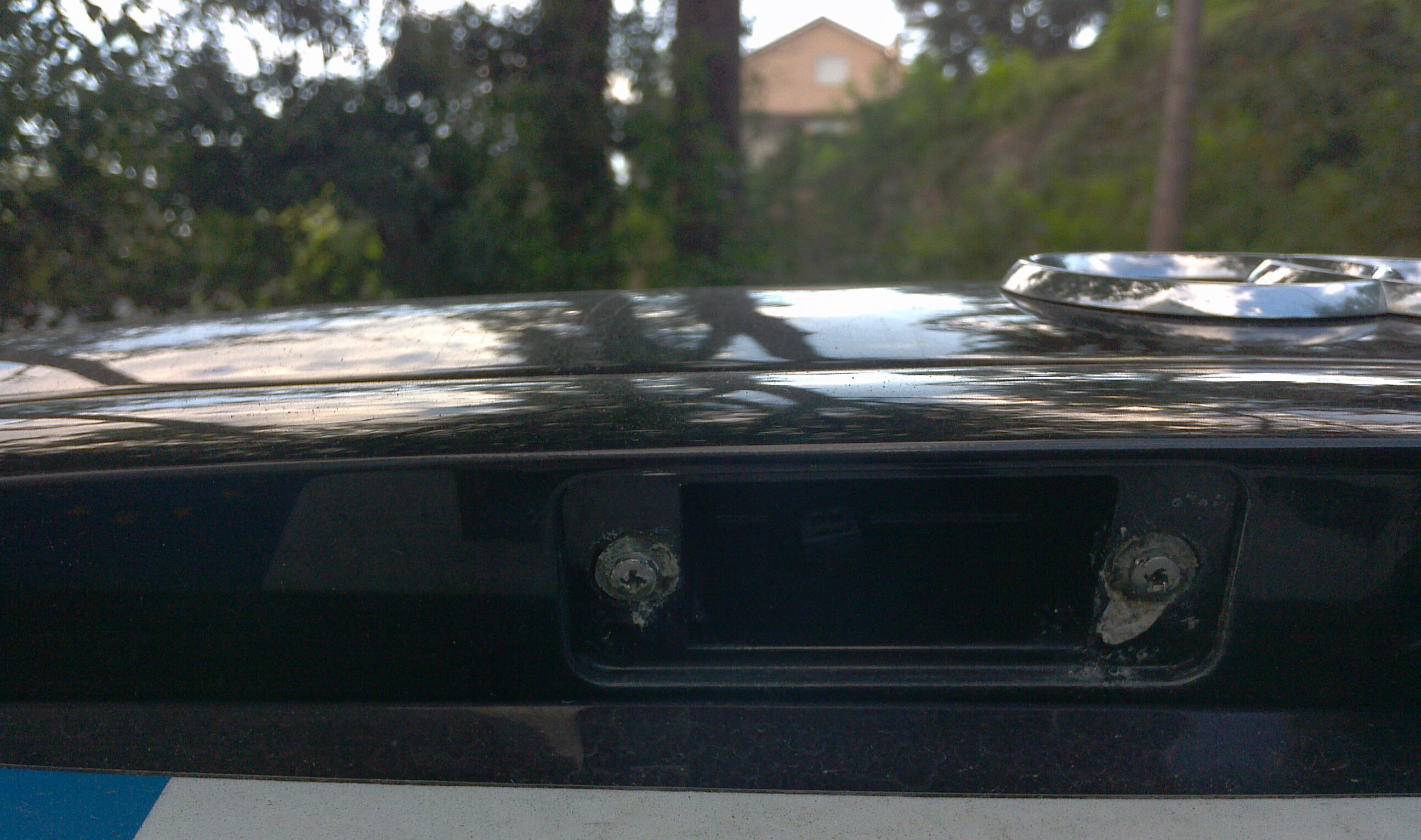

alors voila la tentative de remplacement de l éclairage de plaque arrière droit (maladie connue ?)
(cliquer sur image pour afficher en grand)
mini_400439IMG2014081617112911.jpg mini_264045IMG201408161711441.jpg mini_412232IMG20140816171212.jpg
mini_243345IMG20140816171230.jpg mini_598160IMG20140816172504.jpg mini_596108IMG20140816172529.jpg mini_532239IMG20140816172608.jpg
le problèmes l'empreinte des vis commence a foiré,
j ai essayer avec des pinces, mais ca bouge pas
si vous avez des idées ??

par contre pour plafonnier avant, j ai toujours pas trouver comment le démonter, si qqun sait comment faire ?

pour rejoindre ton problème de lumière
sur mon éclairage de plaque j'ai une tête de vis qui s'est coupée quand j'ai remplacées les ampoules par des leds, bien relou à dévisser, les visses sont en alu on dirait
maintenant depuis quelques jours, mon éclairage de plaque prend l'eau et je n'ai plus d'éclairage de plaque du tout, il se coupe au bout d'une seconde....
bref du démontage en perspective...

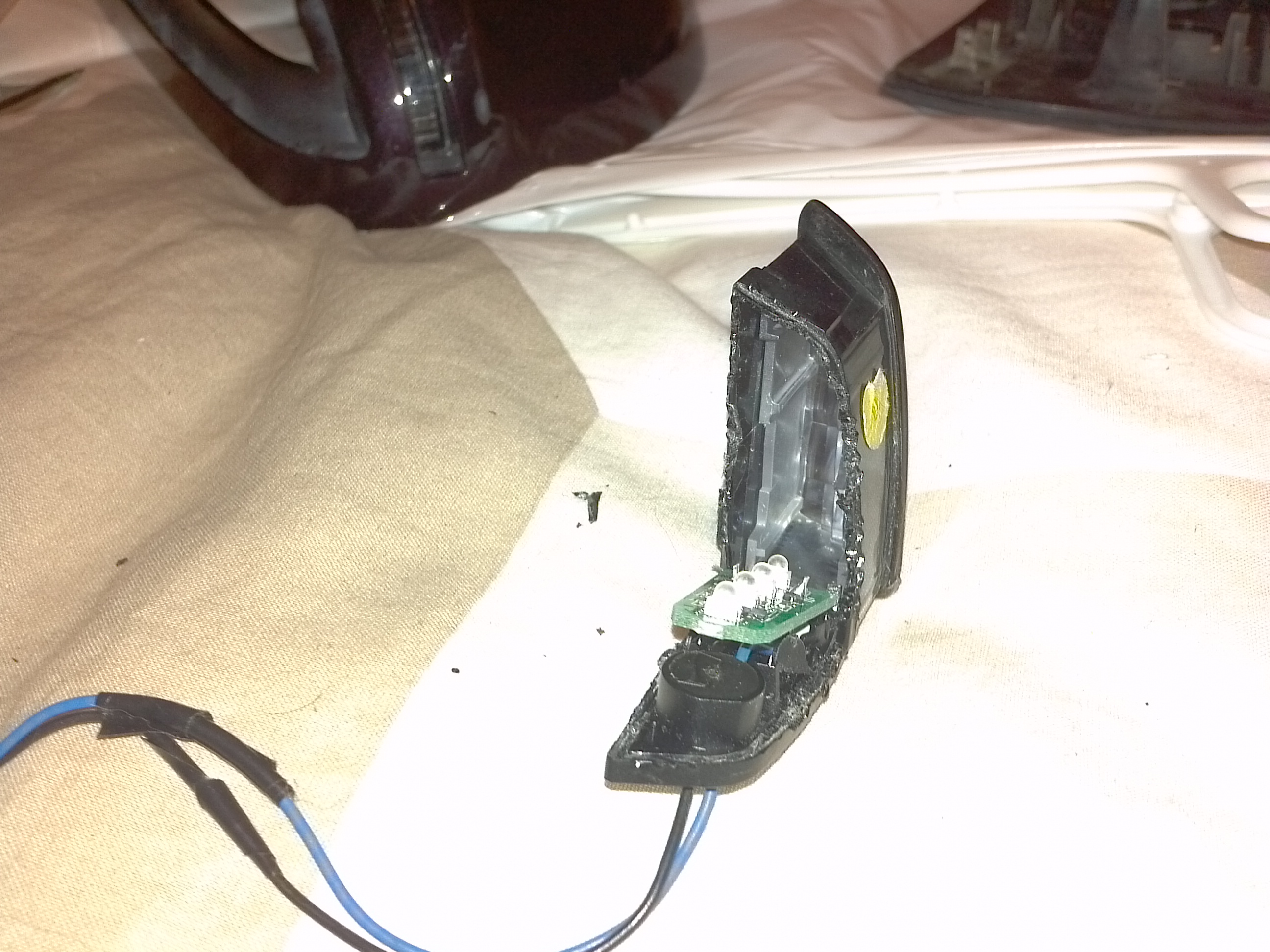

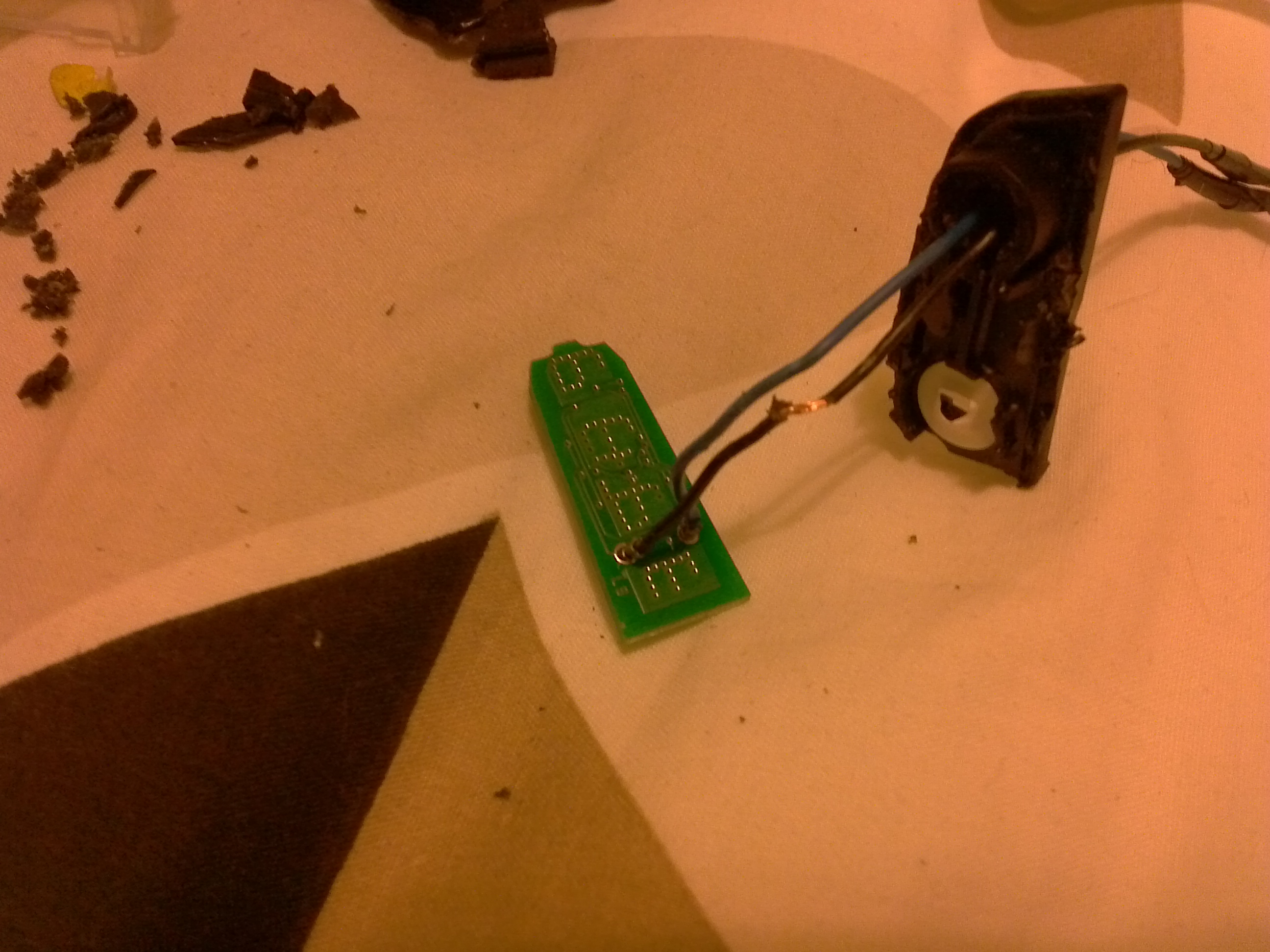

je suis en train de changer le cligno retro G (car avec le neuf D, le G fait vieilli...)
et je voulais regarder si j avais pas un problème de faux contact avec la lampe de Side-Assist
et il semblerait que non... j ai rien trouver, il semble normal, peut-être le connecteur ?ou peut-être le problème est ailleurs ? (x-files...)
symptôme : quand j active le Side-Assist
initialisation par éclairage des lampes dans les retro
(à noter que quand ca plante, je suis souvent obliger de faire une première activation qui fait rien, éteindre la fonction, puis la remettre, et là c'est bon, lumière dans les retros)
donc sa semble fonctionner, un petit moment.
mais quand la fonction semble vouloir clignoter fort (coté conducteur), on dirait comme un faux contact,
et il se met en défaut, affichage message erreur dans tableau de bord, et fonction sur off.
dans son fonctionnement normal : 3 position pour chaque lampe :
off
allumage moyen continu (quand une voiture est présent dans la zone du radar)
clignotement fort et rapide (quand on entame manoeuvre alors qu une voiture détecter dans zone de radar, mais il y a une marge, donc ca arrive qu'on s'engage quand meme...)
je n ai pas encore VCDS,... (sniff) si qqun en a un et veux tenter de faire un scan ?

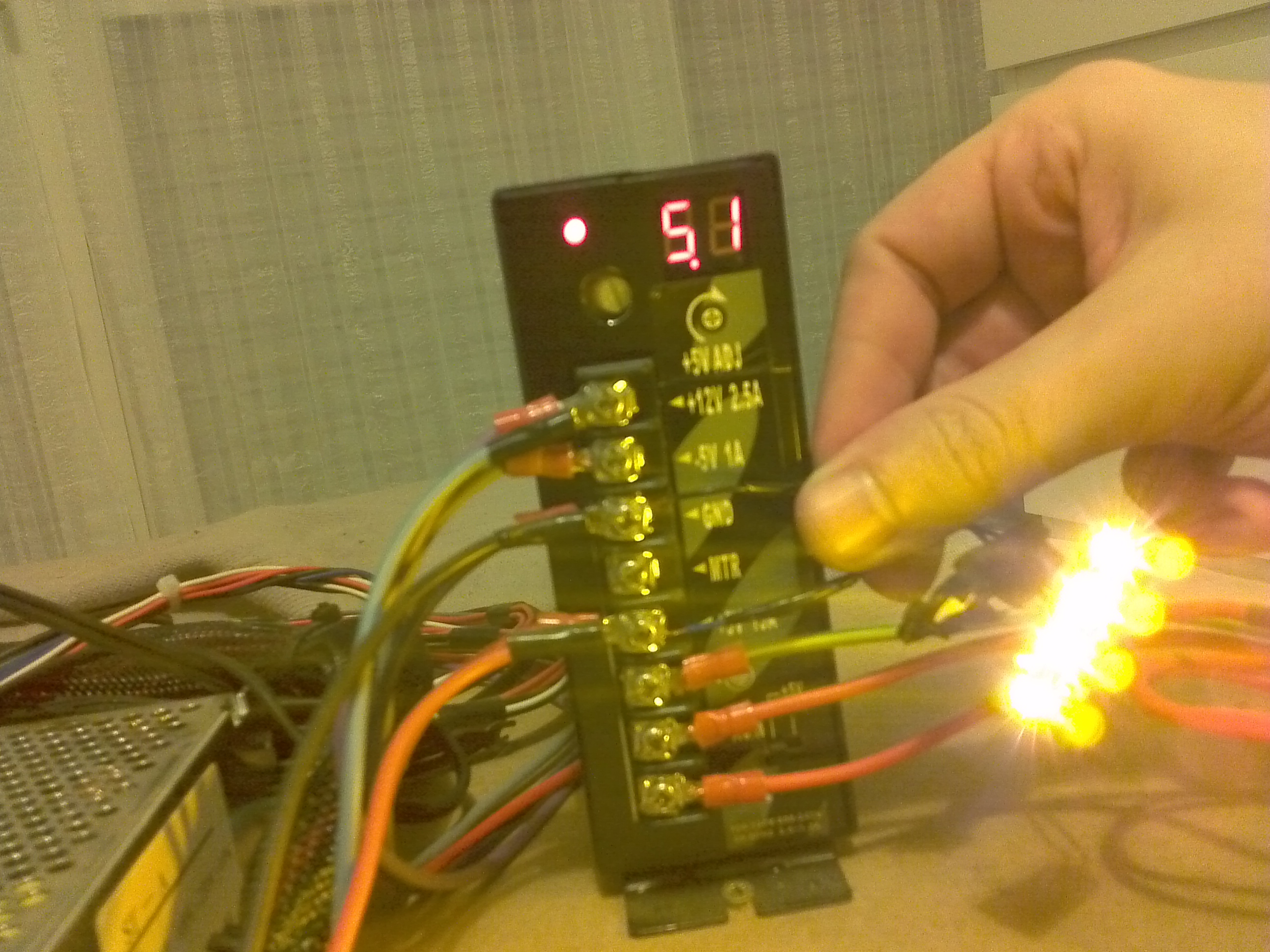

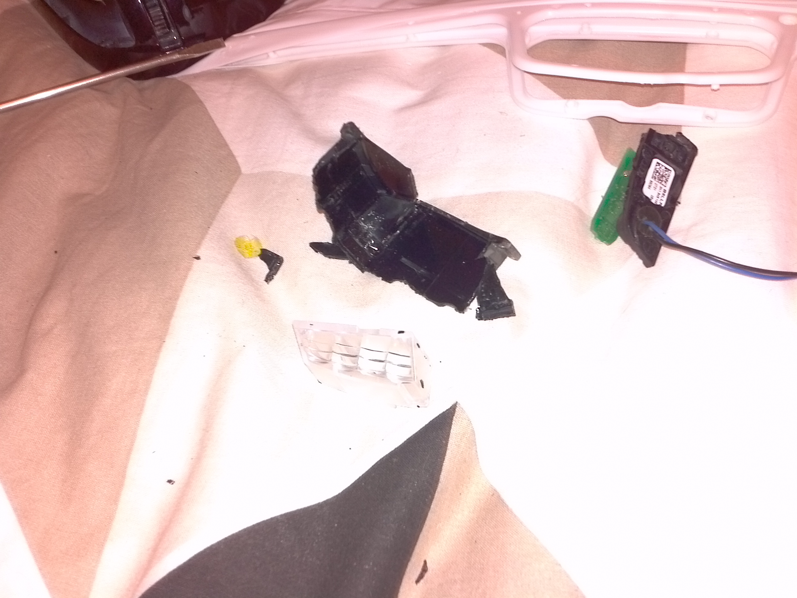

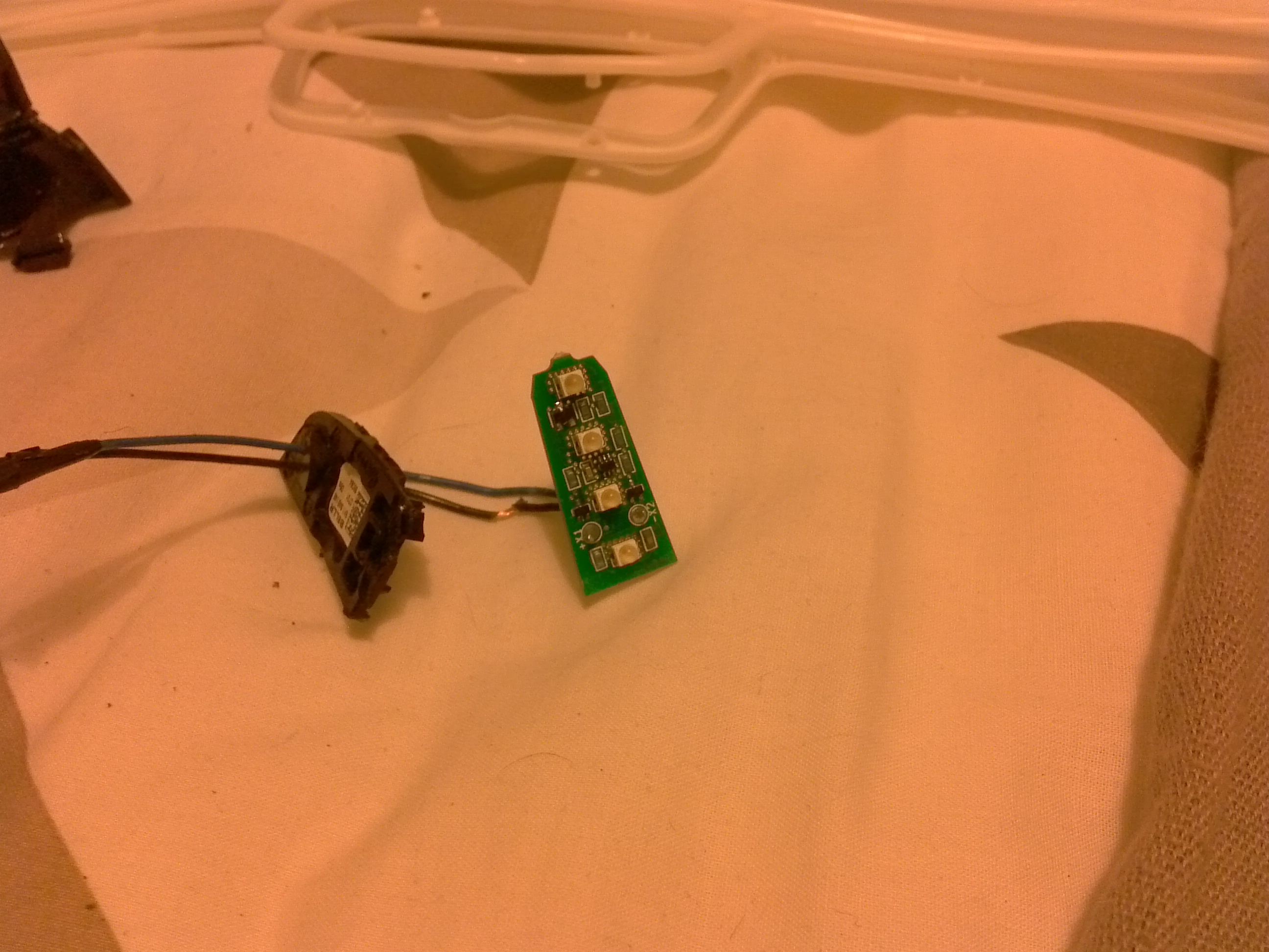

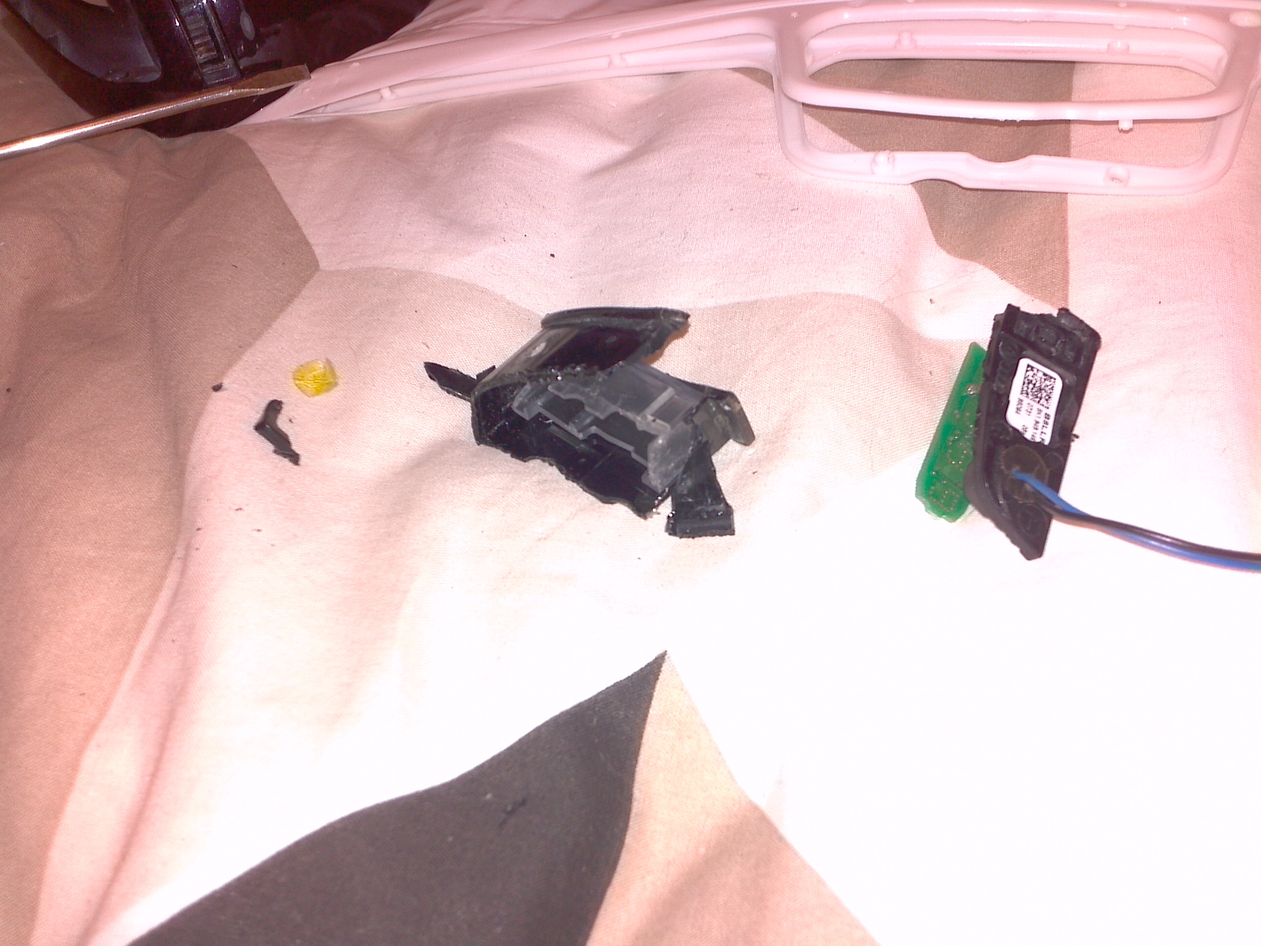

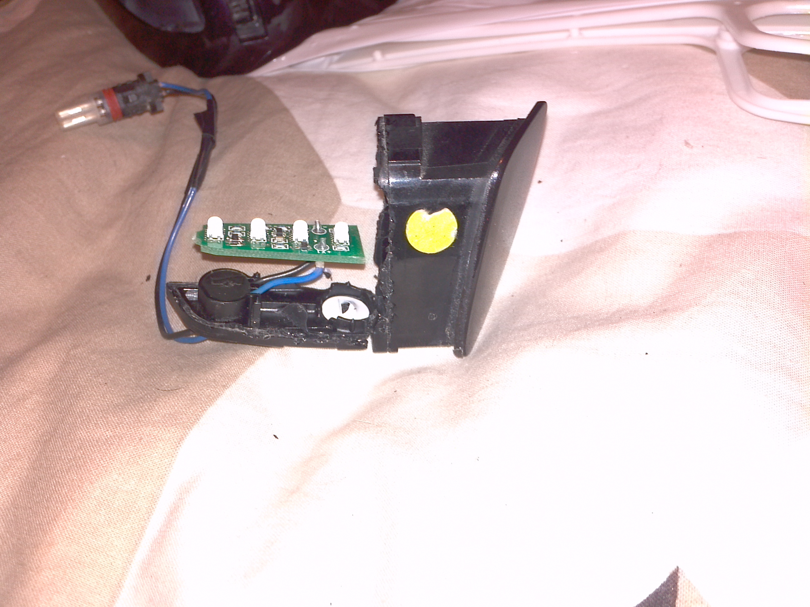

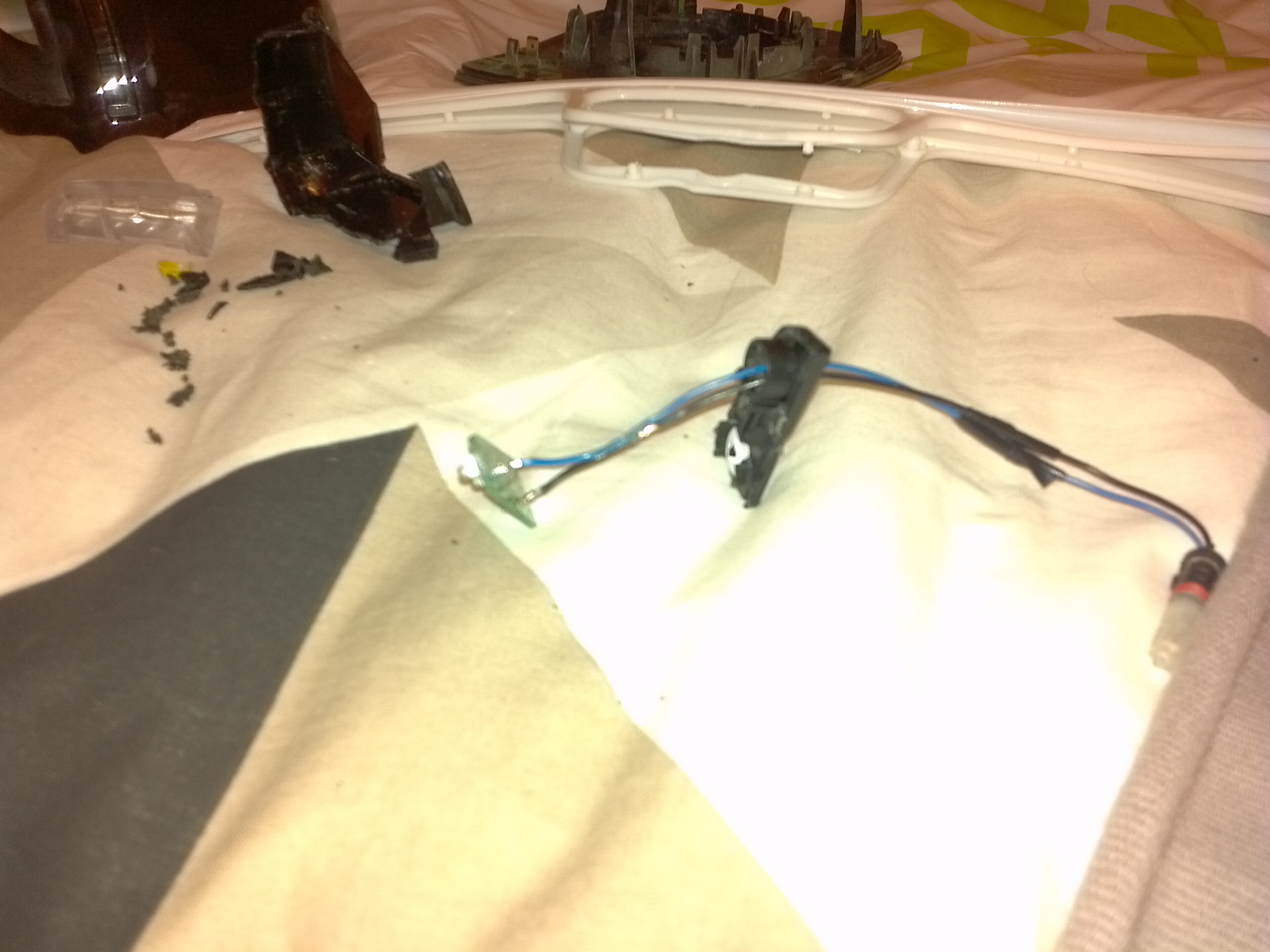

sinon, j ai désosser un clignotant Side-Assist pour voir l'intérieur (comme je désosserai bien un capteur TPMS par curiosité)
le plastique semble coller, souder

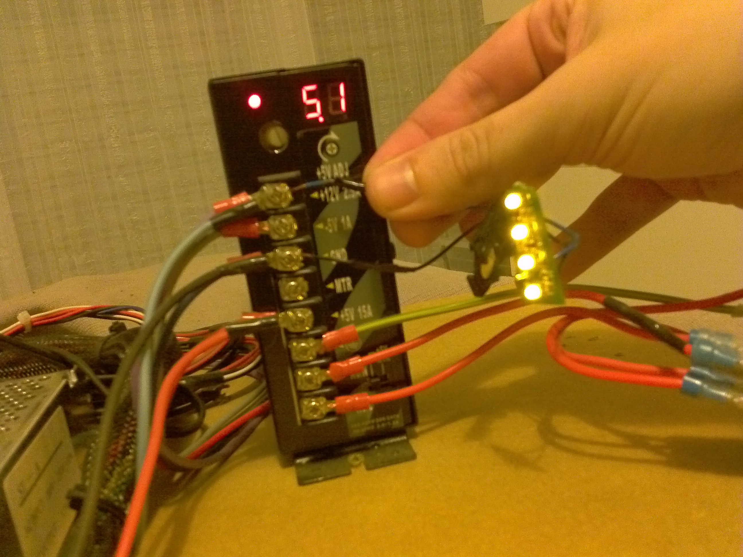

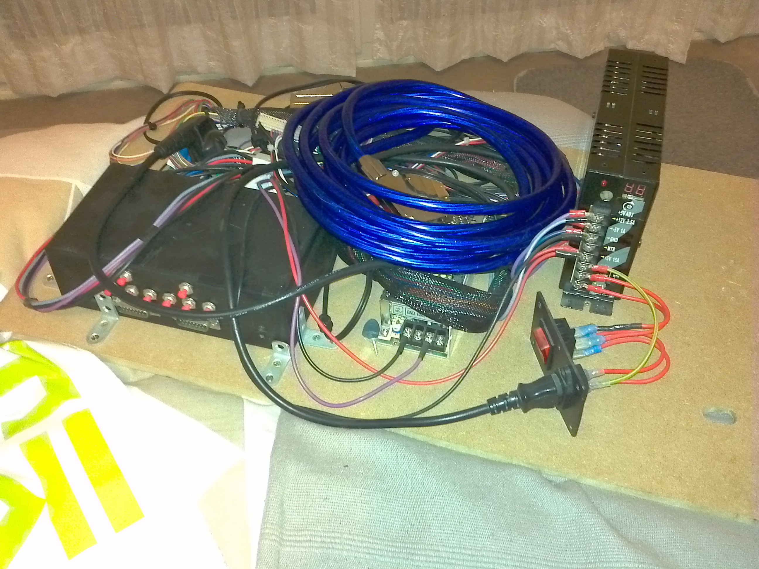

j ai ressorti du placard mon "SuperGun" maison, pour les connaisseurs (permet d'utiliser les système de jeux d'Arcades Jamma)
essai avec du +12 Vdc = éclairage moyen
essai avec du +5 Vdc = éclairage fort

pour moi sa ressemble à un simple faux contact, j ai l impression, mais après peut-être je me trompe.
yul110, si tu as créer un nouveau topic pour ce même problème, dit moi, j irai suivre.
Et si tu veux bien me tenir au courant de ton évolution après la chez audi visite de décembre.
:secret: :jap: :icon40:
UrukHaï : quand tu passeras à la 4E (D3) tu devra changer ton pseudo ?
Sinon, j avais prévu le vagcom pour l'année prohcaine,
car avec fin d'année, j avais d'autres achat à faire
et puis ce problème Side-Assist, n'empèche pas la voiture de rouler, donc il n y a pas d urgence.
Mais au passage, ca serait bien de se voir à l'occase sur Lyon, avec d'autre membres du forum, je sais pas d'ici la fin de l'année ca sera jouable, en fonction des dispo dans gens...
Je suis pas mal de sujet, un peu partout, dont les sections A7 / A8 / S8 car j'ai longtemps hésité entre tout ces modèles.
Non je n'ai pas ouvert de sujet.
Pour l'erreur, j'ai regardé mon scan :
1 code défaut
02853 - Eclaireur assistant de chgt de voie; rétro. extérieur côté conducteur (K233)
010 - Rupture/court-circuit au pôle +- Intermittent
Donc à voir en changeant le témoin...
ok, super si tu as scan,
moi j ai tester séparément " l éclaireur assistant " avec mon alim vdc maison, et il semble fonctionner, sans faire mine d'avoir de faux contact, après je ne l'ai pas secouer dans tous les sens...
je pensais aussi, que ca pouvait venir du sonar arrière gauche, mauvais contact électrique.
mais symptome n'apparait pas quand je freine ou j accelère, on dirait que cela vient quand le Side-assist veut faire "clignoter fort" l'éclaireur...
et bien sur, c'est sur celui de gauche que cela arrive, car sur celui de droite, c'est plus rare de le faire "allumé" ou "clignoter"
