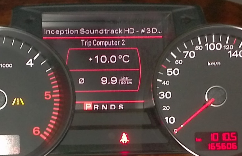

j'ai réussi à remettre avec vcds la bonne unité L/100km
je suis content pour mon cache batterie, lol c est beau
Creepie, un peu apprenti sorcier, mais j ai aussi fouiller en trouvant d autres sites (en anglais) qui parlait du meme problème que moi à peu près, et à force de lire ce qu'il disait, j ai commencer à comprendre, et j ai aussi croiser les infos, car quand j avais utiliser pour la premiere fois vdcs, j avais remarquer qu'il "donne" une tonne d info en fenetre popup d aide sur chaque élément à coder, du coup j ai trouver, et il semble que j étais en "Japan" lol
heureusement, je vois que je suis sous la barre des 10 L/100km (pour Ø45km/h) lol
