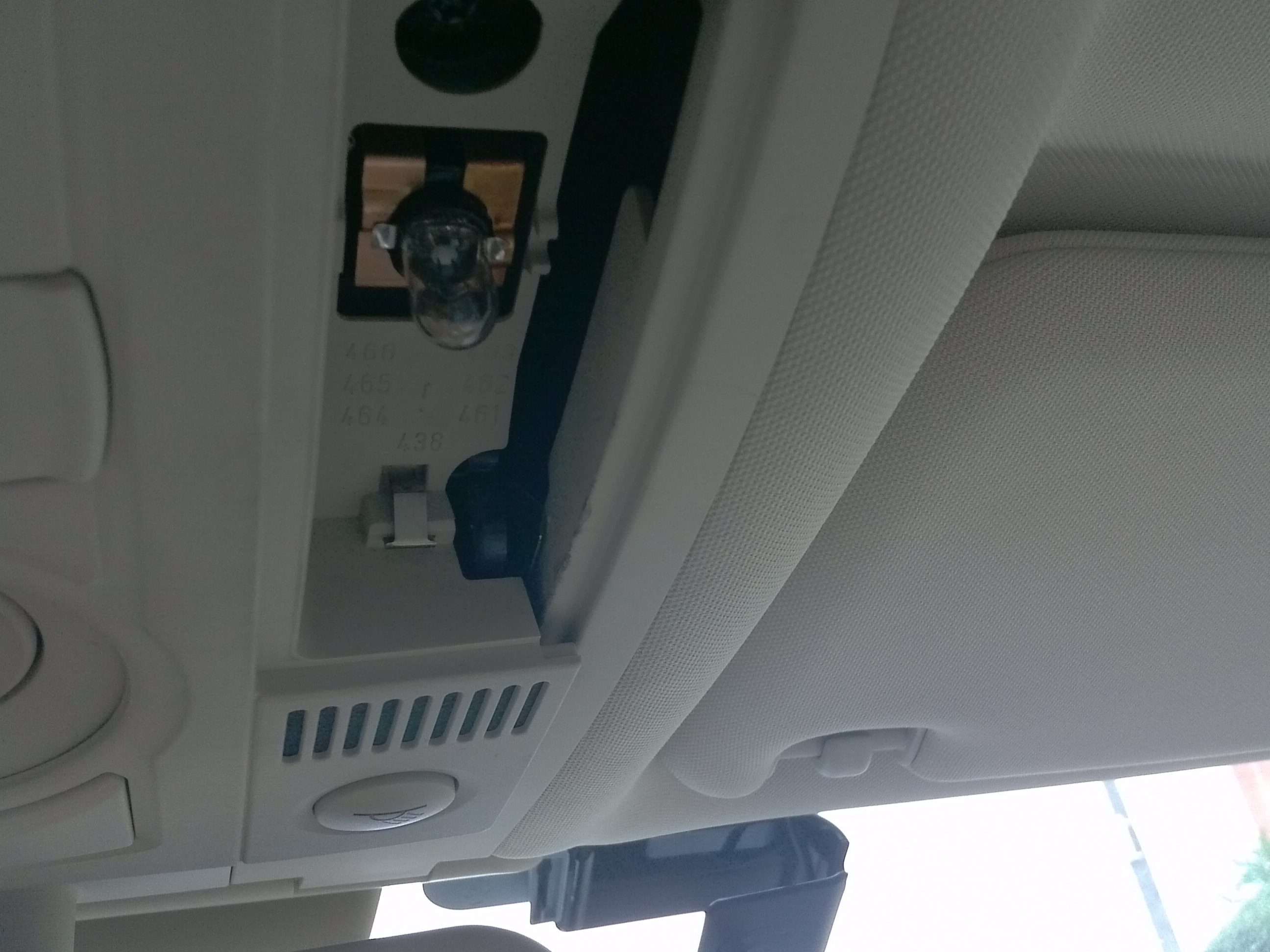

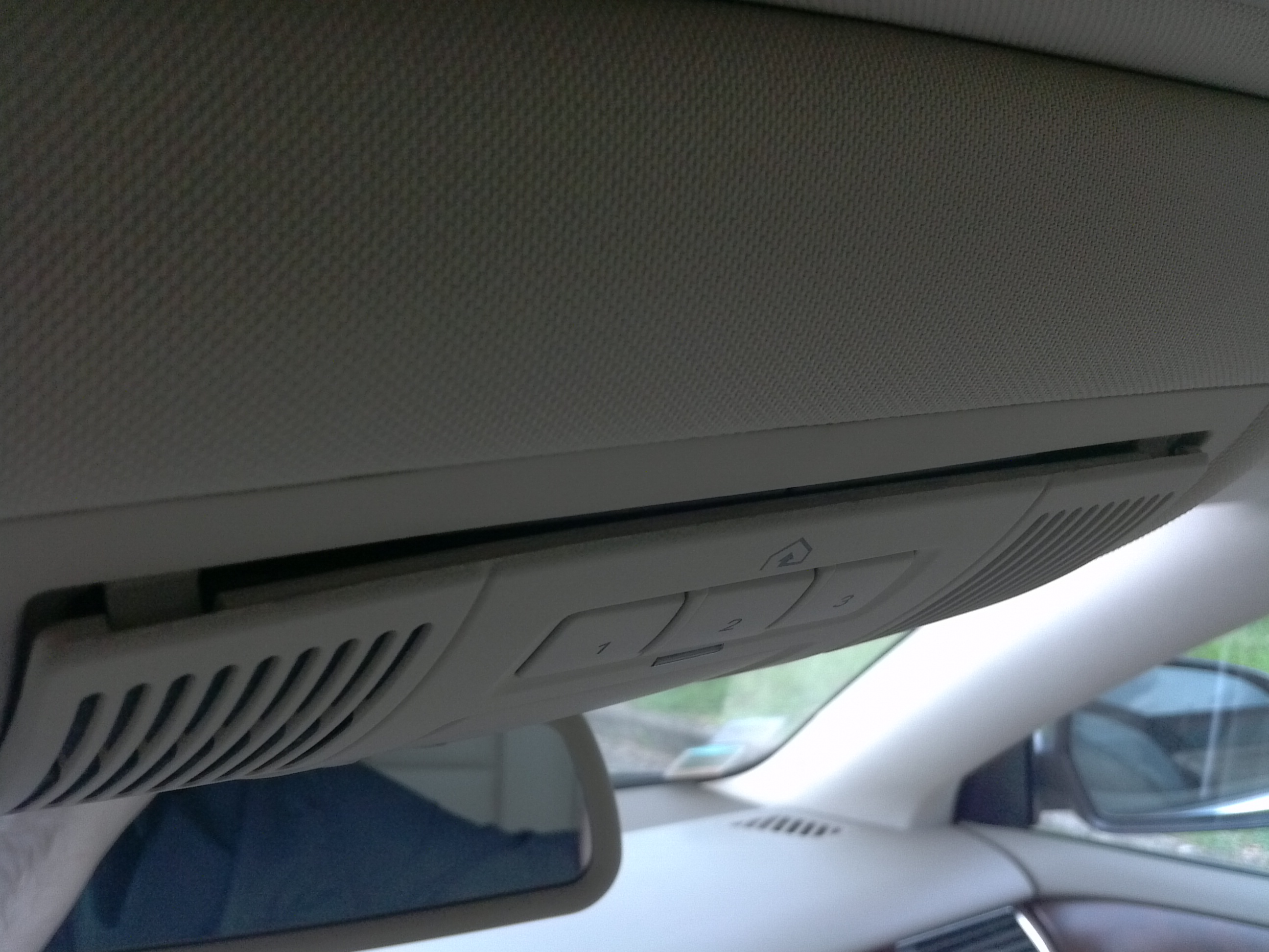

Est-ce que le jeu sur le plafonnier avant semble normal ? (voir photo, on dirait que c est mal clipser)
lol, pour info c est en prenant la photo que j ai découvert qu il y avait la programmation possible de porte de garage)

Sans être un expert, je trouve aussi que le plafonnier est déclipsé...

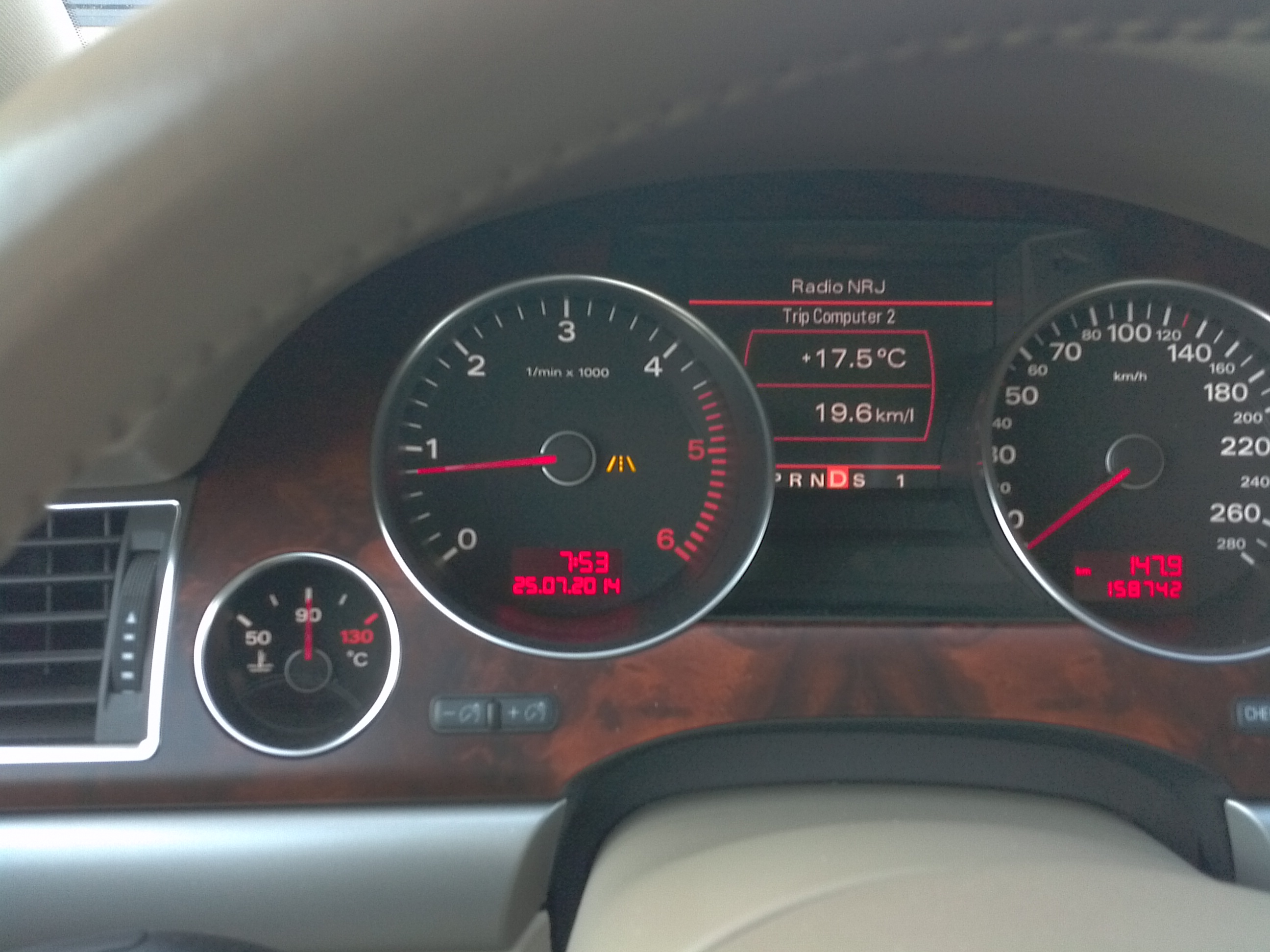

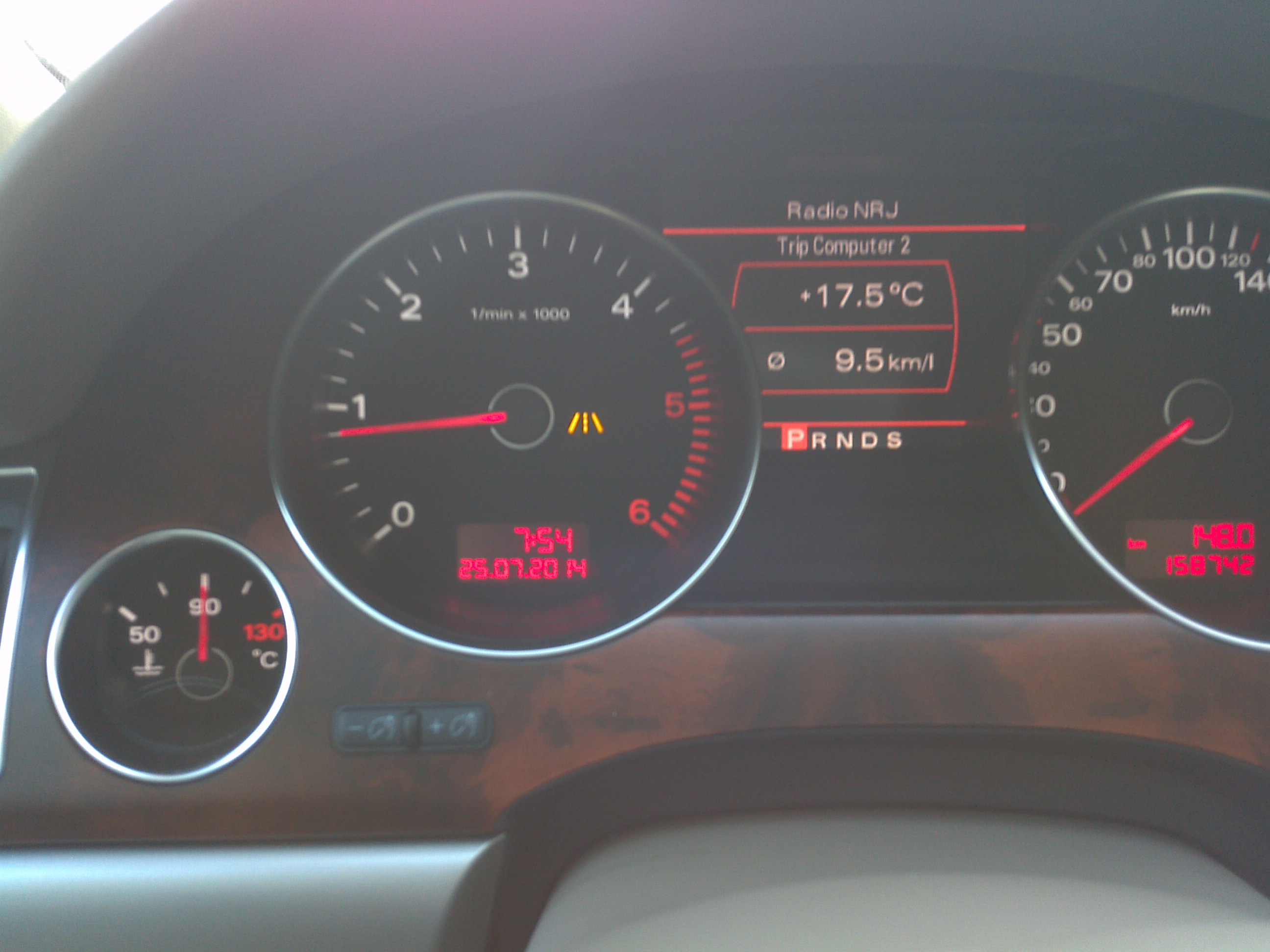

JJA8, et pour la conso inst, tu as quoi come unité ?
même question pour les autres A8-istes ?
Pour la conso a l'odb ? Je tourne toujours en moyenne entre 17 et 20l
ah, donc ca te l'affiche au " Litre au cents km "
L/100km
moi j ai " km au Litre "
km/L

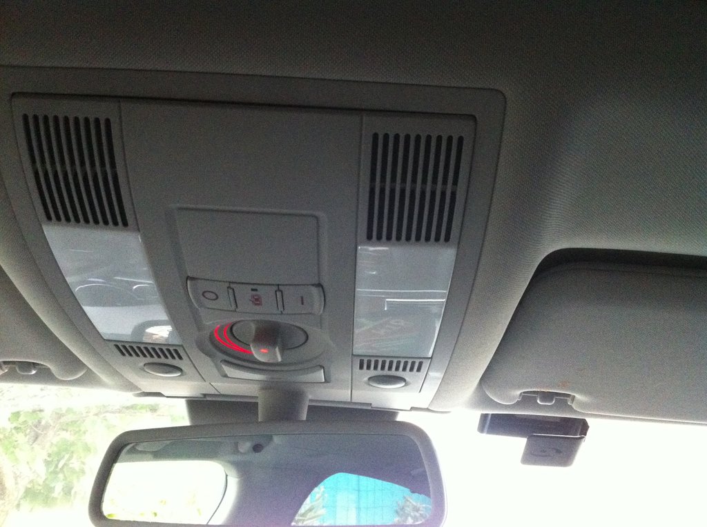

Voici une photo de mon plafonnier, le miens paraît mieux fixé :

As-tu essayé de forcer un peu dessus, car il me parait juste mal clipsé.

Alors voila les images pour mon problème d'unité de mesure : km/L
et j ai nulle part ce réglage dans le MMI (unité de mesure, ou odb1-2, il y a rien qui règle cela...
ca veut VAGCOM donc ?

Et voici ma tentative de déclipsage du plafonnier, mais on dirant que tout descend en meme temps, cache plastique et boiter avec bouton et ampoule.
Pas comme sur le PDF de démontage, Est-ce que du fait que j ai le home-coming (bouton 1 2 3) en plus, fait que j ai un plafonnier différent ?
Vers le devant sa semble pouvoir descendre encore, mais à l arrière, ca coince, j ai peur de forcer et casser...

Ton odb a l'air d'être en anglais je vois "trip computer" sur l'écran j'ai souvenir que c'était en français sur le mien a confirmer par les autres usagers
Salut, très belle a8!
Pour l'ODB, je pense comme polpo. Mais tu peux considérer le chiffre comme bon car si tu faisais réellement 19.5km avec un litre, tu serais à 5L au 100km, et c'est ce que consomme nos belles à l'arrêt!!!

la piste de l'odb en anglais semble intéressante, car sur l'image du manuel l'écran doit s'appeler :
Bordcomputer 2
et moi j ai :
Trip Computer 2
Vous avez quoi vous comme titre dans l'ODB ?

d'après ta photo mis plus haut, Vertick tu as :
Trip Computer 1 (avec L/100km)
et moi :
Trip Computer 1 (avec km/L)
et moi :
Un truc tout con as-tu essayé de rester appuyé sur le bouton au bout du commodo qui fait défiler les affichages de l'ODB ?
Modifié par vertick94320
Je dirai que le boîtier avec bouton et ampoule fait un seul et même bloc avec le plafonnier donc normal qu'il descende.
Essais d'y aller molo :-)
