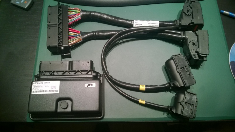

C'est un calculateur à part entière multipoints qui se greffe sur l'ecu d'origine.
3x le prix d'une repro :icon_eek:
Avantage c'est qu'ABT préservent normalement la garantie audi, et que lors des mises à jour rien ne s'écrase.
Se démonte facilement et peut donc se revendre ;)
Je reste quand même aficionado d'une carto mapée et affinée au banc :) Mais effectivement détectable lors des flashages ecu, ou par passage en BDM. Et repro écrasée lors de mises à jours OOOO.
Par contre là ou certains mapeurs garantissent leur repro 5 ans, ils étendent la garantie constructeur moyennant finances (de 1 à 3 ans, de 290 à 870e) C'est assez coûteux et uniquement pour l'Allemagne et l'Autriche.

Oui :) 400 cv avec la catalyseur "racing" et l'ECU mais ce n'est pas la meme programmation que pour le kit 370 cv, c'est a dire que ce boitier la ne peut fonctionner qu'avec le cata car les réglages sont différents....738939WP20140828213606Pro.jpg463086WP20140828213616Pro.jpg759896WP20140828213632Pro.jpgLes holos de portiéres, lol c'est le nom que j'ai donné au kit qui projéte le logo ABT sur le sol ;)
Petite correction, je suis en contact avec abt et en fait c'est le même!!!! J'ai demandé l'upgrade et ils m'ont dit que je n'avait pas besoin de changer mon AEC car il détecte ou non le cata. Et visiblement les ref sont les mêmes.
Quand j'avais posé la question effectivement c'est les mêmes boitiers mais la programmation du boitier est différente et la courbe aussi donc pas compatible car pas optimisé. Comment le boitier peux détecter le cata ? . Enfin c'est ce que le gars d'abt m'avais dit...
Merci kingpine, d'autres photos à venir...
Okk j'ai eu une autre version d'abt suisse, il me disais que c'était selon la sonde de l’échappement. J'attend de voir pour mon upgrade :)

heu normalement si..... la downpipe ABT n'est rien d'autre que la downpipe HJS 76mm en realité... tout comme chez Friedrich, Bull-X ou encore d'autres... donc cela devrait marcher avec n'importe quelle Downpipe HJS.
le boitier permet surtout de ne pas se faire flag son numéro de chassis dans le systeme audi en tant que voiture "reprogrammée" et donc d'eviter de perdre sa garantie.
Merci pour ces précisions. D'ailleurs je connaissais même pas HJS marque réputé ? Car j'ai été jeter un oeil sur leur site il propose que pour les marques Mitsubishi et Subaru ...
Je suppose qu'il que pour être tranquille il faut quand même démonter le boitier lors des entretiens Audi soit 1 fois tout les 30 000km ?
A l'époque les boitiers était juste des résistances qui trompait les valeurs reçues par le calculateur la le boitier ABT c'est différent c'est une vrai cartographie qu'il y a dedans donc aussi bon qu'une reprog si j'ai bien compris ?
Tranquille oui vis à vis du constructeur .... un peu moins devant un expert d'assurance en cas d'accident grave (malheureusement)
Modifié par francoisR
c'est ça a moins de déclarer le sur plus de chevaux à l'assurance. Pour ce qui est du boitier, non tu peux la laisser monté sur la voiture lors de la révision rien ne va remonter si ce n'est un constat visuel de ton CC.
