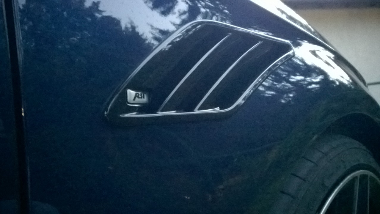

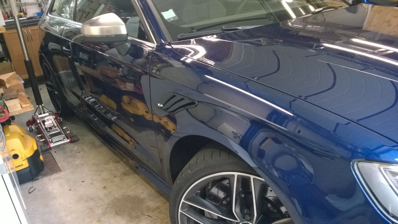

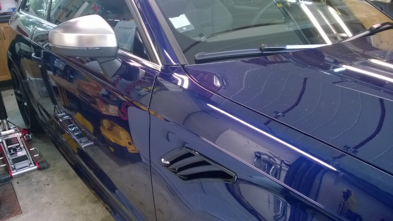

Commençons donc par les ouies, rien de spéciale, je l'ai fait faire par un petit carrossier a coté de chez moi, un ancien de chez audi, amoureux du travail bien fait ;). je trouve le résultat super d'ailleurs. la découpe n'a pas posé plus de problème que ça (perçeuse puis disqueuse). la pose avec le collage est par contre assez délicate du fait que le rebord est trés fin, la colle peut baver trés facilement....

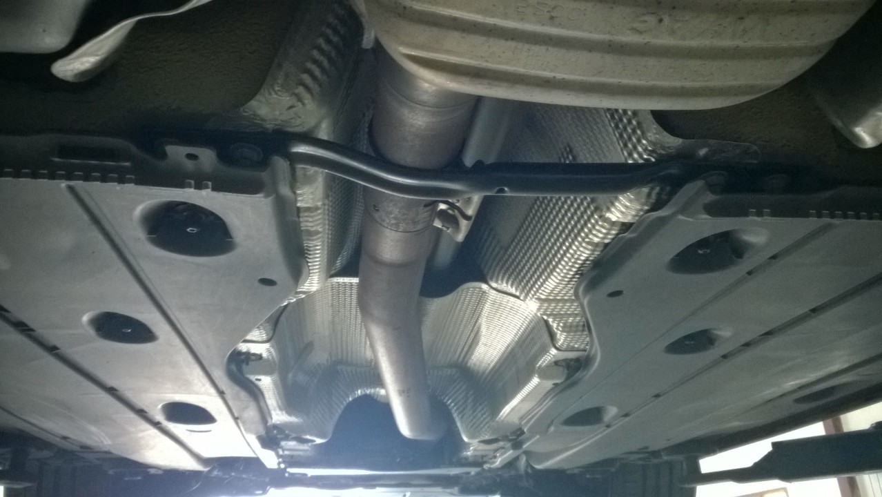

pour la catalyseur. l'opération peut paraître assez simple mais c'est bien galère car il faut déposer l'arbre de transmission pour pouvoir y accéder. le système de joint adaptateur fournis est aussi plutôt délicat a mettre en place du fait que le cata sport est d'un diamètre plus important. bilan 3 bonnes heures pour une install en bon et dû forme et en empruntant le pont (enfin plutôt le garage ^^) d'un amis garagiste ;)

Les voilas, les voilas ^^
Pour les ouies, je lui ai donné 200 € de la main à la main ;), comprenant, la peinture (ingrédient et MO), la colle et la MO de découpe et de pose, j'ai trouvé ça raisonnable...
Le cata:
L'origine :
Voila pourquoi il faut démonter l'arbre :
Une fois démonter :

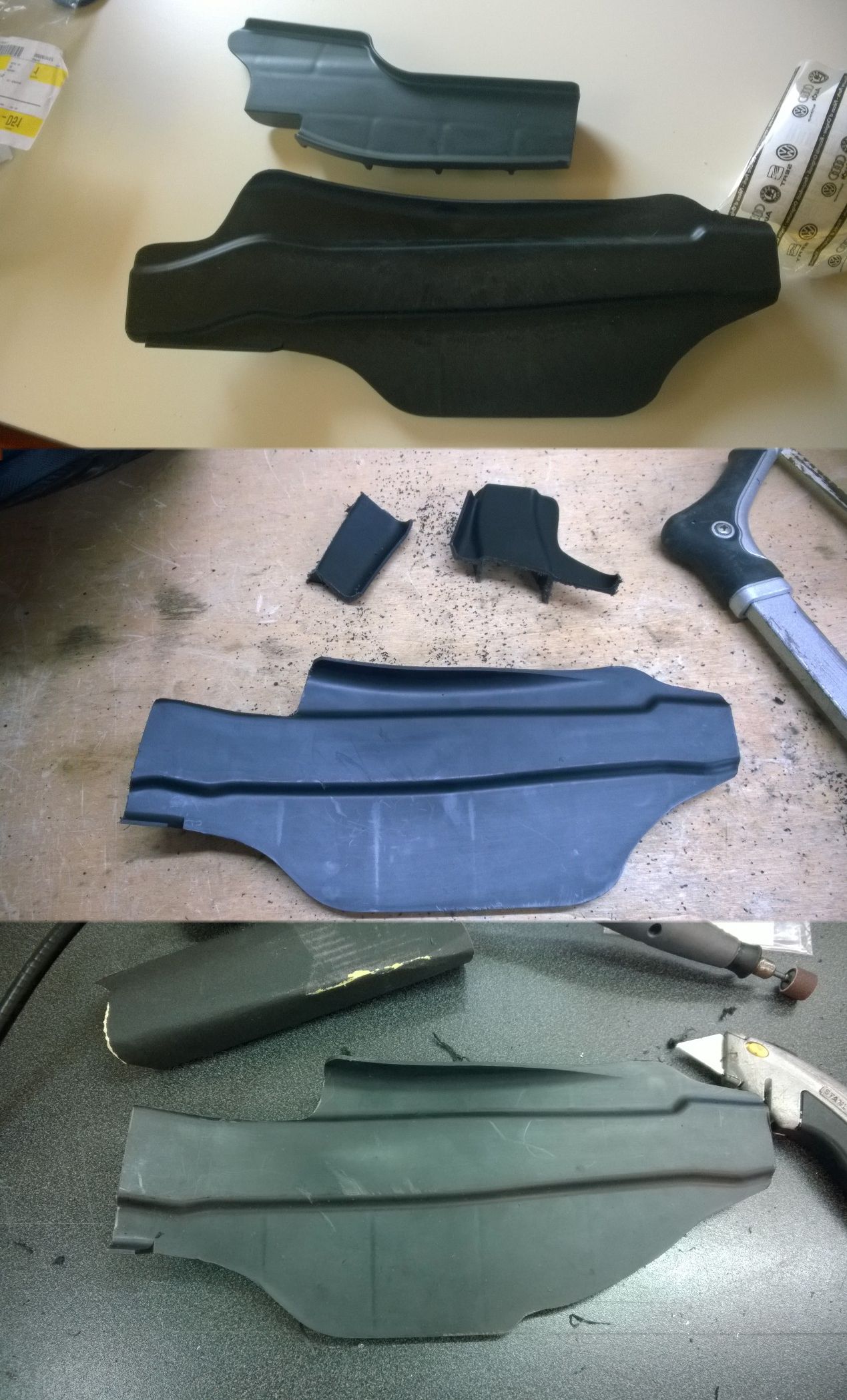

Enfin concernant les écopes, on voit sur la photo ci-dessous, comment elles sont d'origines, comment il faut les raccourcir et ensuite modifier le profil pour qu'elle ne touche pas les roues lors du braquage
mini_566944WP20140920131515Pro.jpg mini_969301WP20140920130436Pro.jpg mini_772827WP20140920130418Pro.jpg mini_849328WP20140919101634Pro.jpg
Sur la derniére photo, on voit un collier plastique qui n'a servis que pour la mise en place, il a bien entendu était remplacé par un collier inox...
