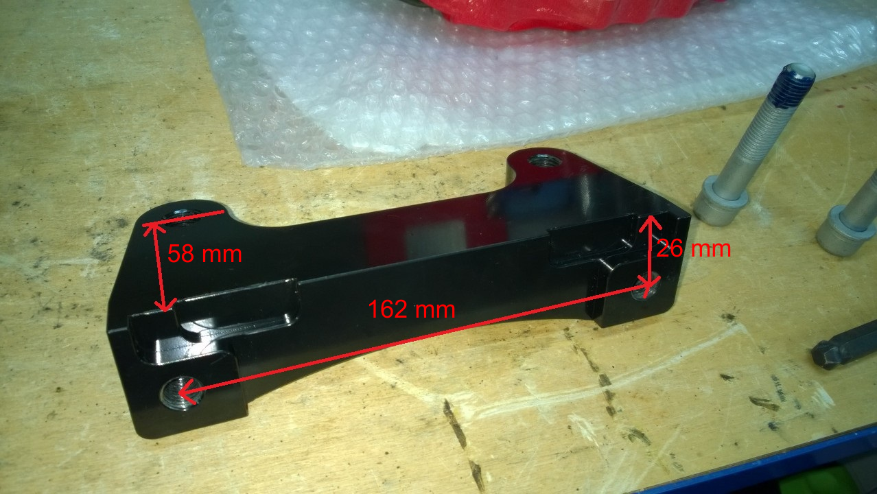

Ben maintenant qu'ils sont monté, ça va etre galére ^^, je vais voire ça sinon je fais un mail a Dan de chez pbbrake pour avoir les cotes exactes...

snow, voila ce que j'ai pu mesurer

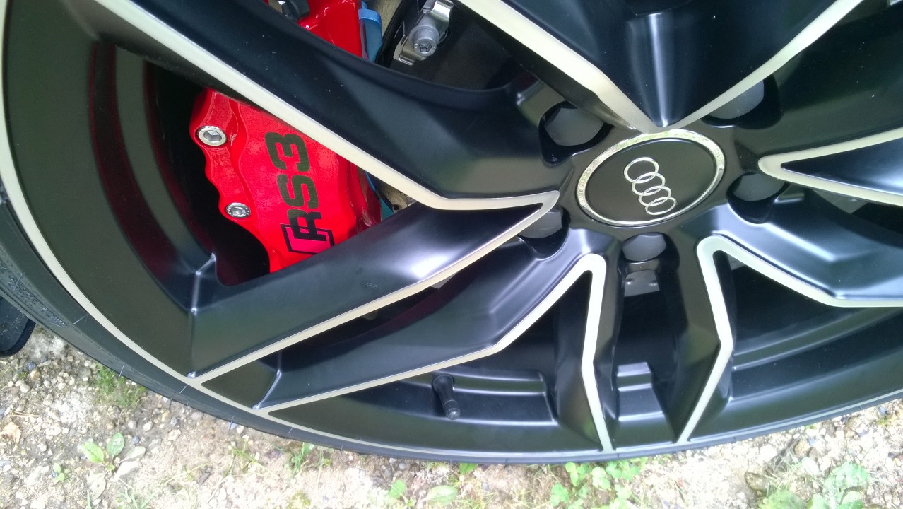

Concernant les autocollants, c'est du vinyle haute température acheté sur EBAY, pour une poignée d'euros ;)

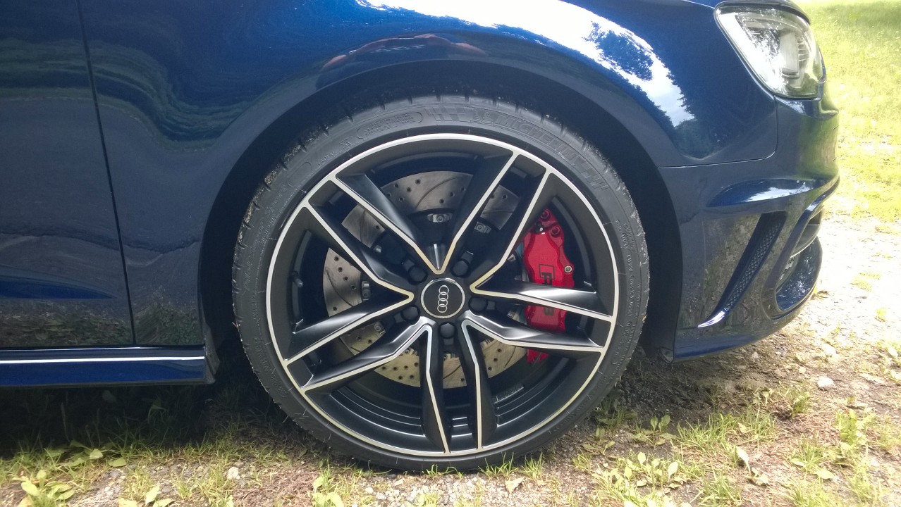

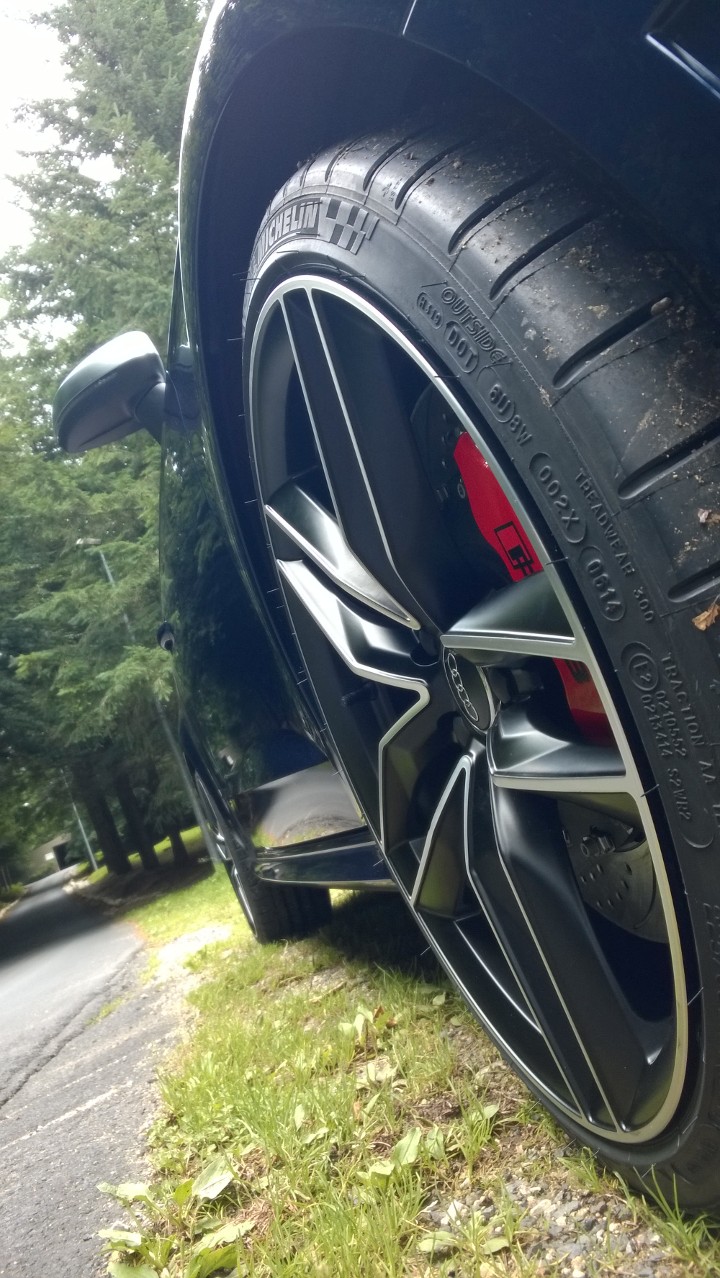

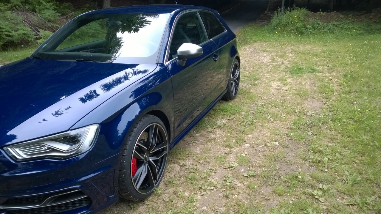

La roue arrière ça va mais la roue avant à l'air de ressortir pas mal et d'être à fleur d'aile non? En cas de forte compression (circuit ou nid de poule), faudrait pas que ça endommage le passage de roue voir l'aile entière!
Peux-tu me donner l'ET de tes jantes et la taille de tes pneus (225/35 ou 235/35), ainsi que la pression que tu mets dedans?
Merci d'avance
Non c'est plus un effet d'optique sur les photos, les jantes sont des RS6 C7 de chez ld-prestige Entraxe : 112 - Largeur : 85 - Déport : 45 - Alésage : 66.5 montés avec des michelins pilot super sport en 225/35/19 la pression route est entre 2.4 et 2.6.
Pour la roue, tu seras en buté avant de rentrer dans l'aile mais même si c'était pas le cas ça passe j'ai vérifié
Regarde la, on voit bien que ça passe ;)
Modifié par Celpow
