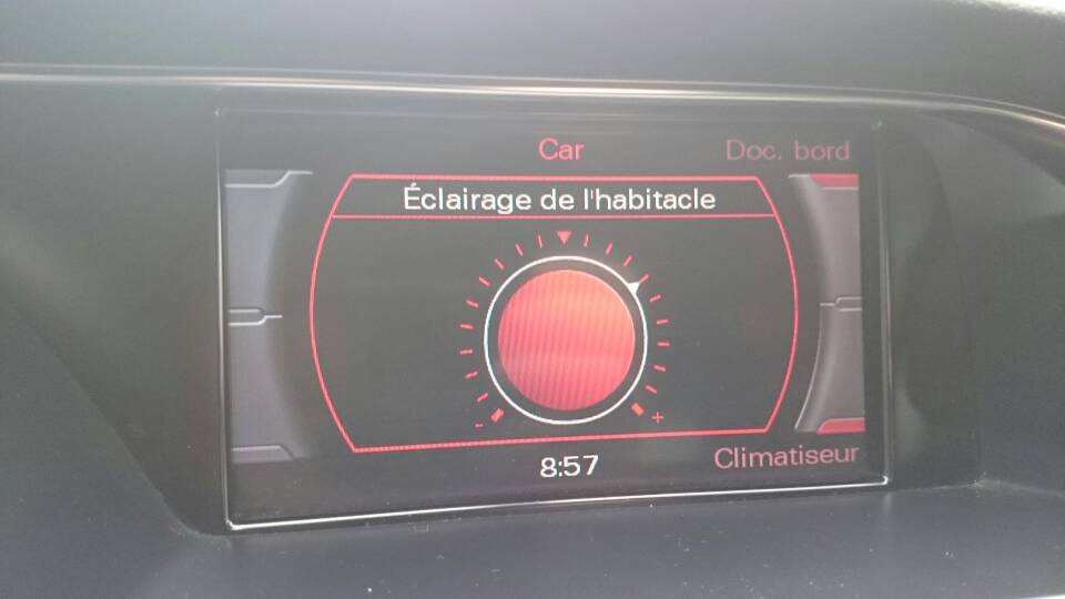

Je viens de retourner voir, moi de toute manière j'ai pas la possibilité de cocher les cases comme ça. j'ai du ajouter les chiffres sur le codage.
(comme sur le tuto du forum)
Pas de conclusion hâtive kev ...
Je me sens moitié minable d'avoir suggéré cette évolution du coup :(
(Me sentant par la même occasion, être une cause potentielle indirecte du problème ?)

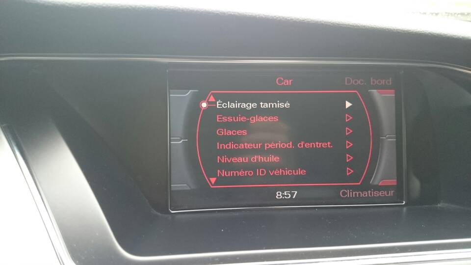

Si on raisonne plus calmement :
Activation de l'éclairage d'ambiance, mettant à mal le "parking system" , c'est plutôt surprenant, mais après tout, avec toute l’électronique embarquée , admettons ...
Je prend notre que tu l'as désactivé et que ça n'a rien changé.
La question se posant : est-ce que l'activation , n'a pas désactivé autre chose ?
As tu vérifié que le codage de l'APS est correct avec le Vagcom ?
je viens d'éditer mon message plus haut.

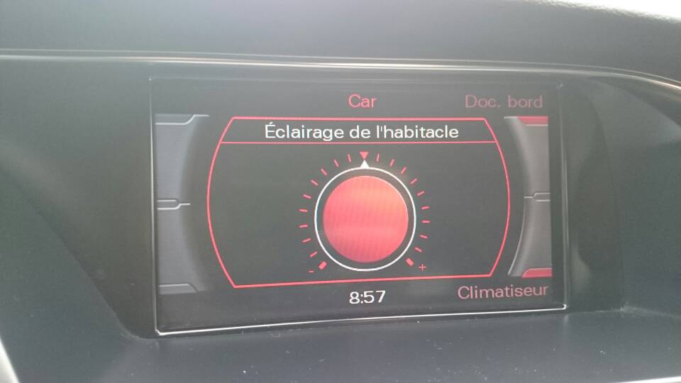

Je viens de retourner voir la voiture, et tout fonctionne ! il y a un temps d'adaptation quand on fait un codage?
dans le menu MMI, je peux meme regler l'intensité pour l'éclairage d'ambiance
je pense qu'elle a simplement bien bugué....
je touche plus a rien !
Tu m'as bien fait flipper quand même ;) .
Espérons que ça dure !
Mais je n'ai pas de notifications quand les messages sont édités ...
Tu aurais pu aspirer le tapis avant la photo :p
Je vois que ça parle codage ! Ça pourrait m'intéresser Kev si je viens chercher le S... nous au taff ce genre de modif sont bloqué par la valise diag... et vu que tu as un vag-com ça m'intéresse ;)
oui on peux presque tout faire ! sauf quand ça bug :D
je suis soulagé , en esperant que ça dure ! je comprend pas trop mais bon !
Oui fly ! mais du coup vous ne pouvez pas activer des options ?
Selon les codages il fait parfois couper/rallumer le contact ou éteindre/redémarrer le moteur ou fermer/réouvrir le véhicule pour que ça devienne effectif
Ha ! tu m'apprend un truc...
je pense que ici il fallait fermer et ré ouvrir car j'ai tout essayé, démarrer conduire meme pour tester... mais rien n'y fesait, j'avais pas l'affichage des radars.
J'ai quand meme eu peur !

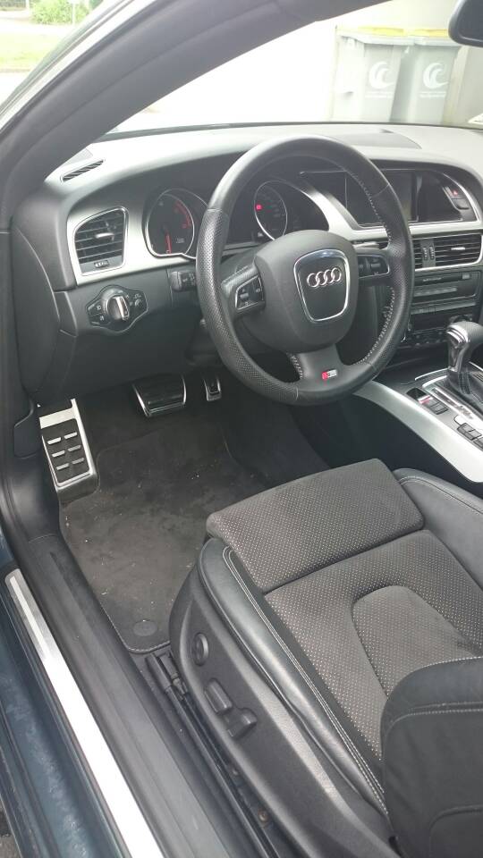

Ahhh voilà ton pédalier mis en place !! Sa claque :)

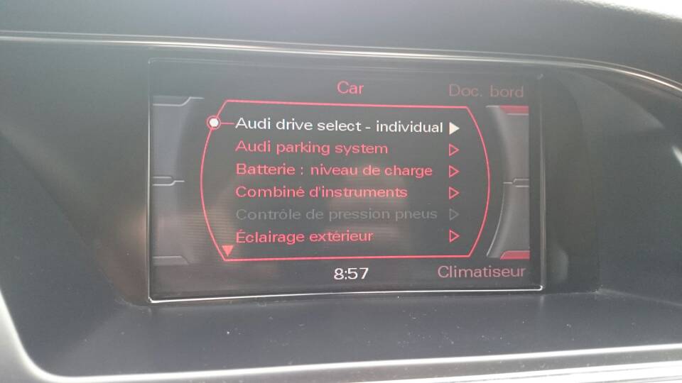

Question au passage : sur l'audi parking system , je vois "Affichage" sélectionné sur "graphique" , c'est quoi les autres options ? (caméra ?) .
En mode dynamique sur la mienne ça passe en s sur l'odb..
Tout comme toi Nico !!!!!
@ Kev tu n'as pas eu besoin de déposer les garnitures pour le repose pied ??
Pourquoi ça reste en D moi :D
Stux, j'ai meme pas regardé... je pense que c'est camera :D
Ruitos, si faut déposer les garnitures ;)

Pour bien placer le repose pied, je vois pas trop comment faire ça proprement. Ou alors vous ne mettez pas la languette sur le coté
Monter le repose pied RS5 sans démonter le panneau n'est pas évident mais reste jouable, il faut néanmoins faire attention à ne rien arracher/casser (méthode que j'ai utilisée moi aussi). La manière recommandée par Audi est de démontée le panneau latéral, plus long mais plus sûr. Sinon je n'ai pas réussi à enlever le repose pied d'origine sans le casser. Pas grave puisque de toute manière je ne compte pas le remettre mais ce plastique étant très cassant et vu qu'il faut tirer très fort pour l'extraire je n'ai pas réussi à faire autrement.
Moi j'ai voulu faire ça dans les règles, sans vouloir casser quoi que ce soit.
Ruitos, lance toi, ça se fait bien ;)
