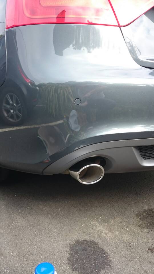

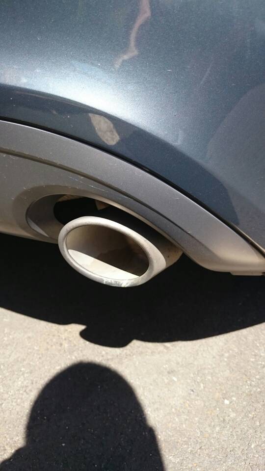

mes sorties sont alu mat , et non chrome. elle sont assez propre la, malgré que j'ai roulé en peu sous la pluie hier soir.

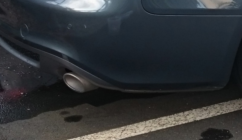

A vrai dire, j'ai pas essayé, vu qu'ils paraissait vraiment brut.
je vais essayer demain ;)
Kev006 je te confirme les miens etaient comme ca avant.
Mais ca c'etait avant.
Frotte bien ou dremel et disque polissage avec belgom et le tour est joué.
Je les lave à chaque fois ;)
Mais elle restais mat donc je pensais que c'était dorigine comme ça. Surtout que le silencieux est du même aspect et que tout est d'un même bloc, pas de sortie visé ou rajouté... Je vais tenter tout à l'heure. Faut que j'aille prendre du belgom
Paille de fer + belgom et finition chiffon, le tout avec pas mal d'huile de coude, et très joli résultat chromé. Mais faut renouveler l'astiquage au belgom régulièrement car contrairement à des canules chromées à l'origine, je trouve qu'elles se ternissent plus rapidement
Il faut déjà bien nettoyer au dégoudronnant, passer la paille de fer très fine, et pour finir passer le Belgum.
Bon courage Kev
Merci les mecs.
je vais faire ça , mais ils sont deja propre, degoudronné et degraissé, à chaque lavage ;)

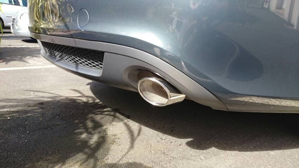

Avant :

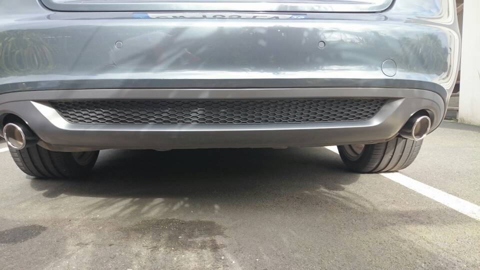

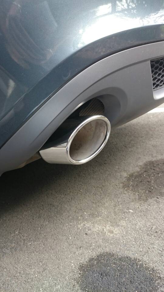

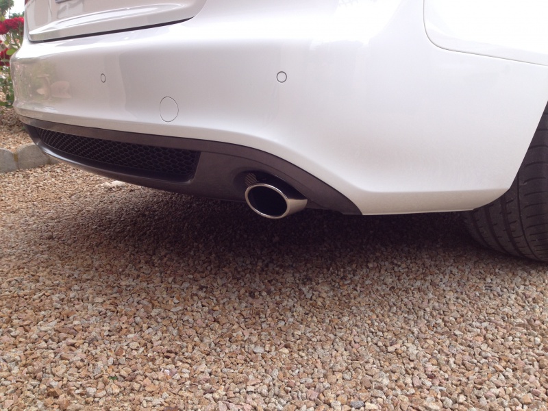

Ponçage au 1000,1500,2000,3000 et belgom alu :
C'est bon c'est propre ???
:vert:
J'ai passé 2h en tout.
mais je doute fortement que les sorties sont brillante a la livraison du véhicule... enfin c'est plus beau comme ça ;)
Alors la bonne question pour la finiton a la livraison.
En tous cas je suis en tout point d'accord avec toi, c'est beaucoup mieu comme ca.
Rien a voir
Maintenant il faut entretenir.
Merci ;)
Mais, ça compte pas, j'ai de l'expérience dans le polissage... j'ai beaucoup pratiqué étant plus jeune (époque 2 roues)
J'ai essayé direct a la paille de fer, mais c'étais vraiment mat, j'ai eu peur que ce soit meme peint...
je n'obtenais aucun brillant sans poncer avant
