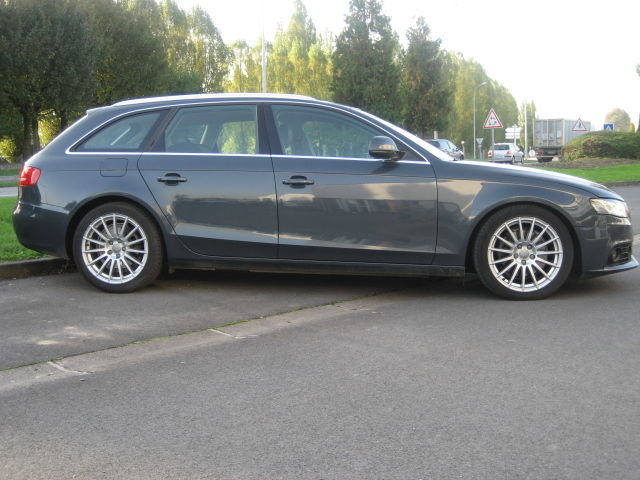

Je suis avec le téléphone mais on voit les mienne sur mon tropic de présentation
Ce sont des 18 pouces montée en 245/40/18
J'ai envie de changer également et de monter sur du 19 pouces
( ou garder du 18pour récupérer mes pneus encore très bon )
D'ailleurs j'ai envie de jantes du même style que toi dagoba mais avec un déport vers l'intérieur ( j'espère qu'on dit bien comme sa )

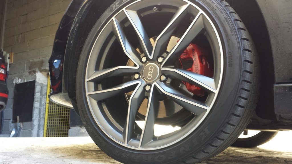

Vegeta2206, j'adore les tiennes, en plus on en vois pas très souvent. Ce sont lesquelles? Officielles Audi il me semble?
Pour ma part jantes RS6 en 8.5X19 et pneus 255/35/19, si je change ce sera certainement pour du 20" (rs4 ou rotor), mais en ce moment je me tâte pour l'achat d'une A5 :icon_biggrin:
Ce sont des repliques de jantes belles et bien existantes chez Audi en finition Exclusive.

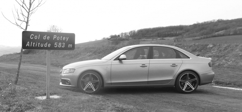

Yannick82, j'adore les tiennes, mais je les vois quand même plus sur la berline que sur la breack...
Par contre, merci pour tes précisions niveaux des tailles et rabaissement, ca donne une idée de ce qui est possible comme ca :marcelpoire:
EDIT: c'est quoi comme modèle en fait?
Modifié par Dagoba
@ Yannick82 : très sympa le rendu. Concave + rabaissement :marcelpoire:
ce sont des répliques VOSSEN CV3

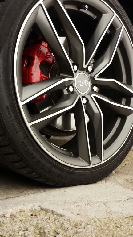

Voici les miennes :
origine Audi exclusive en 19" et je les kiffe grave !
je ne connais pas les dims complètes des jantes mais les pneus sont en 255x35x19
Steph
Micka22, je suis fan de tes jantes (c'est des RS6 non?).
Je trouve juste qu'on en voit pas mal... Mais pas souvent sur A4 par contre :)
Par contre c'est bien du 19"?
Et c'est bien des "vraies"? Car on croise beaucoup de copies, donc moins solides et pas réplique exacte... Mais moins chères du coup...
