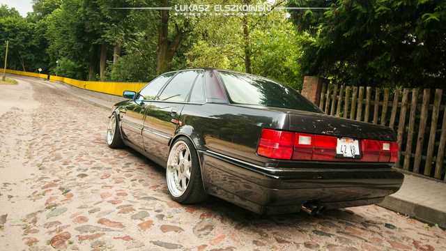

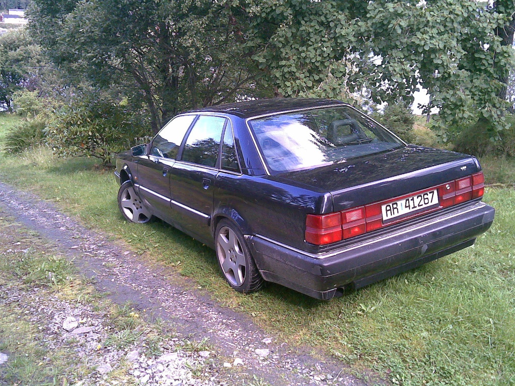

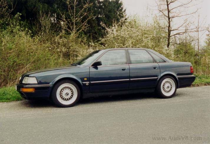

celle ci , elle est franchement bleue !!
Moi non plus, je me doutais que je n'étais pas le seul! ;)
5871581141206611128799054073442214934590

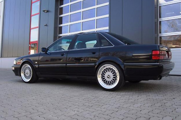

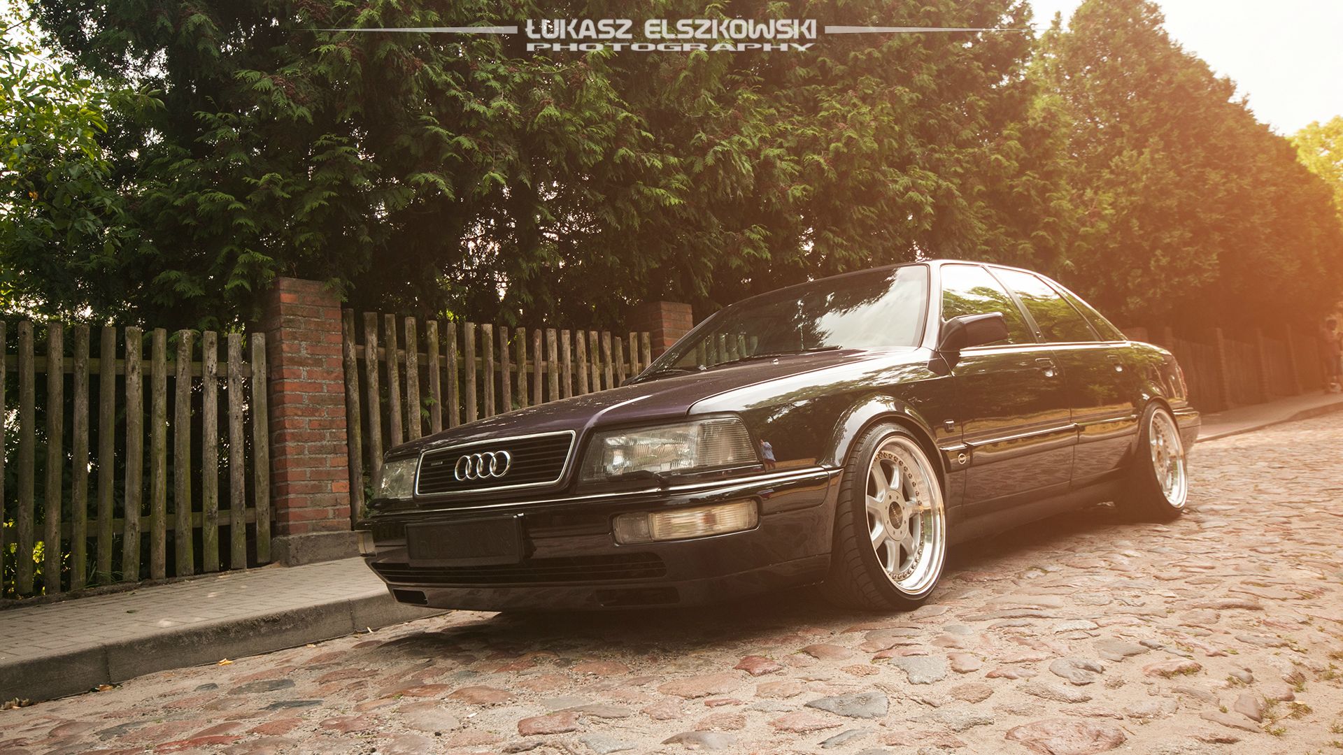

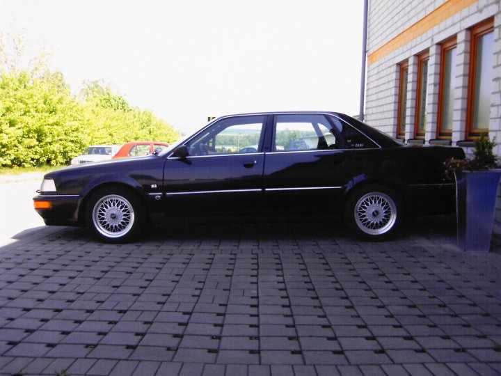

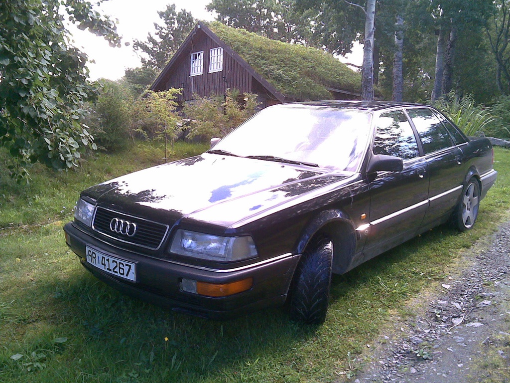

Whaaaa la noire avec les jantes (qui semblent être) Brabus... :race:
(put*** à côté on dirait une s6+ berline :icon_eek: :icon_eek: )

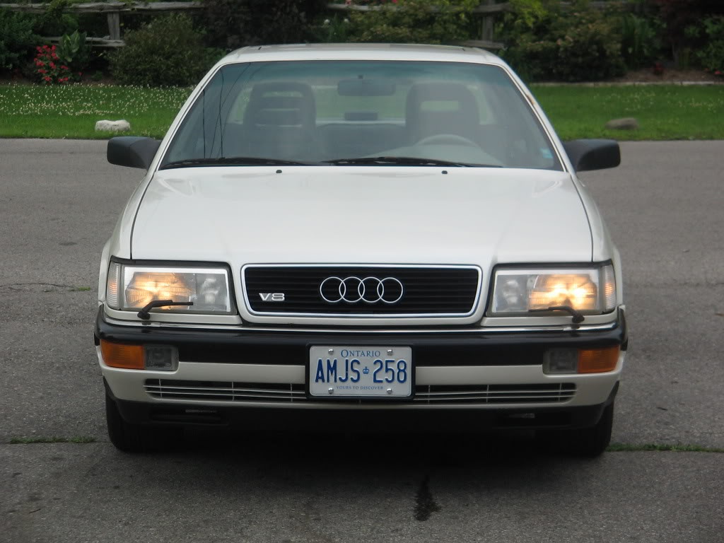

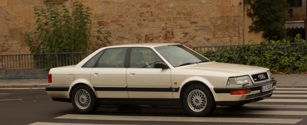

Cette faute de gouts les AB jaune + clignos noirs sur un sublime blanc nacré avec des Boleros !!
Oui, une tendance délibérée qui doit perdurer je pense.
Franchement, ça ne me gêne même pas.
Ben sur du beige, les AB jaunes sont du plus bel effet ! :icon_razz:
:vert: :vert: :vert:

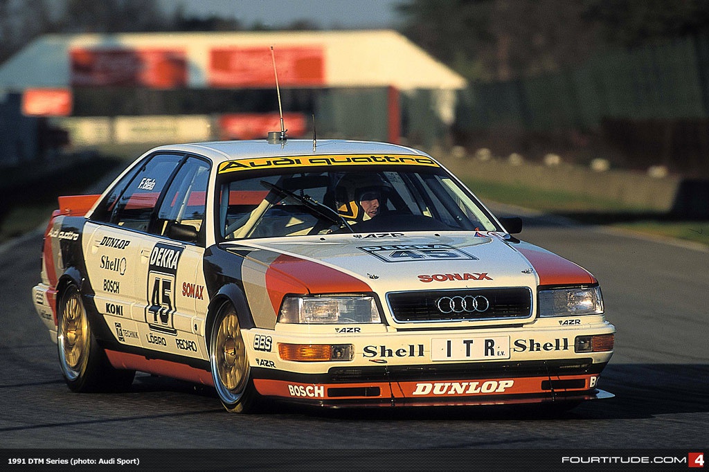

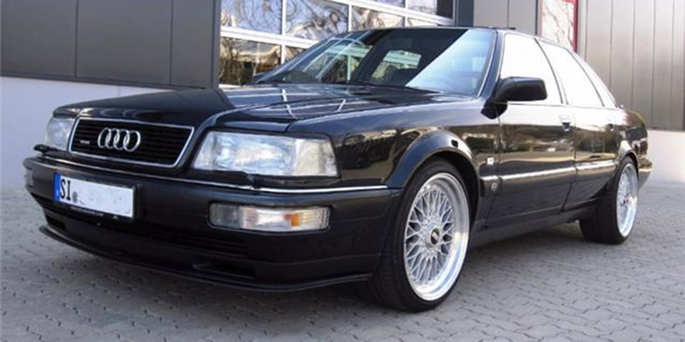

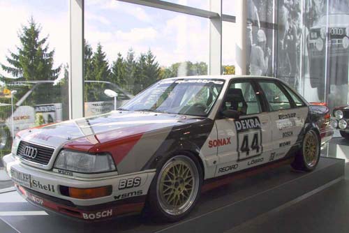

V8 DTM Replica:

Clair qu'en blanc ça fait plus propre !

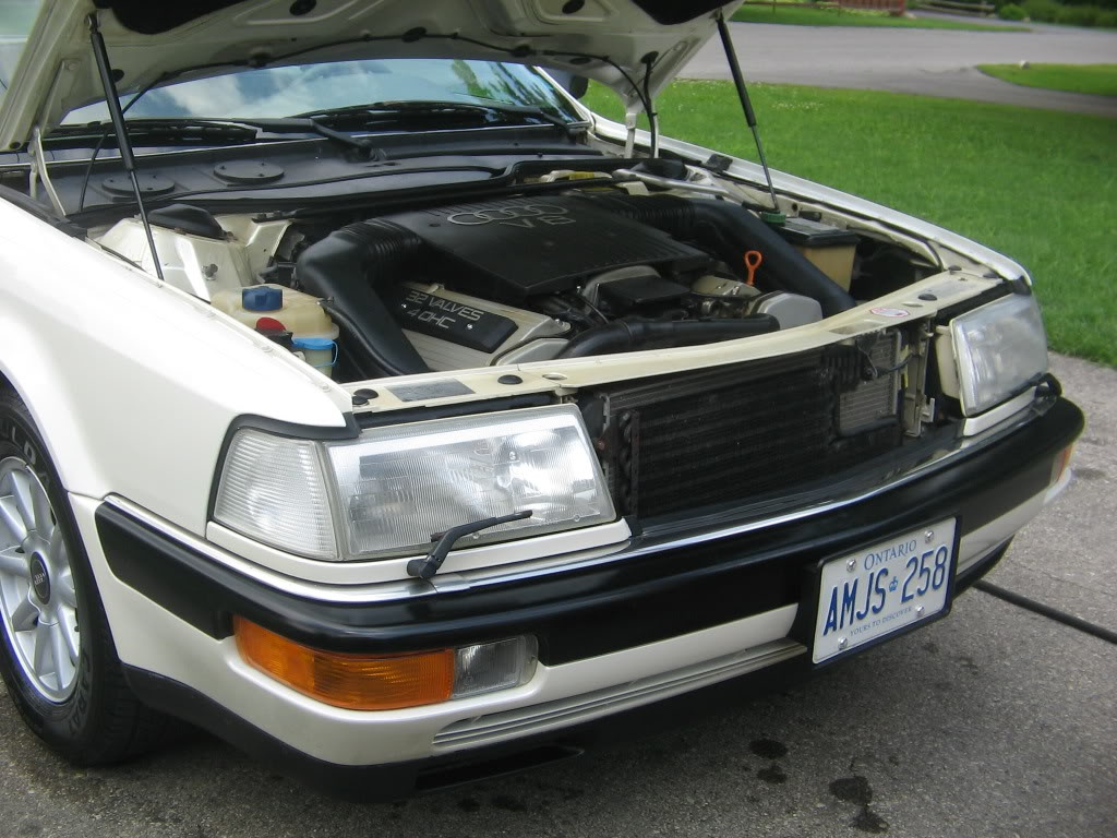

Il a des joints de phare tout neufs le Mr... faut que je pose les miens d'ailleurs...
maintenant que j'y pense , moi aussi j'ai des joints de phares tout neufs ...

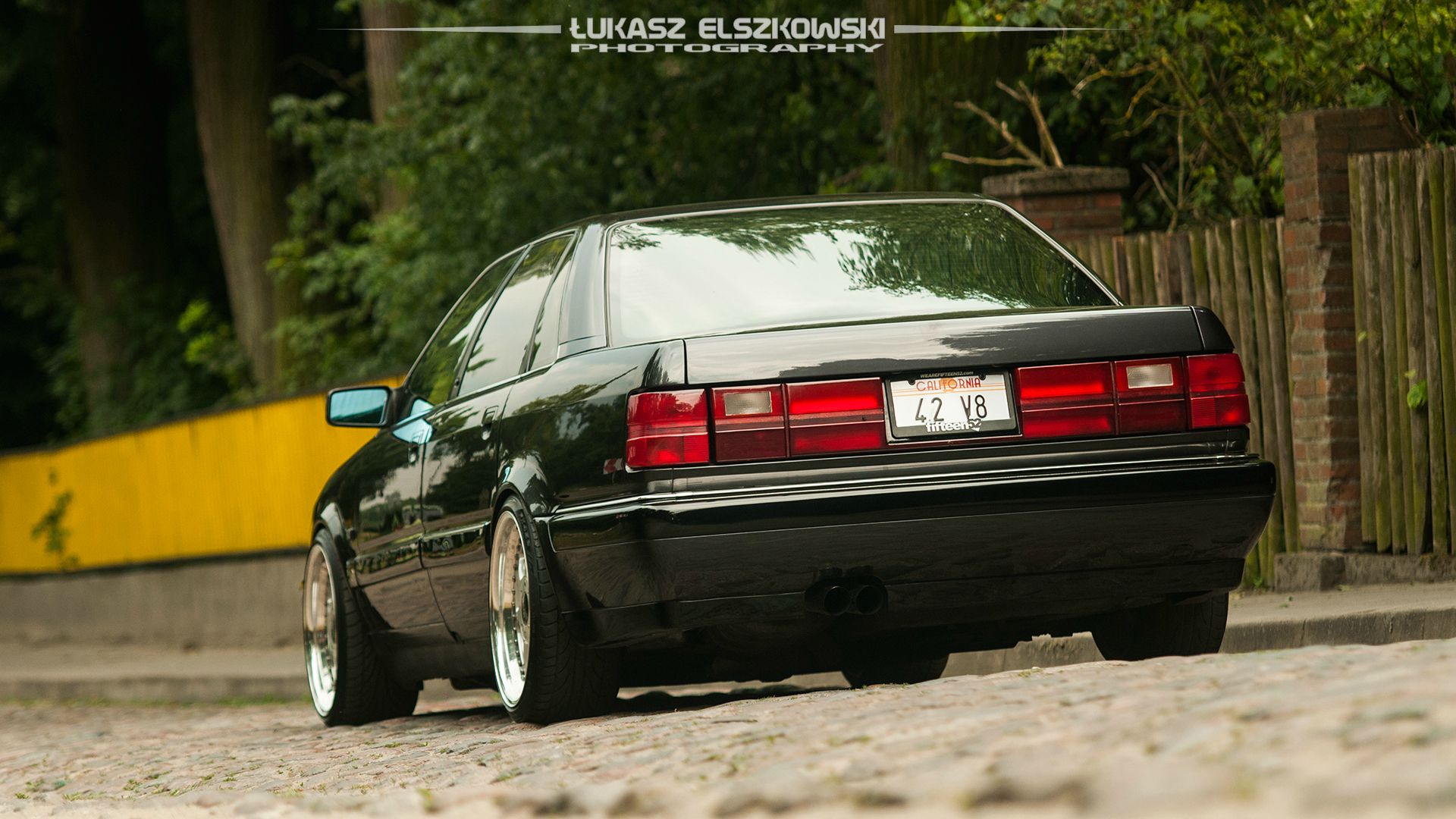

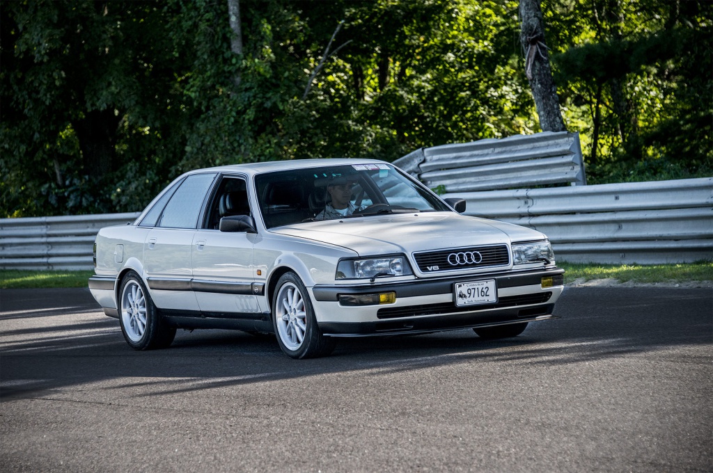

Ouais, elle est vraiment superbe celle-ci !

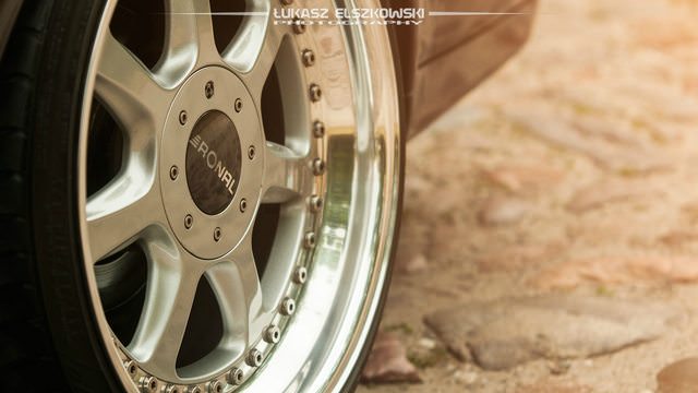

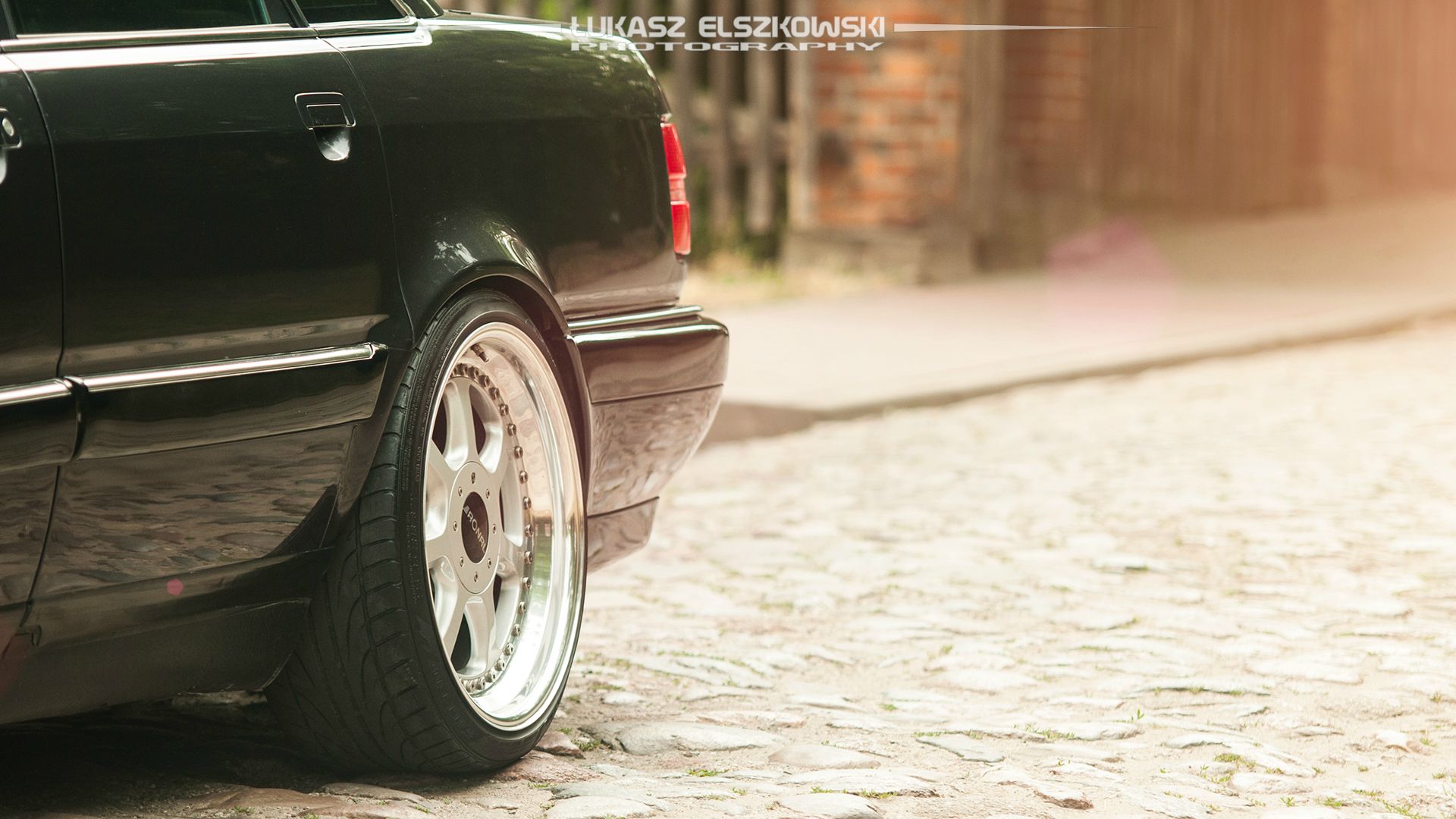

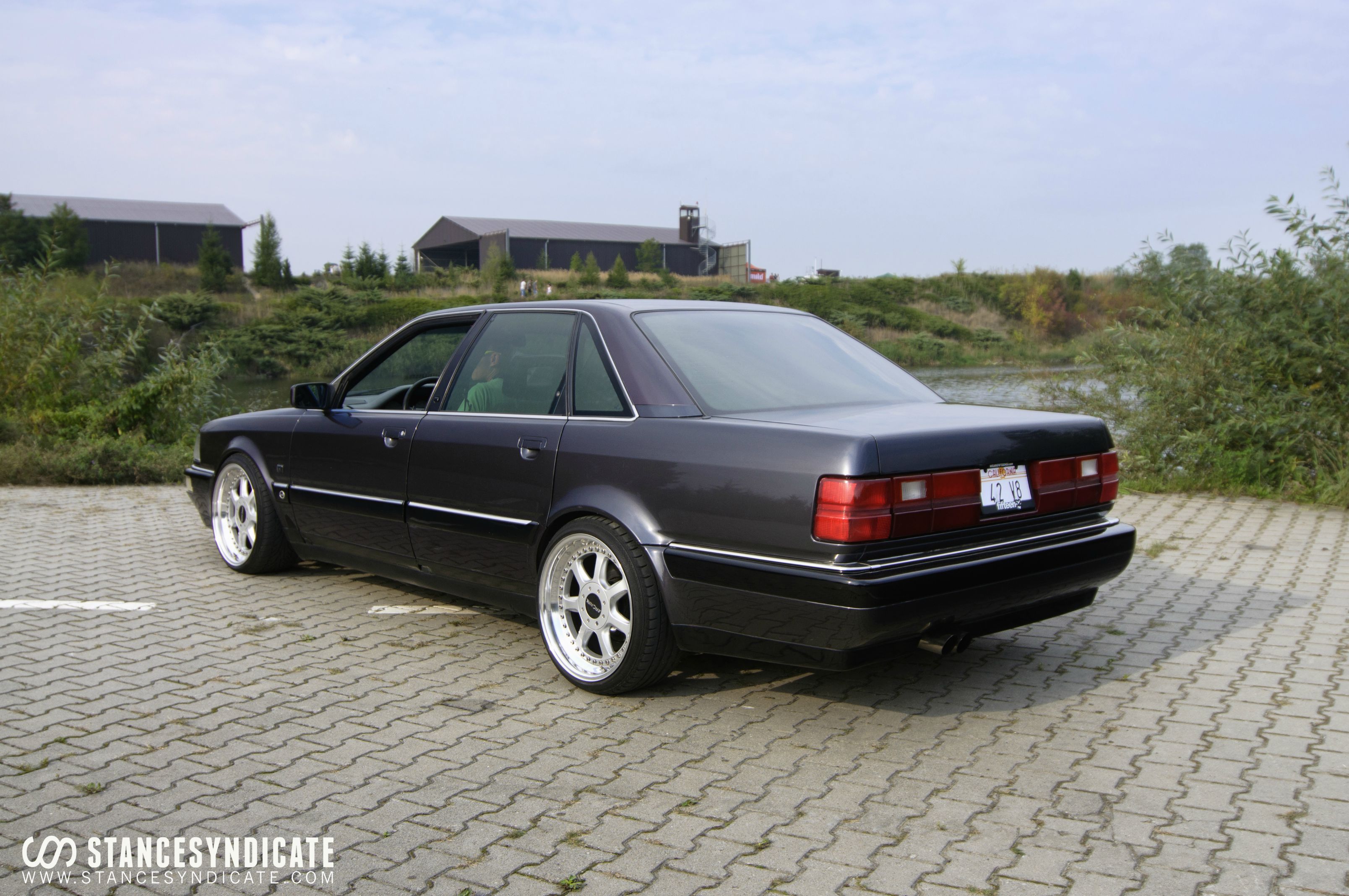

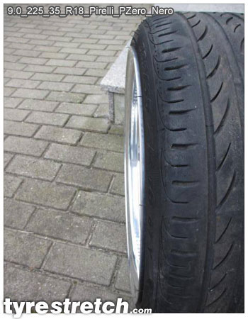

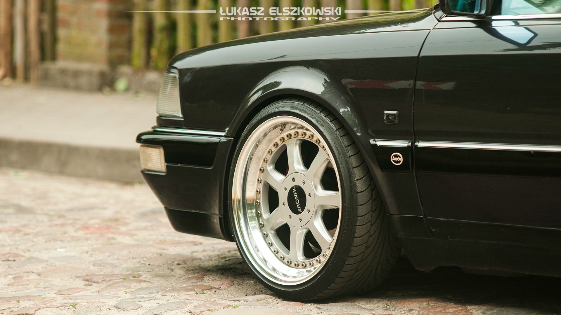

Les jantes à votre avis c'est du 9 de large ? (Je pense qu'on est bien en dessous de ET29.)
Et je crois arriver à distinguer 225|35/R18 sur un pneu... :reflexion:
Si c'est du 225, y'a plus de chances que ça soit du 8.5 max (sinon monte pneu trop "étroite" pour des jantes plus larges que 8.5)
Par contre pour avoir une équivalence à la taille d'origine, ça devrait être du 225/40/18, ou du 235/40/18

Sinon, pour la V8 postée plus haut, si c'est du 8.5 de large il doit avoir des élargisseurs de voies.
Mais quand même elles me semblent plus large que les miennes (en 8.5 & 245/40R18)...

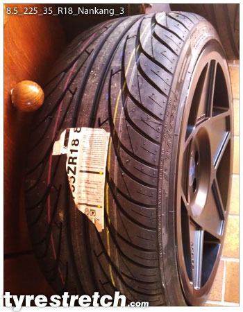

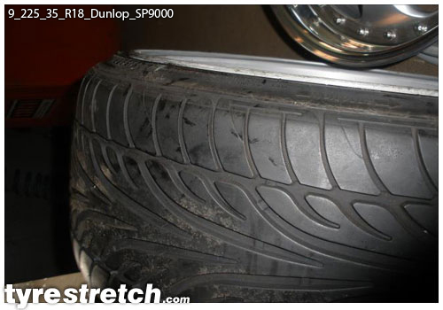

Image en 3264x2448.

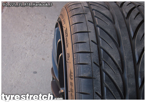

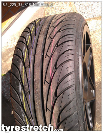

Pour du 225/35R18 sur du 9, on peut en avoir une idée sur tyrestretch. Sur > cette page. <
8.5-225-35-R18-Nankang-2.jpg8.5-225-35-R18-Nankang-3.jpg9.0-225-35-R18-Pirelli-PZero-Nero.jpg
Je penche plutôt pour du 9 de large quand même...
Ce qui sous-entendrait que ça peux rentrer dans nos V8 :D

225 sur du 9, perso je n'essaierai pas, je veux pouvoir utiliser ma voiture, et le risque est de flinguer rapidement les pneus.
Sur mes Brabus, (8.5" av et 9.5" Arr), je vais être monté en 255/35/18
