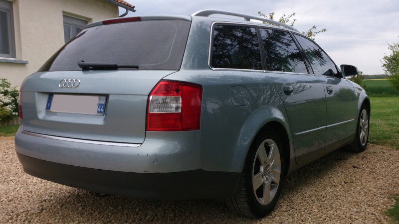

Bonjour à tous,
Après 15 ans en française, mon souhait t'en attendu de rouler en Allemande, se concrétise en achetant une Audi début février dernier.

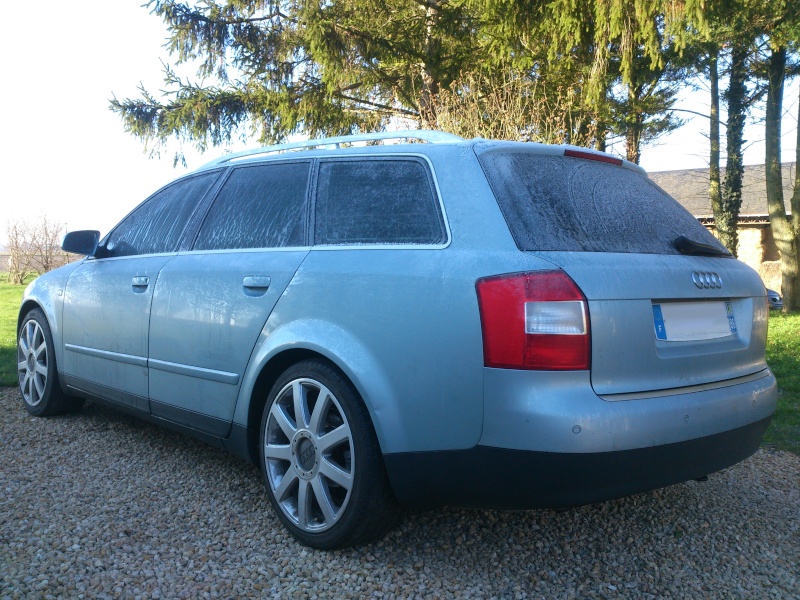

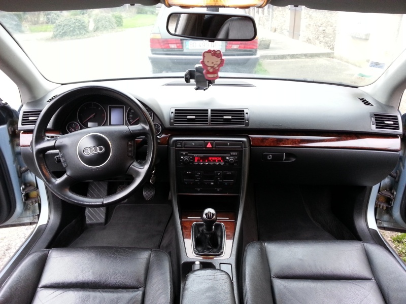

C'est une A4 B6 Avant 1.9TDI 130ch BVM5 PACK + avec le châssis sport en option de couleur bleu cristal métal de 2003 avec 215 000kms lors de son achat.
La voici à ce moment:
Elle avait les vitres teintées et était très sale.
De plus un calorstat et le bras d'essuie glace arrière HS.
Elle était dans un bon état général en ayant légèrement subit ses fonctions de break pour l'intérieur.
Depuis "Hello Kitty" à disparue dans la foulé et elle est beaucoup plus propre (la voiture hein... :icon_razz: ).

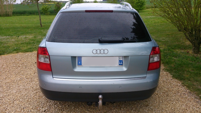

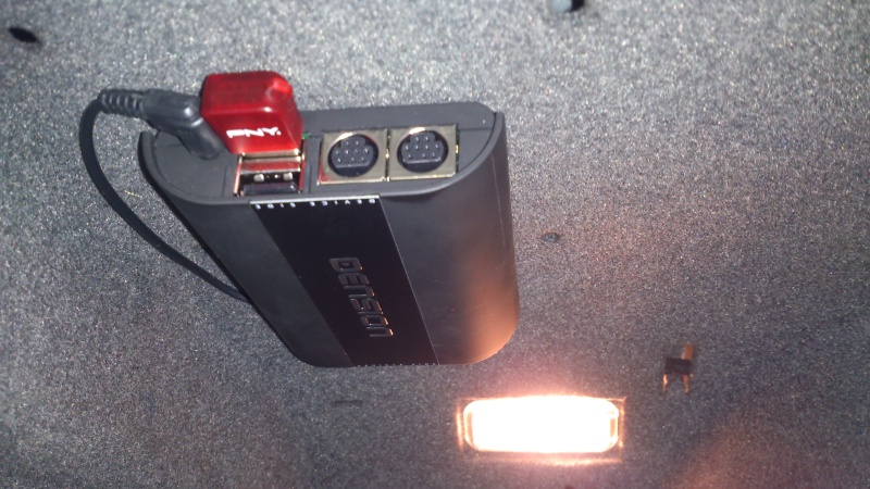

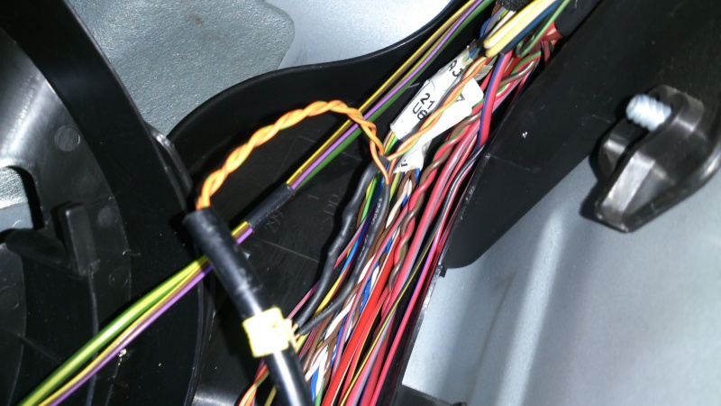

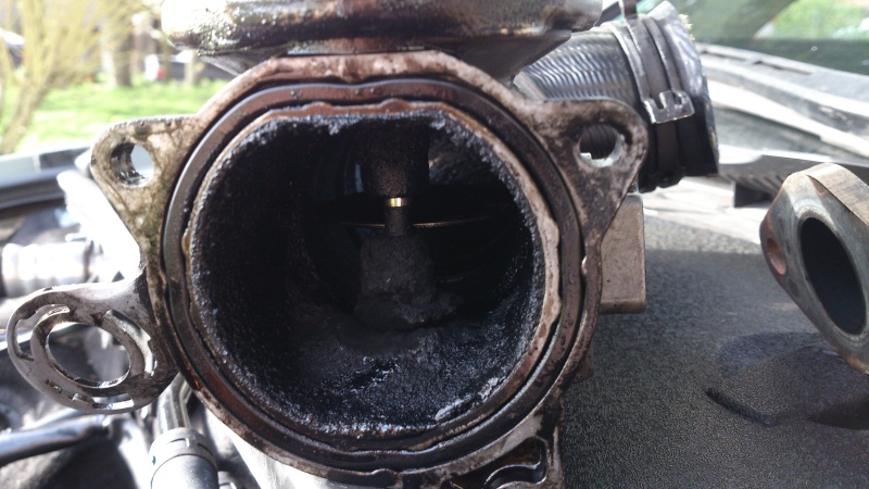

Il a donc suivit une vidange, l'installation de bras d’essuie-glace de B7 pour mettre de balais dit "flat", le remplacement du bras d'essuie-glace arrière complet par un de Q5, l'installation un "Dension Gateway Pro BT", d'un attelage OEM (croché a démontage rapide) ainsi que son faisceau et le nettoyage de la vanne EGR avec remplacement des joints.

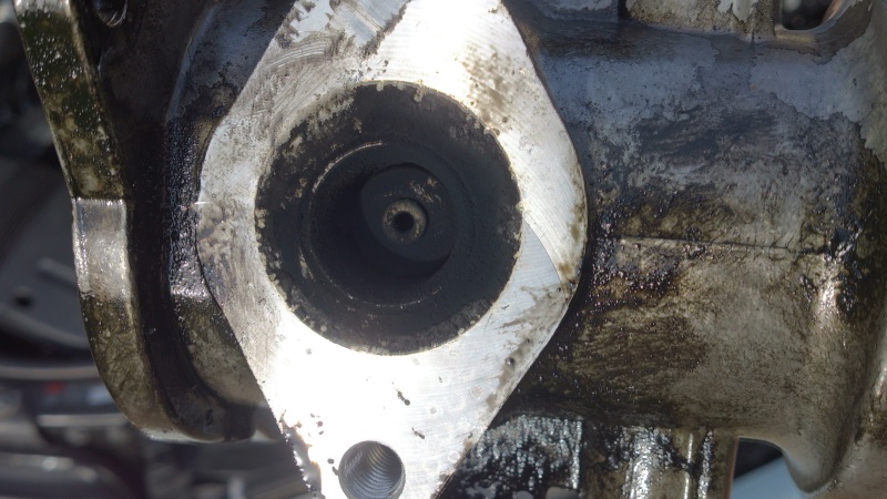

Vanne EGR avant le nettoyage:
Le Dension dans la boite à gant:

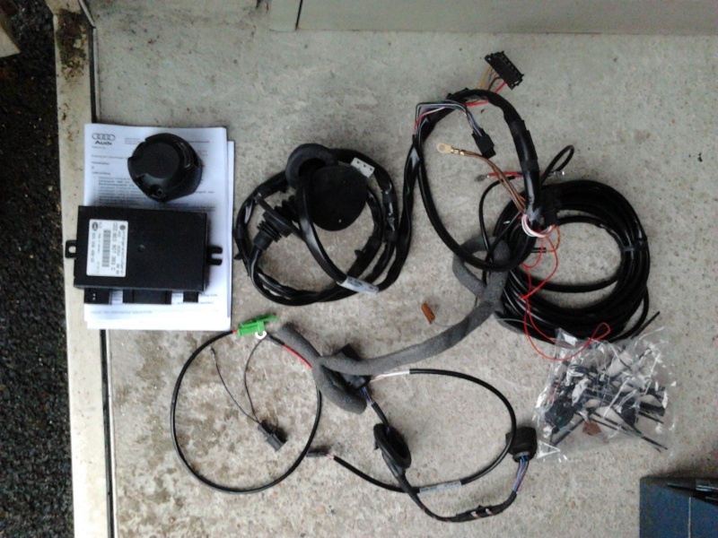

Le faisceau d'attelage OEM:
Et son attelage également OEM:

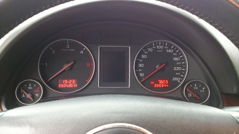

5 000kms en deux mois et demi, un pure régale :lover: :

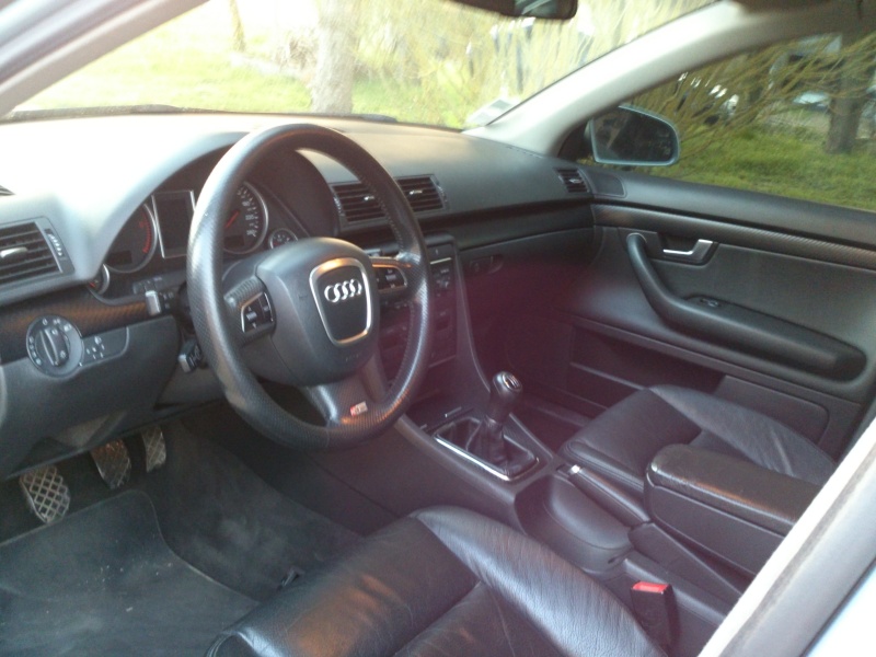

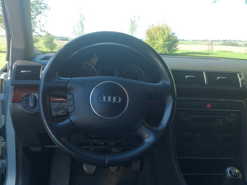

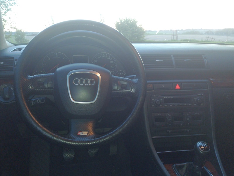

Un nouveau volant...
Avant:
Après:

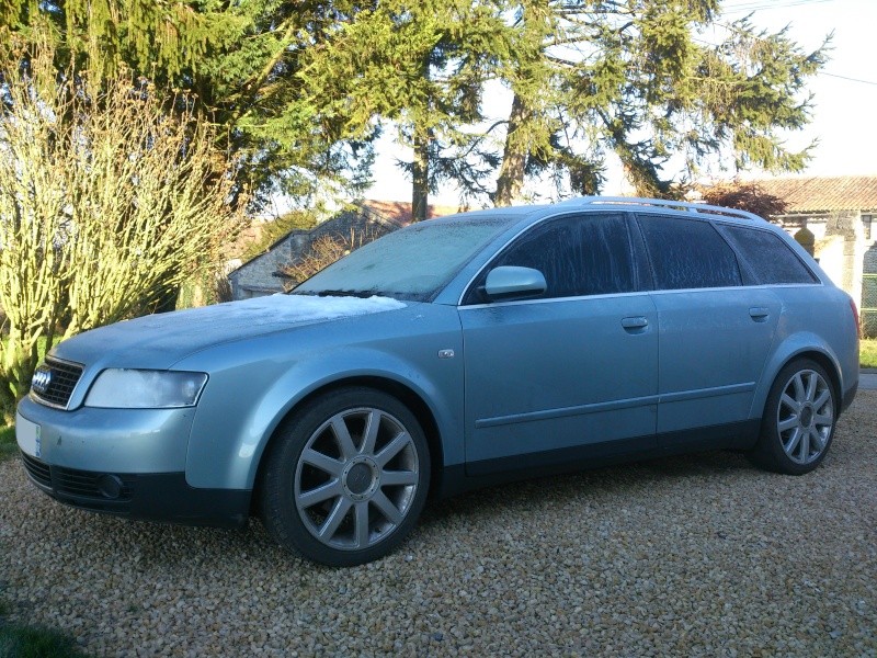

4 jantes RS4 old en 18":

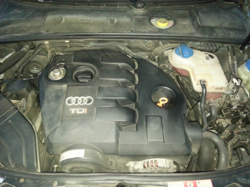

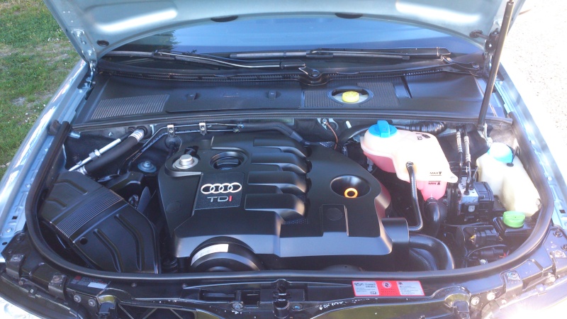

Un nouveau nettoyage plus approfondi du compartiment moteur, avec le passage de tout les plastique au Polytrol:
Les boutons usés du poste et de la console de climatisation ont étaient remplacé par des non usés.
J'ai également effectué un système pour passer au bi-xénon (comme les systèmes d'origine). :icon6:

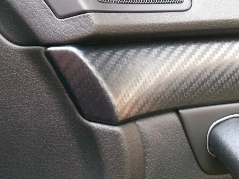

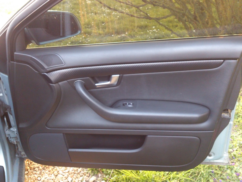

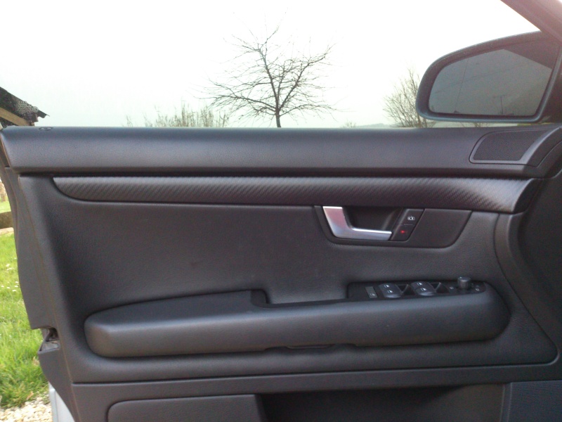

Commençons par l'intérieur (désolé pour la qualité des photos):
Un pty zoom de finition avec une photo de bonne qualité pour voir le rendu:
Je trouve que ça rajeuni l'intérieur comparé à la ronce.

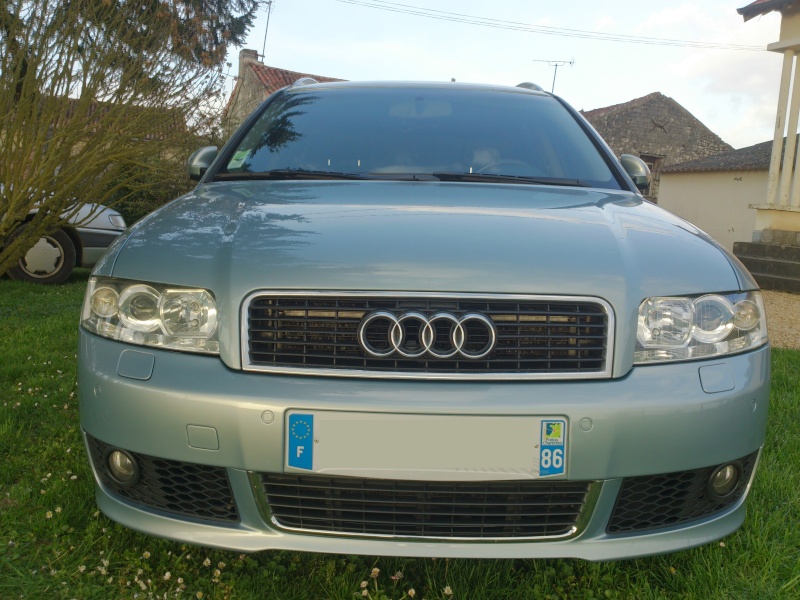

A l'extérieur...

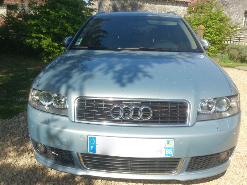

Avant:
Après (parchoc Sline OEM avec radar de stationnement et laves phares) :malelovies: :
Phares bi-xénon OEM de S4 :malelovies::
Et des rétroviseurs rabatable électriquement via le bouton de réglage, mais pas à la fermeture et ouverture des portes... Je vais m'y coller un jour et faire un branchement.

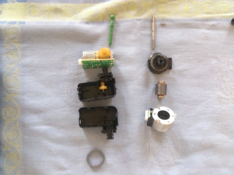

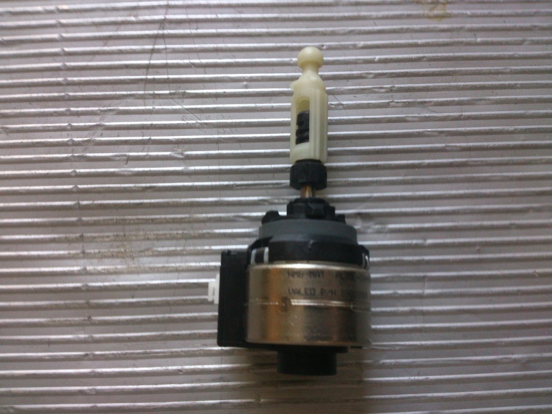

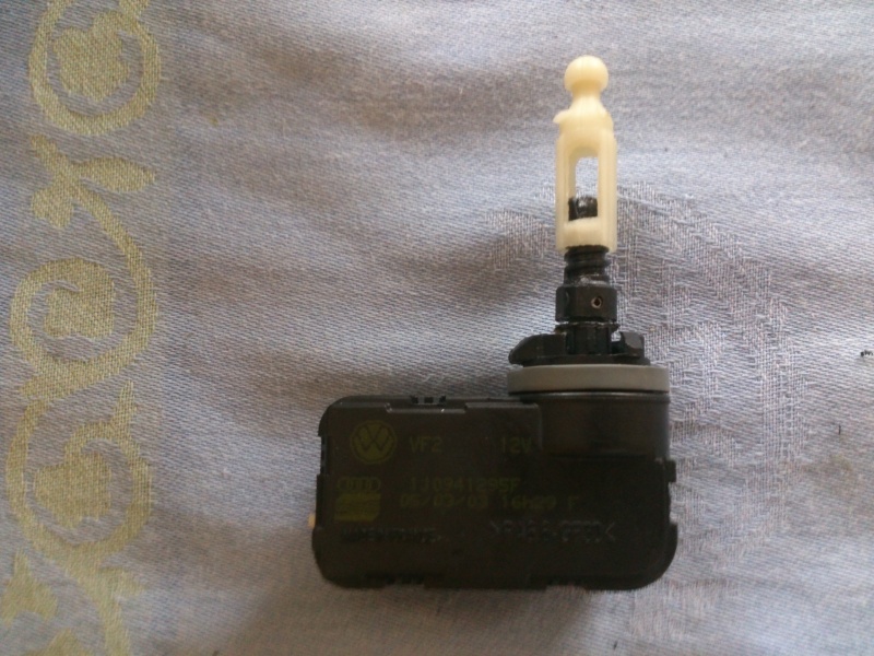

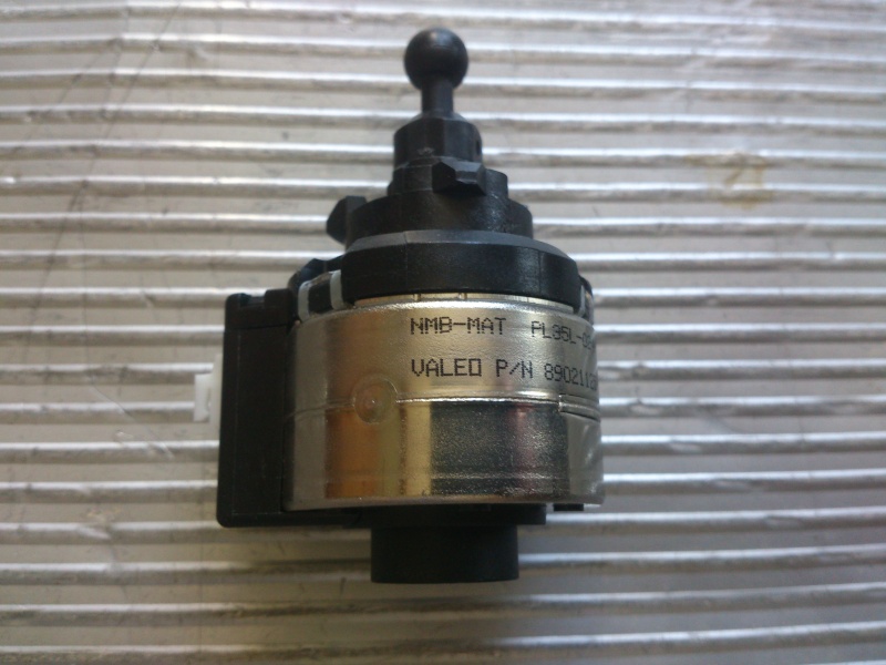

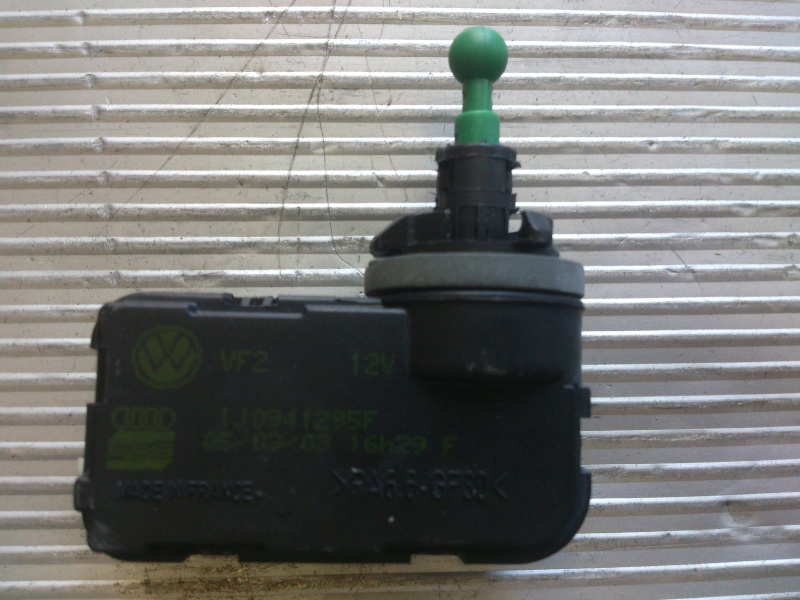

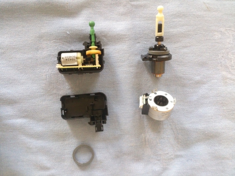

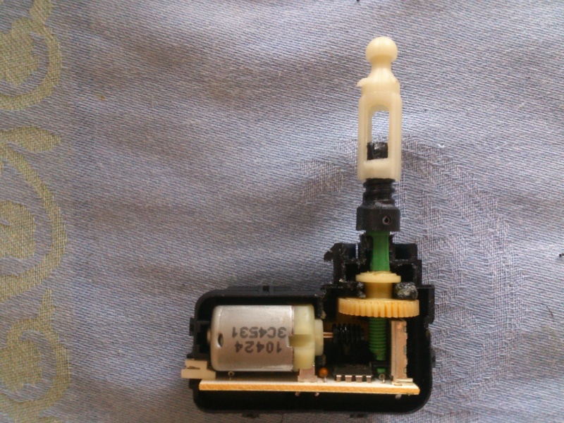

J'ai d'ailleurs dû faire une modif sur les moteurs de réglage de hauteur car pas les même (je n'ai pas les xénon d'origine), surtout au niveau des fixations des paraboles...
Moteur de réglage manuel:
Moteur de réglage automatique pour les xénons:
Moteur de réglage automatique pour les bi-xénons:
Après quelques modifs:
Je pourrais faire un tutos si certains sont intéressés. :icon_wink:
neuf ça a du te couté un bras les bi xénon?
en tout cas beau projet que tu as, elle va déchirer une fois les duplex posés :malelovies:
pour les moteur de réglage j'ai eu du halogène, du xénon et du bi xénon et j'avais jamis remarqué la différence, en tout cas bien joué le montage :bien:
Pas vraiment, je l'ai ai trouvé à 600€ la paire sur un site Allemand (c'est de Valéo).
Merci.

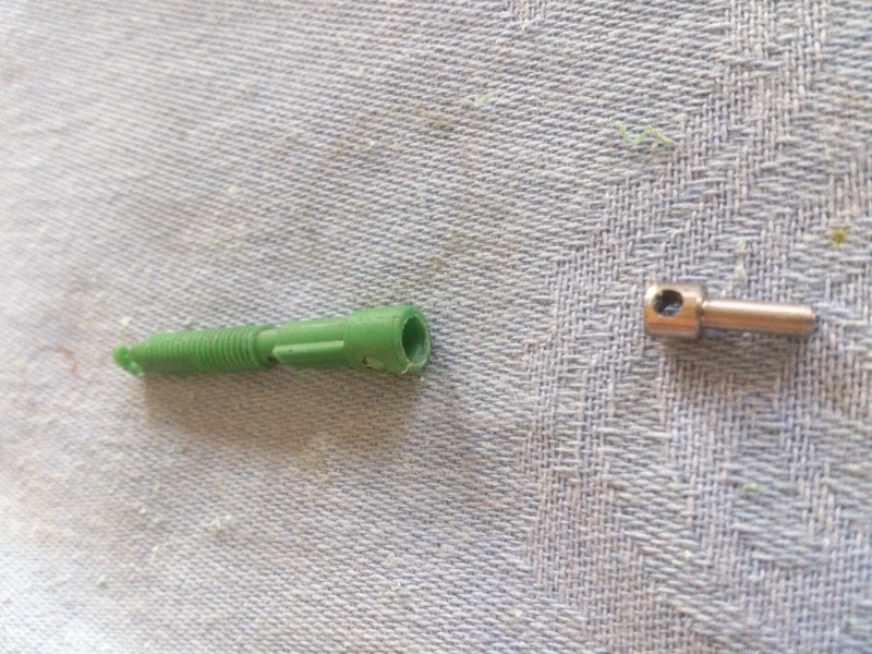

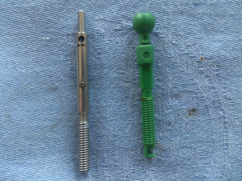

En fait, il y a plusieurs possibilité en clair:
-Il est possible d'intervertir les moteurs de réglage halogène avec celui des xénons sans modification de ceux-ci.
En revanche la prise n'est pas identique, l'halogène n'a que 3 files alors que le xénon en à 4.
-Entre celui des xénons et des bi-xénons, seul la rotule change, suffit de les dégoupiller pour les intervertir.
-Et entre celui des halogènes et des bi-xénons, il faut complètement modifier la tige de rotule (mixe des deux avec perçage et coupe de celles ci)...
Les ouvrir:
Couper les axes de réglages aux traits:
Récupérer les morceaux nécessaire et faire un trou de 4.5mm en bout de la tige de réglage halogéne:
Assembler les morceaux:
Après avoir agrandi le trou dans le porte rotule des bi-xénons à 6mm, assemblage et goupillage:
Puis remontage:
et modifier le câblage et sa prise.
Rien de bien compliqué en somme. :icon_wink:

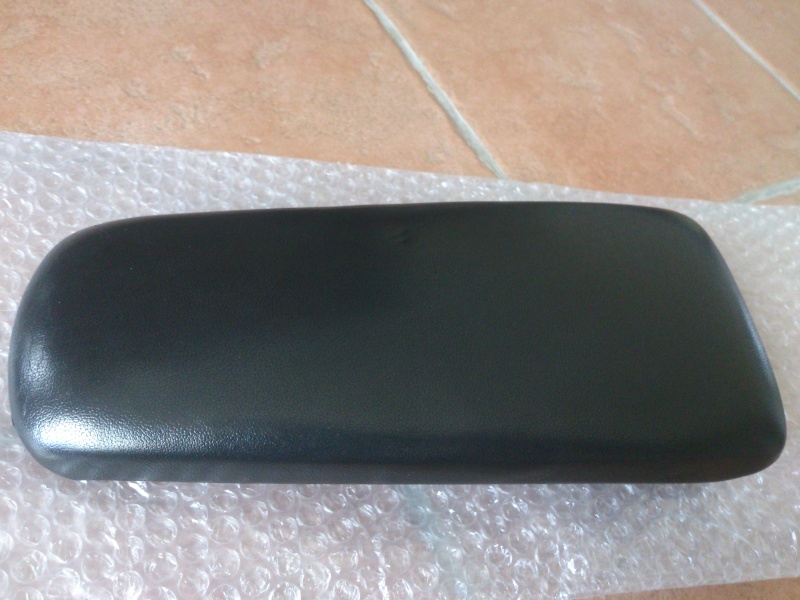

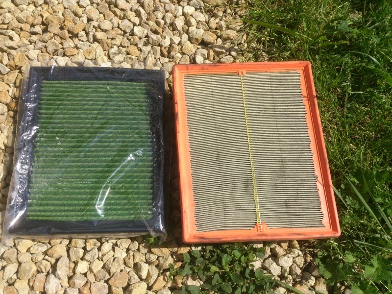

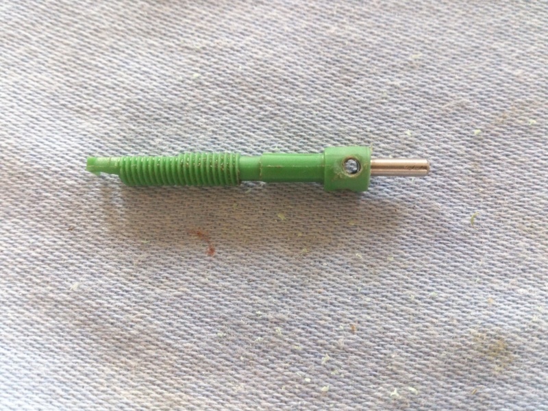

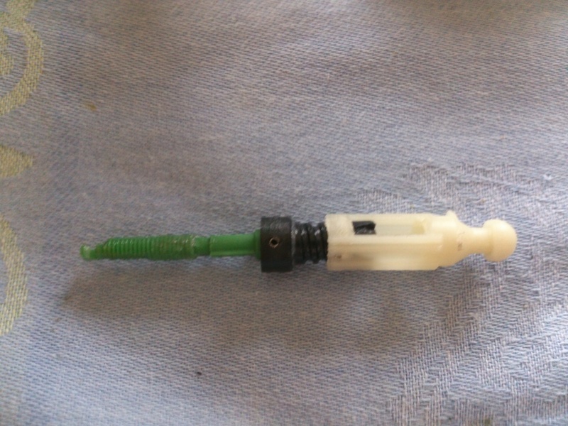

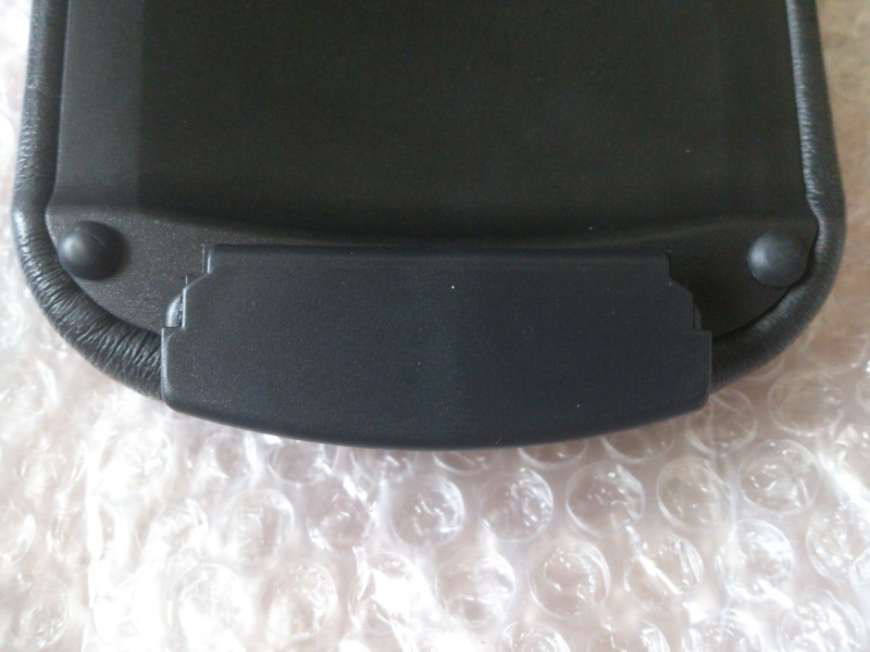

Voici ce que j'ai reçus ce matin...
Le Green, pas de Purflux bon à changer :ripeer: :

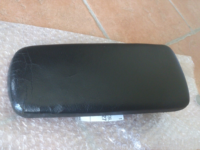

Et ce couvercle cuir noir avec la poignée de fermeture cassée:
Merci à JB
Voici l'état du mien:
Réparation de la poignée pour le changer et avoir un couvercle d'accoudoir au cuir en très bon état:
@++ :icon_wink:
de rien, :roi:
ah oui je comprend pourquoi le couvercle, et le filtre c'st un effet d'optique où il est plus petit :reflexion:
ça va c'était bien emballé??? je pense que des oeufs seraient arrivés entier lol!!!
Un effet d'optique, le Purflux étant plus haut il parait plus grand que le KN en photo, mais il à bien les mêmes dimensions excepté ça hauteur. :icon_wink:

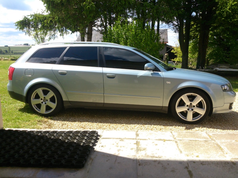

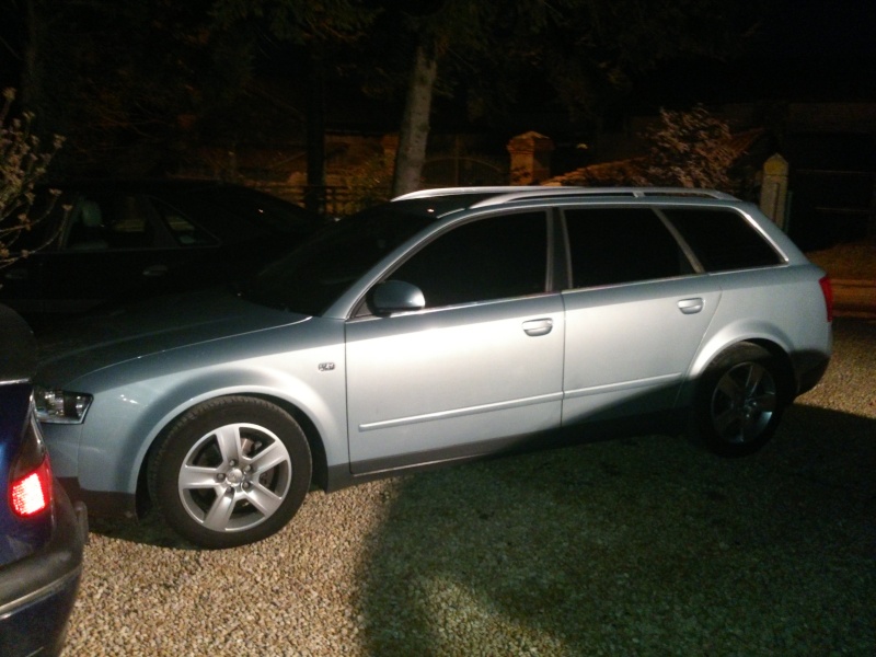

Bon... Avec ce beau soleil j'ai craqué...:
Hé oui, des roulette old RS6:
Elles ne font pas effet 4x4, contrairement aux old RS4 que j'avais achetées, pourtant, ce sont les même tailles de jantes... :reflexion:
En tout cas, je préfère celles si, je les trouves plus sobre et pour moi, elles collent plus à la ligne de la B6. :lover: :love:
