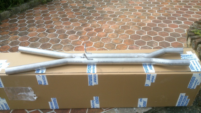

Oui ca m irai car un XPIPE c est un XPIPE que ce soir chez eux ou supersprint ou les autres mais la c est qu il n y a pas de photos pour illustrer le produit :nixweiss:
Alors est ce que c est bien un XPIPE ? :reflexion: parce que leur toyo sonore :MdrDevil:

je commence a me demander si tu sais lire , j'ai ça sur la mienne , c'est un X pipe , c'est tres bien fini , ça monte sans prob ..... je te l'ai écrit 2 ou 3 fois .

Bon les tubes des silencieux d'origine font 60. La partie non résonne milltek fait 60. Comment raccordé les silencieux sur le "x-pipe"? J'ai déjà entendu parler de manchon chez Audi car il est prévu de changer uniquement un silencieux si pb. Vous auriez une référence?
tu trouves des manchons sur le net , et n'oublie pas la pate a echappement ;)
Ok! Finalement j'ai commandé le tuyau sonore eisenmann lol. Par contre aucun détail, donc on verra avec quoi c'est livré, colliers manchons ???
Salut. J ai reçu mon XPipe aujourd'hui. Et toi ? Puisque on a commandé en même temps. Pas de collier manchon avec !!! Je suis quand même surpris de la rapidité par rapport à ce qu ils annoncent. Enfin tant mieux. LOL
tu peux envoyer une photo du x-pipe ??

je t'avais dit qu'il était rapide et ils y vont pas de main morte sur l'emballage :icon_biggrin:

Hello les mecs!!!! Bon vag-com reçu! Tube sonore (lol) reçu aujourd'hui! Bref samedi je monte çà, histoire de pouvoir aller aux VW Days le dimanche.

Bon eisenmann monté, pwaaa! Les graves st bien la!
