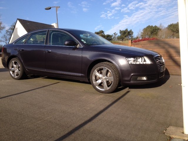

Audi a6 c6 de décembre 2008 (facelift)
C'est une berline 3.0l TDI 240 quattro tipro en finition Avus

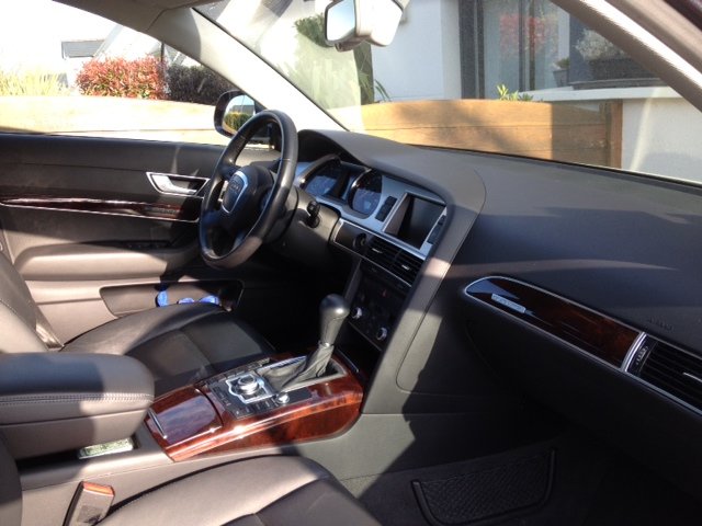

Elle est gris coquillage, intérieur cuir noir
Pour finir, elle n'a "que" 75000 km (vérifié et validé chez Audi ainsi que l'entretien !)

Juste les jantes un peu frottées (trottoir) mais comme c'est les 18 pouces chromés d'origine sur Avus, c'est pas terrible. Pour l'instant, je la laisse comme ça.

Tres belle cette voiture, et bonne en plus... super motorisation.
Dommage pour le jantes frottées, j'ai toujours trouvé ce modele superbe.
