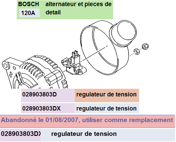

tu as le moteur ABC qui est équipé de différents alternateurs Bosch 120 A ou Valéo 90 A, pour savoir ce qu'il y a dans ta voiture, regarde >>>CECI<<<.
Si tu as par exemple un 120 A Bosch, la référence que tu trouveras sur ton ancien n'existe plus et est remplacée par:
Tu remarqueras que tu peux l'avoir chez ton concessionnaire avec une référence se terminant par X, c'est à dire pratiquement moitié prix et garantie de deux ans, regarde >>>LA<<<.
Bon travail et bonne route!
Merci dsts pour tes liens et pour la vue d'alternateur, je vais me pencher dessus demain normalement pour voir ca de plus pres.
J ai trouve sur oscaro par exemple des regulateur pour environ 60 euuros ( toujours mieux que les 350 euros que l on me demande pour l alternateur :icon6: )
je vous tiens au jus .
et encore merci pour vos conseils :marcelpoire:
