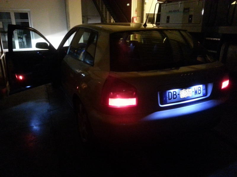

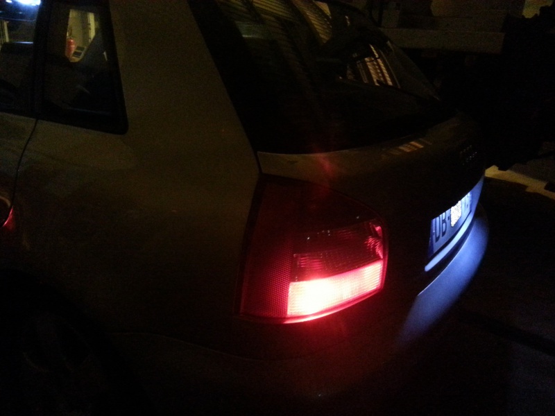

Remplacement de toutes les ampoules en LED , en, réalité ça rend plus blanc que bleu , j'aime bien perso :)

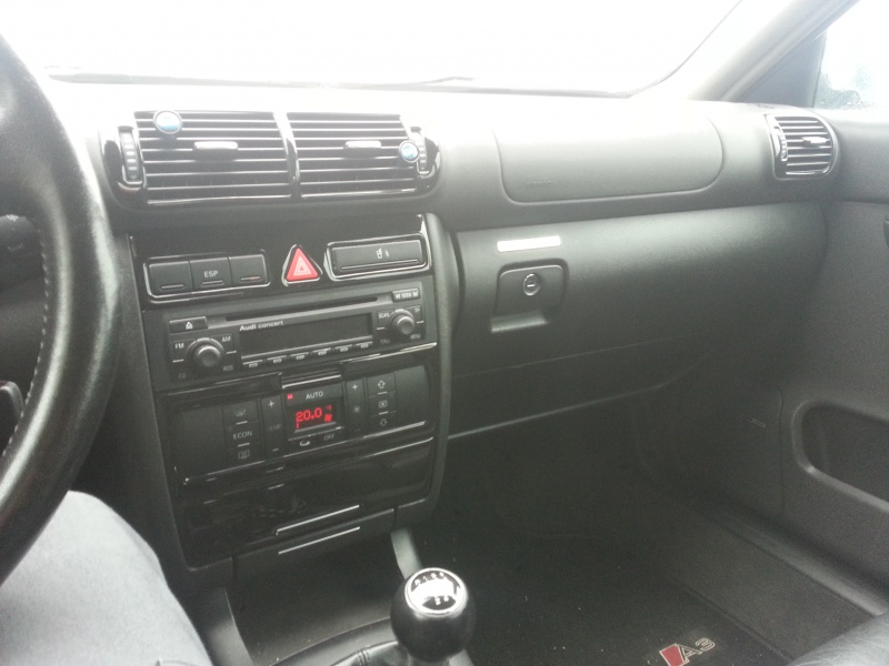

Les leds éclairement vraiment mieux à l'intérieur?
Perso je trouve que oui surtout les led au niveau des pare soleil
C'est une peinture que t'as fait sur tes insert ou covering ?
C'est beau tout ça !!!
Merci :)
Du covering mais je suis vraiment content du rendu

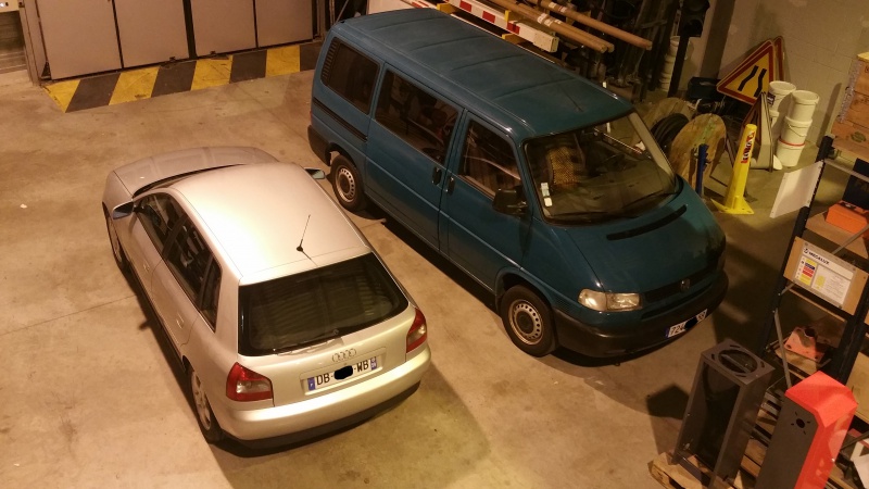

Petite séance photo au taff cette nuit ^^ avec le caravelle du collègue qui tâte les 300 000

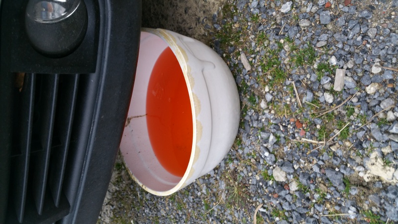

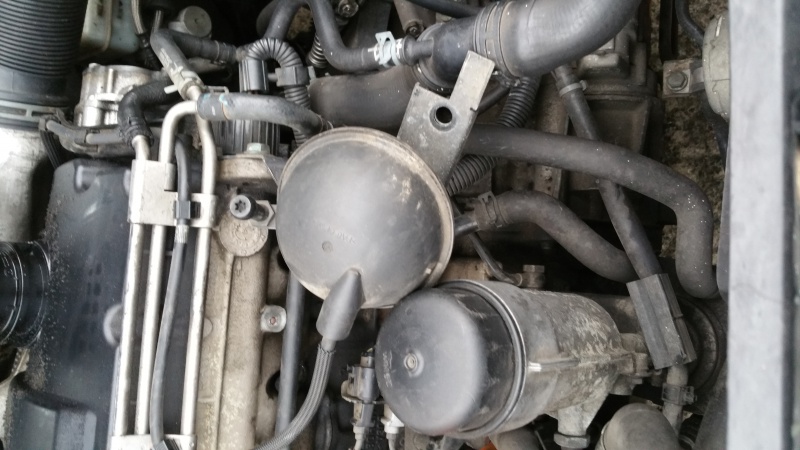

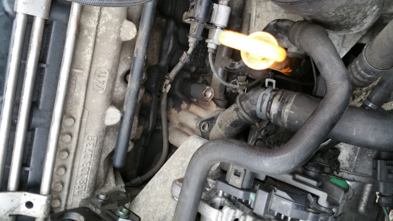

Bon et bien je vais changer mon calorstat, le remplacement de la sonde de température n'y change rien elle montre très peu en température, parfois oui, parfois non, bref commande du calorstat et je vais allez chercher du G12, j'ai vu le tuto c'est tranquille à faire!
Bon alors j'ai remplacé le Thermostat grâce au tuto sur le fofo, merci les gars ça m'a bien aidé! je suis totalement novice mais c'est super simple à faire!
Je m'excuse pour les photos impossible de les upload droite faut pencher la tête :MdrDevil:
Tout d'abord on vidange, rien de plus simple y a un robinet :marcelpoire: ( 1 quart de tour à gauche et on tire)
On démonte la boule noir (me rappel plus le nom exact) et on accède à la pièce en question, 2 vis à enlever celle du dessous c'est un peu plus chiant !
Et enfin on remonte le tout, (c'est juste pour montrer, j'ai d'abord remis le thermostat avant de mettre le coude en plastique avec le joint.
J'ai remis le G12 en faisant tourner la ventilation et fait l'appoint, j'ai du en remettre un peu tout à l'heure après avoir roulé, en tout j'en ai eu pour 8 euros la pièce, 15 euros le bidon de 5L et 1h de mon temps.
