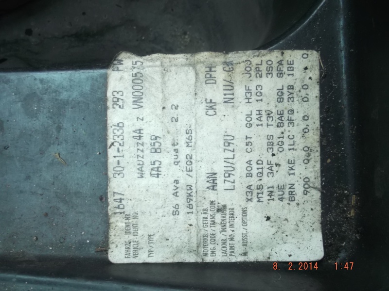

Levier de sélection des vitesses manuel boite manuelle
je comprend pas CKF serai une boite auto
ou DPH manuelle
8AE spacer.gif "radio ""delta""" 1LC spacer.gif 'FIST SADDLE' BRAKE FRONT (DRUMS?) 3FQ spacer.gif electric sliding/pop-up sun roof with automatic pre-selection 1BE spacer.gif CHASSIS SPORT (SUSPENSIONS RABAISSEES DE 20MM)
1AH spacer.gif ABS/ASR
OUTSIDE MIRROR (CONVEX), EL. ADJUSTMENT AND HEATABLE RIGHT
3S0 spacer.gif VEHICLE WITHOUT ROOF RAILING

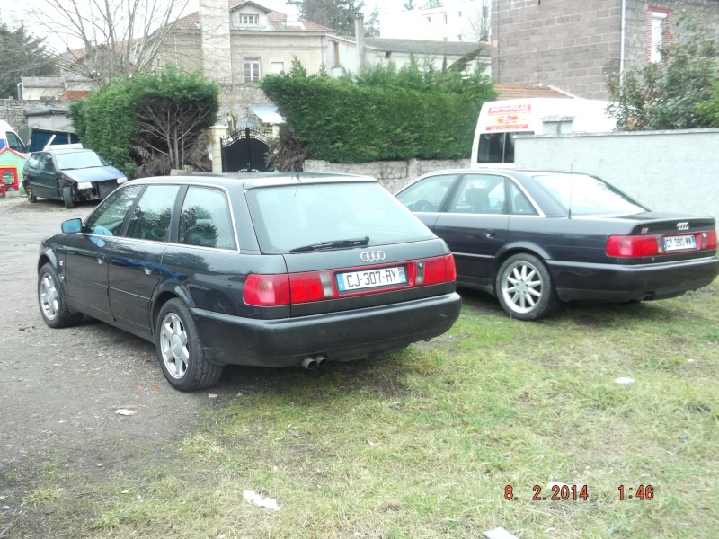

Elles sont bien un peut jolies nos mamies.
Pour info la mienne n'est pas noire.
Un sacré parking que tu as la l'ami!

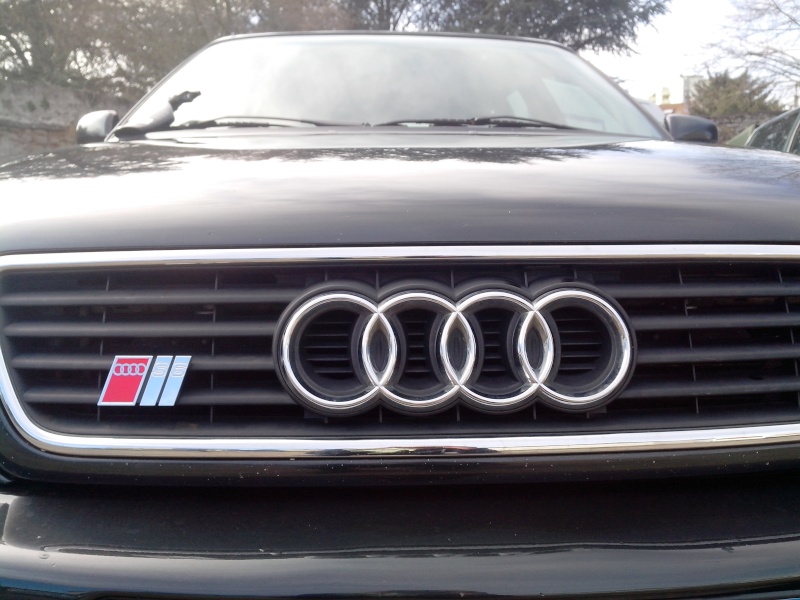

Logo de calandre récupéré et installé dans la foulée.... c'est beau et j'ai maintenant vraiment une voiture de sport !!! Mdr
