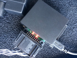

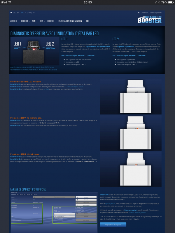

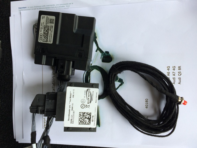

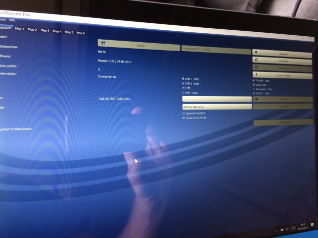

Bonjour a tous,
Je viens d'installer sur un q5 3.0l tdi un echappement complet sq5 et j'ai acheté le module son audi 4g0907160b et le sound booster pro kufatec A6 4g
Mon probleme et que malgré que tout soit bien branché et qu'il est bien la connection avec les Can ( le logiciel me dit que c'est ok et les commandes du regulateur de vitesse passent) cela ne fonctionne pas, rien se passe au démarrage.
Seulement en mode test passant par le logiciel ca marche, aussi que la commande du regulateur, mais pas l'accélération avec la pedale d'accélérateur.
Une idée svp car la je bloque ????
Merci de l'aide.
Oui j'ai le vag hex-net. Pas de defaut. Je me suis effectivement cablé sous le tableau de bord a la fiche bleu et j'ai meme essayé en me cablant au calculateur confort et c'est la meme chose. Le soundbooster me dit que je suis bien cablé et le logiciel kufatec aussi (connection ok)??? J'ai creer des erreurs volontairement pour voir en inversant les can ou débranchant et ca reconnaît bien l'erreur.
Le sound booster kufatec communique bien par les can car j'ai les commandes du regulateurs de vitesse qui marche...
Question, a part une incidence sur la qualité, tout les ess donc le mien 4g0907160b est compatible avec tout les vehicules ?
disons que ce calculateur est à la base pour A6 bi-tdi mais il marche à priori sur nos A4.
as tu testé ton calculateur d'origine ?
si tu es sur idf, on peut tester sur ma voiture mais faut venir sur velizy 😉
Voila de retour de chez Vegeta. D'abord un grand merci pour l'acceuil et ta disponibilité.
Nous avons donc testé différents calculateur audi pour A5 et A6 avec et sans les sound booster Active sound Gateway et kufatec pro.
Bilan: -Calculateur A5 et A6 fonctionne tres bien avec le ASG.
-Calculateur A6 fonctionne tres bien avec le ASG
-Calculateur A5 ne fonctionne pas avec le kufatec.
Par contre pendant les tests le kufatec ne fonctionné pas avec mon calculateur A6 et a notre grande surprise a mon depart il sait mis a marché tres bien ?????
Je pense que c'est du au faite qui faut le sortir de la configuration test, modification. Mais faut que je creuse...
Pas de cour circuit j'ai testé de bouger le faisceau et nikel. J'en ai profité pour fixer l'ensemble.
Question: - je trouve que le calculateur chauffe. Est-ce normale ?
- qui a deja fait des reglages avec le logiciel ?
je sais qu'il est tentant de vouloir garder ton soundbooster, mais combien de temps marchera t il ? En tout cas tu dois etre aux anges car c'est sympa comme ronron
