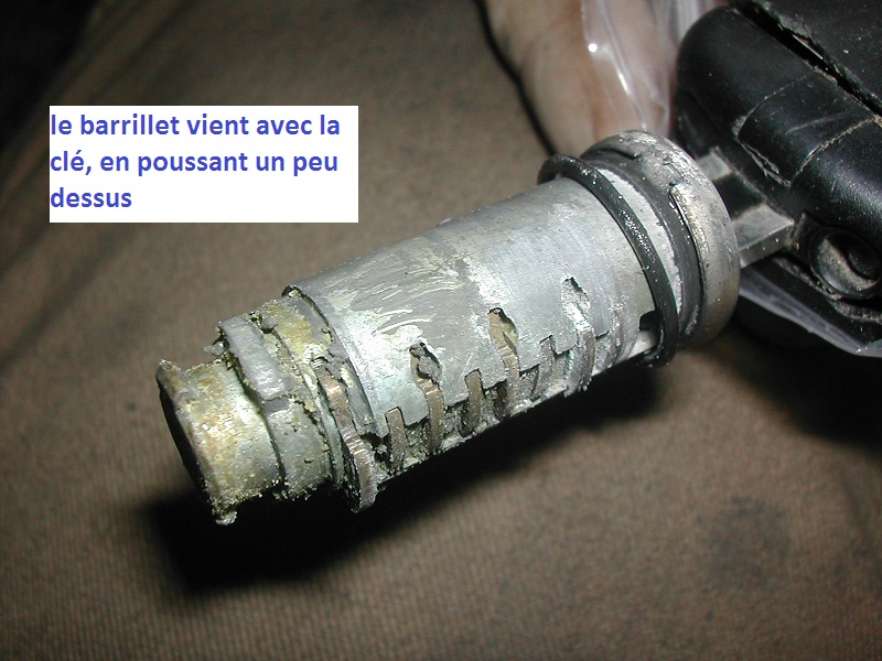

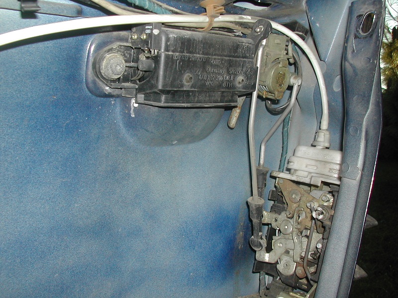

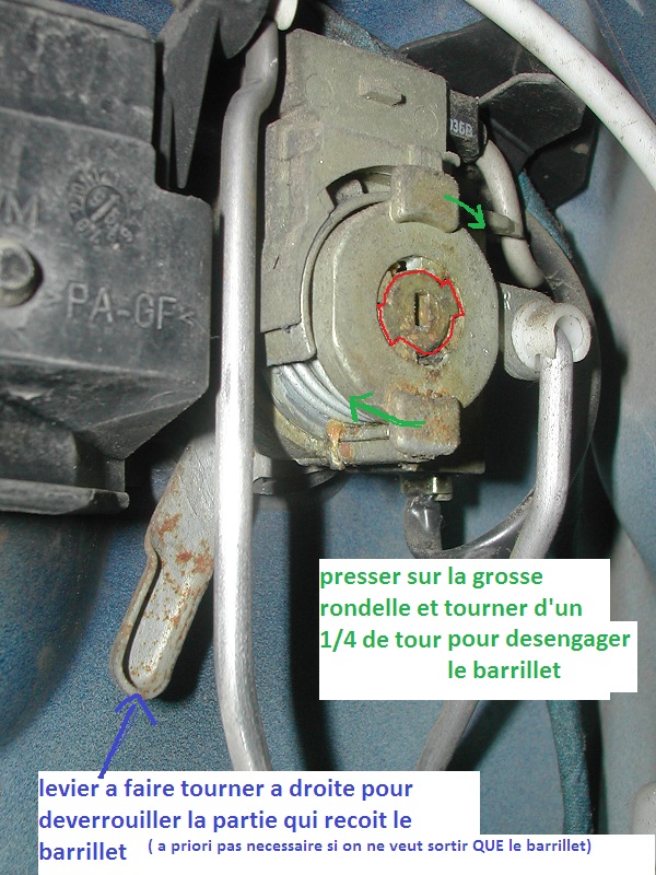

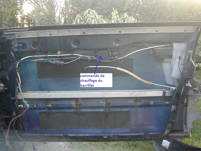

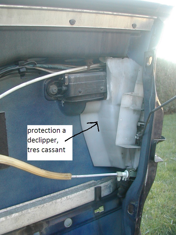

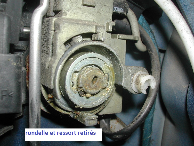

je viens d'en démonter une de serrure, en faisant qq photos..
Franchement, t'es obligé de démonter le cadre de vitre.. sinon, je vois vraiment pas comment tu y accedes !
Modifié par Burny
joli tuto ;)
je me souvenais plus de la protection en plastique blanc
Modifié par memphis
Génial ! Merci Burny !
Donc, si le barillet s'enfonce c'est forcément cette pièce qui est défectueuse. Celle qui tiens cette grosse "rondelle" qu'on doit faire tourner un quart de tour ? Où encore la fixation de cette pièce.

non ça se fait bien 5 vis cruciforme tu decroche la poignee chromee tu leve la garniture et tu accède a l interieur
Je déterre le sujet. Ma portière conducteur ne ferme plus à clés. Obligé de fermer par le côté passager. Donc une des tringles a dû sauter. C'est la misère à ce que je vois juste pour accéder à la serrure et aller remettre la tringle.
J'espère pour toi que ce n'est juste qu'une tringle de dégrafer car sur la mienne, c'est la patte qui entraîne ladite tringle qui est cassé (à droite avec le clips blanc sur la 5ème photo) et impossible d'en retrouver une malgré les âmes charitables de ce forum snif...
