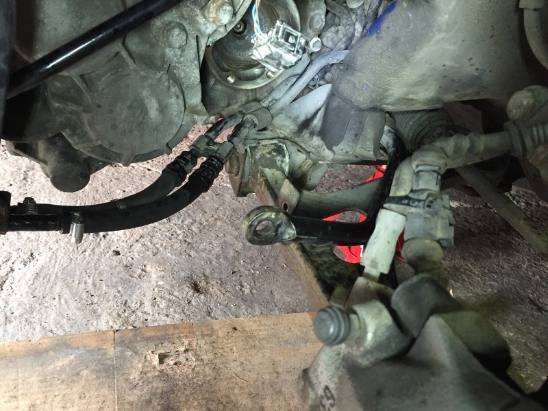

j'ai changé le cache qui va la et j'ai du demonté la pate qui tien les tuyaux.... et bon sang la corrosion qui y a la dessous! c fou et surement sa le pb corossion sur les portées des jonctions rigide souple.....

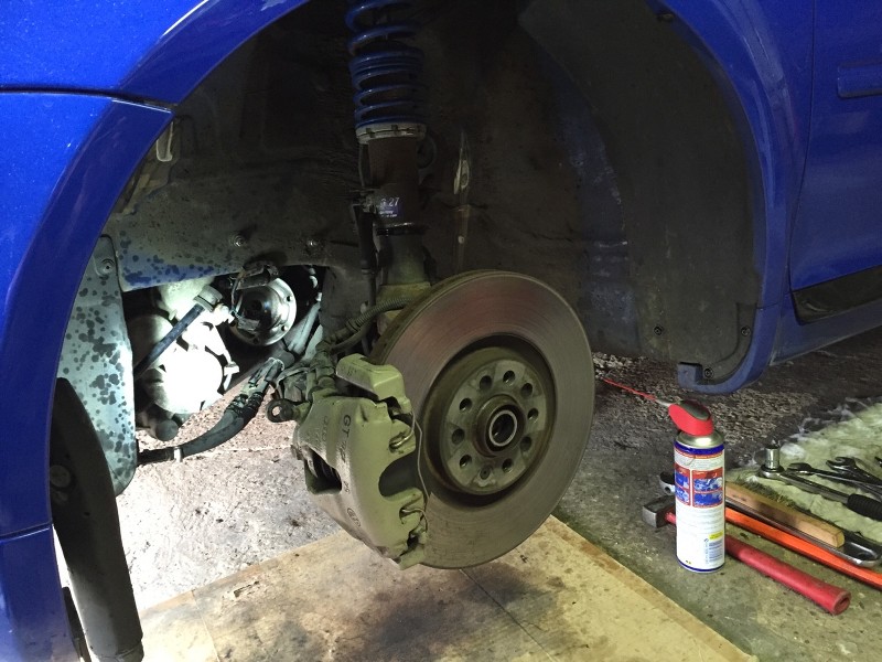

bon je viens de lever correctement la S démonté les deux roues et démonté tout les caches coté conducteur
pour l'instant j'ai resserrer un collier et remplacer l'autre sur le circuit de direction assisté
sinon en regardant un peu mon train avant, je me suis rendue compte que les deux soufflet de cardan coté conducteur sont a changer (poreux, usée et limite de percé)
j'ai aussi vue que mes flexibles de frein était aussi bien attaqués

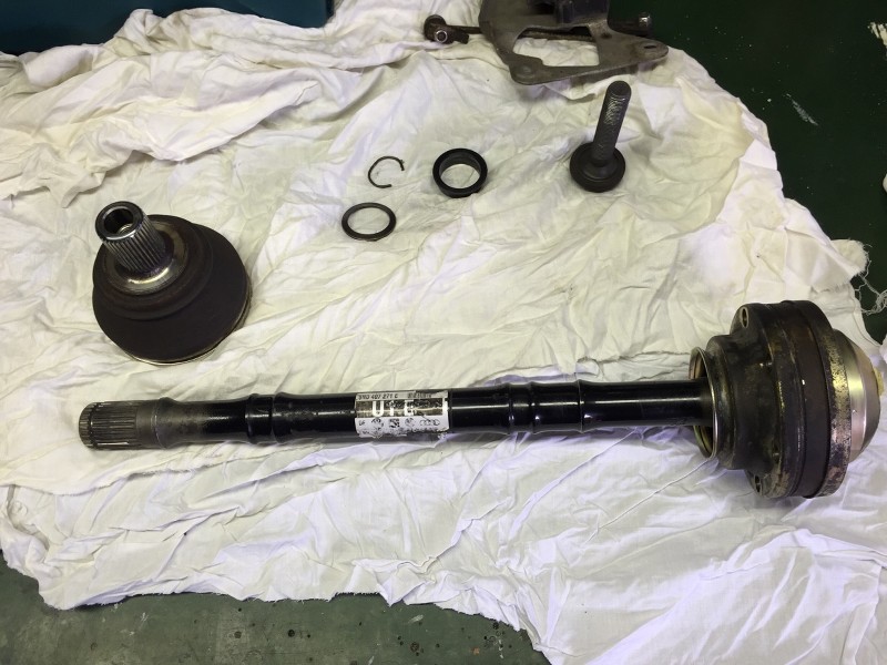

bon se matin j'ai réussit a dévisser la grosse vis du cardan (c'est déja bon)

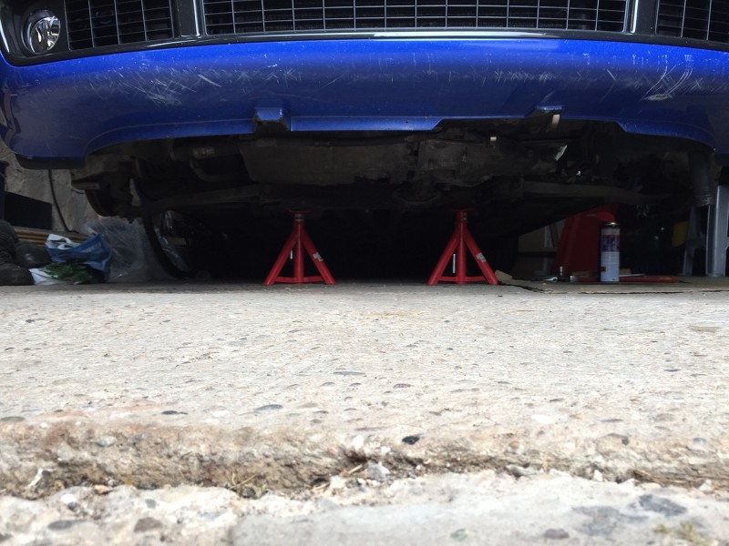

Actuellement la S3 est sur chandelle
Changement des 2 rotules de direction ainsi que les deux rotule de suspension et les deux soufflet de cardan côté conducteur ...

Bon le cardan est tomber et j'ai commencer a enlever un soufflet
Faut que je trouve comment enlever la base je vais regarder sur etka

bon toujours en mode bricole sur la S3
et une belle vue sur le dessous de mon PC avant

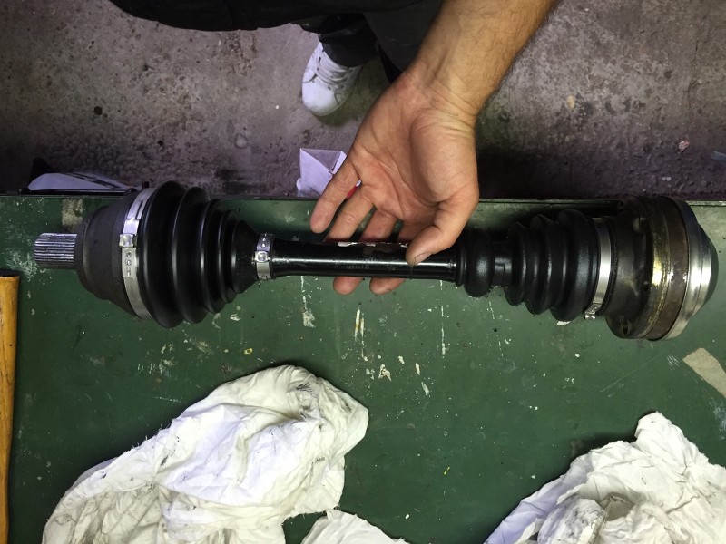

voila soufflets de cardan fait et remonté
