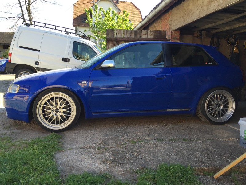

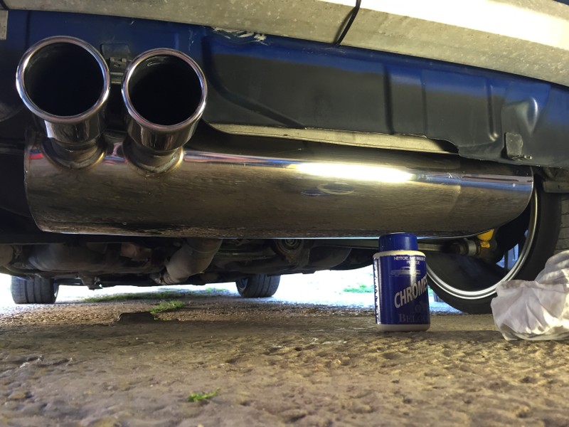

aujourd'hui séance de bricolage sur la S.
j'ai donc fait des photos (bon elle est encore démontée)

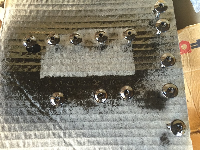

j'en ai profité pour donné un petit coup de brillant a l'échappement

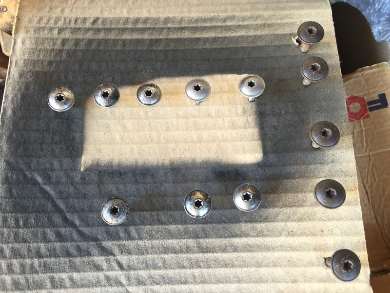

peindre les vis des passages de roue
AVANT
APRES

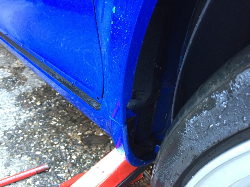

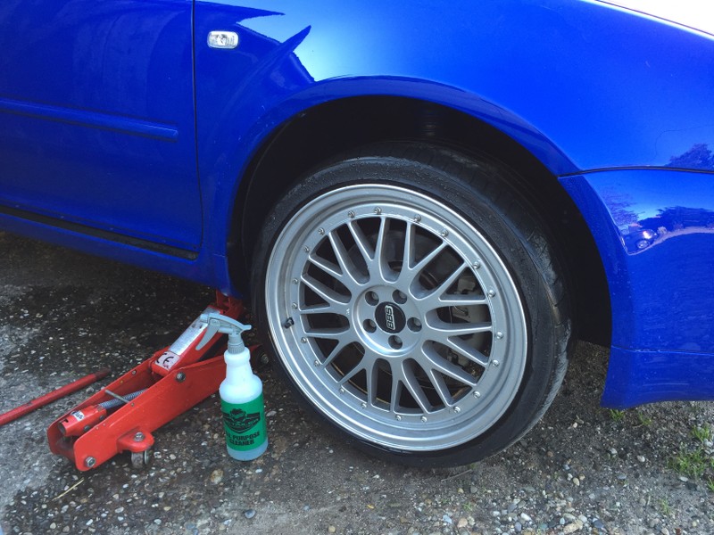

et aussi décrassé l'interieur des passages de roue avant (j'avais lu quelqu'un le faire mais je ne sais plus qui)
tout propre

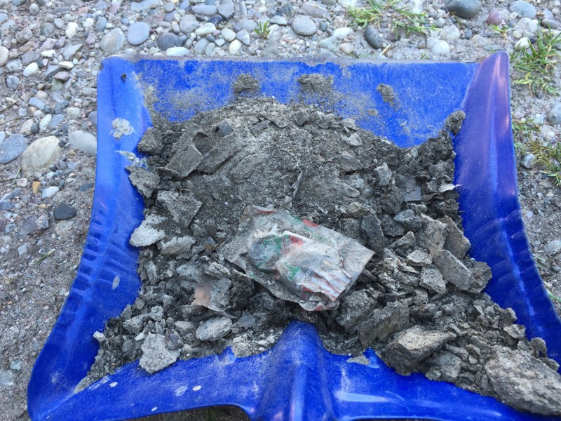

franchement j'ai vraiment halluciné de toute la merde qu'il y avait, au point ou j'ai fait une vidéo quand j'ai fait le deuxième coté
voila tout se que j'ai sorti par coté

La belle pelle bleu nogaro :)
C'est clair que yen a de la merde à se stocké derrière les pare boue... quand j'en démonte au boulot je donne toujours un petit coup de soufflette ça ne fais jamais de mal et ça peut éviter que l'eau stagne à cause de la merde accumulée...

toujours aussi belle ta s geo.

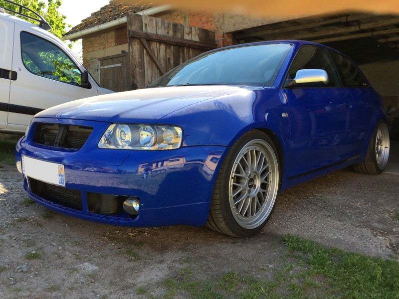

J'aime vraiment beaucoup le rendu de tes jantes, c'est vraiment large derrière ;).
Sinon pour les passages de roues je passe toujours un coup quand je vais au karcher perso ça évite d'avoir ce genre de surprise :lol:
^Oui c'est au top les jantes. Parfait, encore 5mm à l'avant et c'est au top.
A l'arrière on y trouve aussi bcp de salté. C'est grave comme elle laisse passer la salté et joue au collectionneur :lol: T'avais une vrai brique à l'avant dans la video :lol:

Dan tu n'y accède pas à cette endroit sans demonter le pare bou

On apprend tous les jours. En tout cas ca remplit bien l'aile arr.
