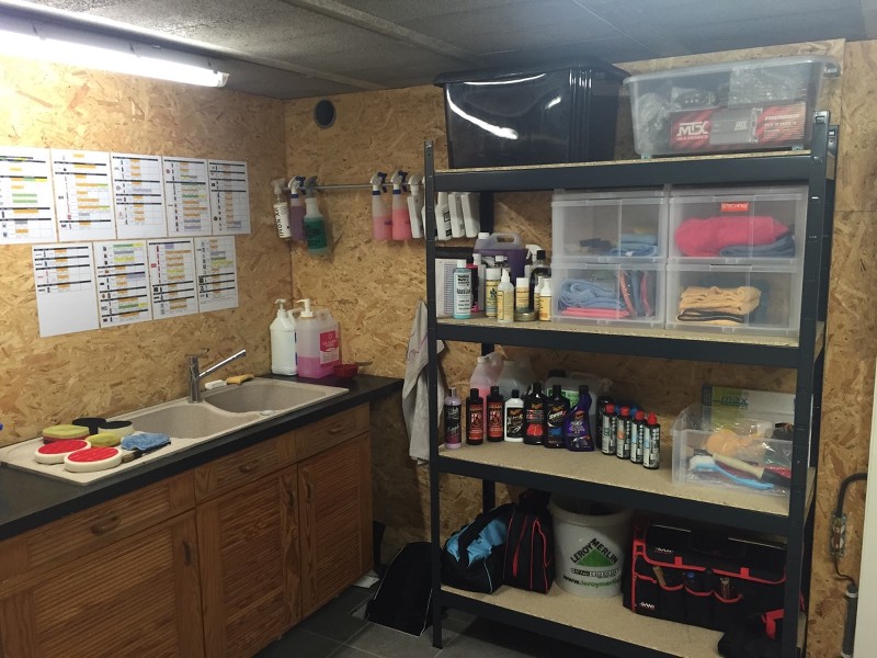

Une petite photo de mon coin detailling
Par contre, Leroy Merlin, pas sûr que ce soit adequat pour un detailling :ripeer:
Si si c'est adéquate
Car se sont des seau graduées pas chères ;-)

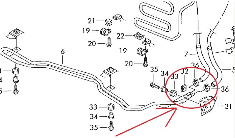

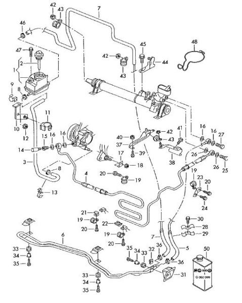

salut les gars
j'ai une fuite de liquide de direction assisté
je l'ai localisé mais exactement je ne sais pas encore (j'ai tout nettoyer et roulé avec)
elle sa localise au niveau du radiateur d'huile qui passe sous le radiateur d'eau entre le radiateur et les durites aller/retour
entre la pièce 6(radiateur) et les durites 5 et 7 .
deux photos pour montrer
des avis?
j'ai lu sur differents topic que c'était un peu la maladie des 8L
non franchement je n'ai pas eu le temps ce week end
pour l'instant j'ai tout bien nettoyé, verifié les durites et tout me parait correct, mis a par la rouille sur le serpentin qui sert de radiateur
demain soir apres le taf je la relève et me couche en dessous
Reserre les colliers
Si ca fuit tjs, deboite les durites nettois bien les portees des durites rigides et si tu as un peu de marge sur la longueur coupe un bout des durites molles pour les emboiter sur les portées rigides propres et reserre le tout
