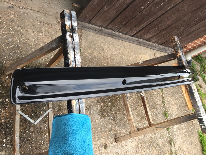

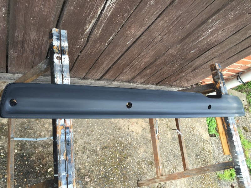

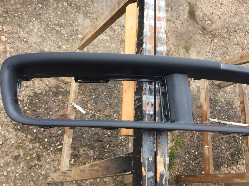

alors j'ai commencer le montage des pièces peintes en piano laqué :winner: :winner:
lors de la réception des pièces fraichement peinte, je n'était pas satisfait du résultat :mur: :mur: , au point ou je me demandais si j'allais pas les refaire peindre... :nanana: :nanana:
ensuite je me suis dis foutu pour foutu autant tester un déglaçage complet des pièces et les repolir après :nixweiss: :nixweiss:
j'ai fait et le résultats est vraiment top :sol: :sol:
place au photos

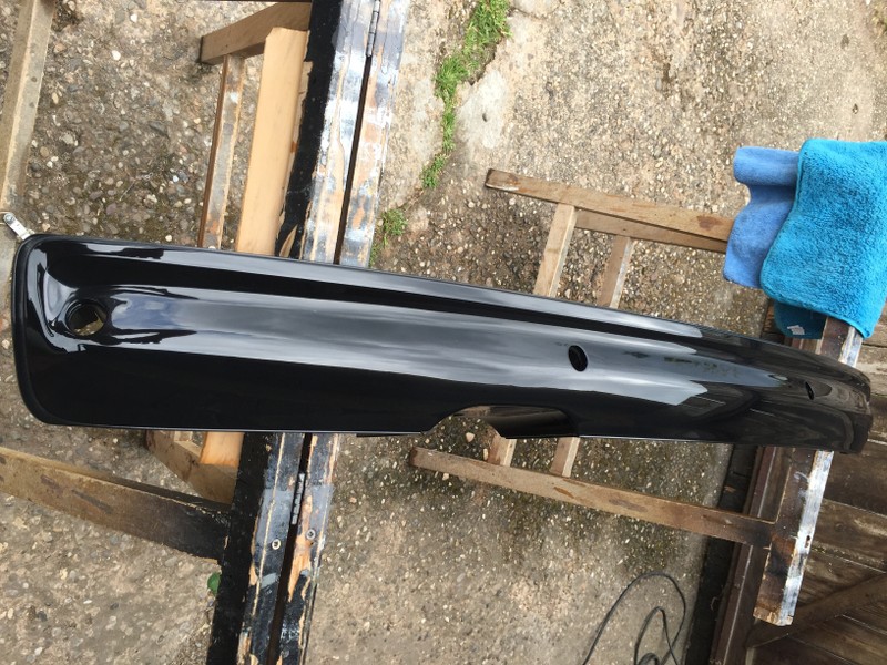

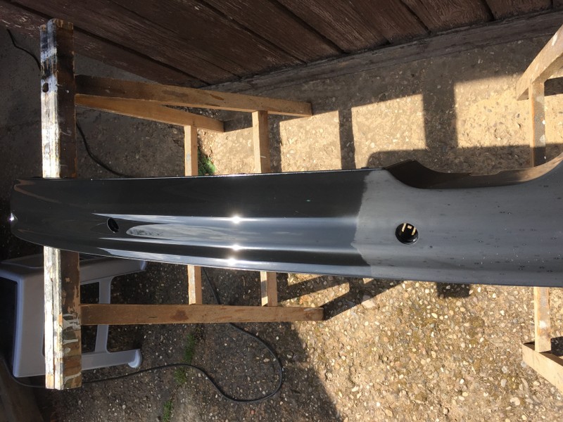

les pièces poncé au 800 puis 1200 puis 1500 puis 2000 a l'eau
ensuite un petit 50/50 sur le bandeau arrière

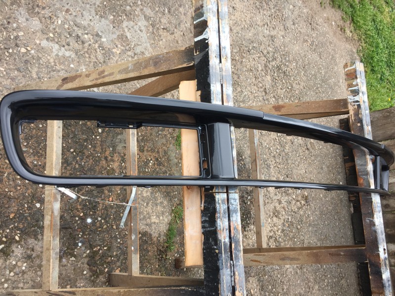

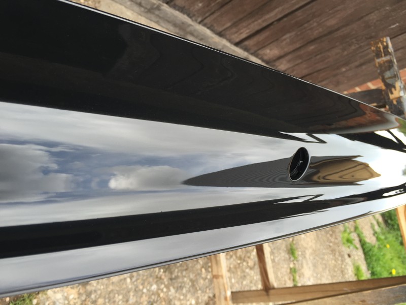

voici le résultat des pièces après polissage avec le combo Menzerna puis protection avec le combo Wolgang :love: :love:

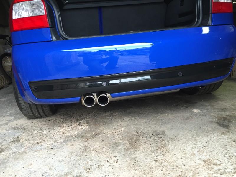

et maintenant les pièces montées
optiques et antibrouillards tout neuf
ainsi que la calandre

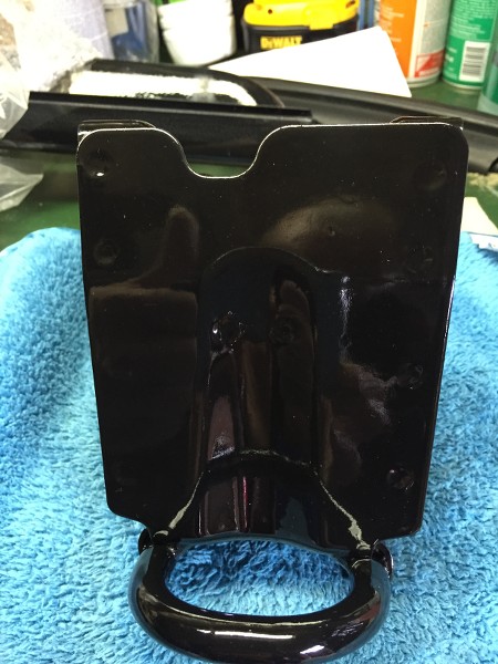

le crochet d'attelage sabler et repeint avec un peinture epoxy (merci olivier :bien: )

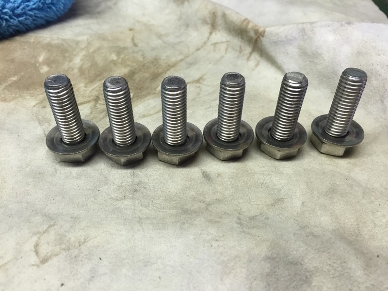

avec biensure la visserie inox (je change toutes les vis que je démonte :think: :think: )

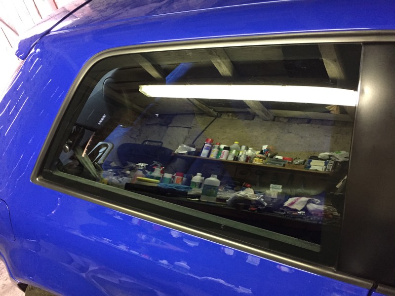

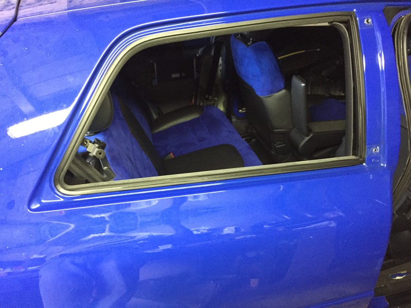

remplacement de la vitre arrière par une NON rayé
C'est propre dis donc,c'est un choix pour le noir,car j'ai vue que sa peut aussi se repeindre de coleur identique ?
Peinture au pistolet ?
oui peinture au pistolet
et oui je voulais en piano laqué

Sa ma donné une idée la vitre retirer pour bien nettoyer se passage de carrosserie.
Lol,je vois qu'on a les memes microfibres eurow bleu.
Oui la vitre enlever tu arrive bien a tout nettoyer
Du coup je vais enlever l'autre aussi pour un bon nettoyage
Le seul hic c'est qu'il faut demonter le panneau de porte arriere
Moi ils sont demonte depuis décembre pour mon instal hifi qui va se terminer bientôt
Et oui clem je la veux nickel cette S

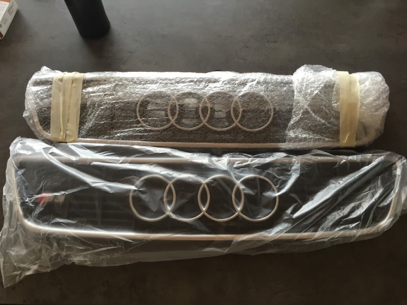

Non pas fait peindre les grille

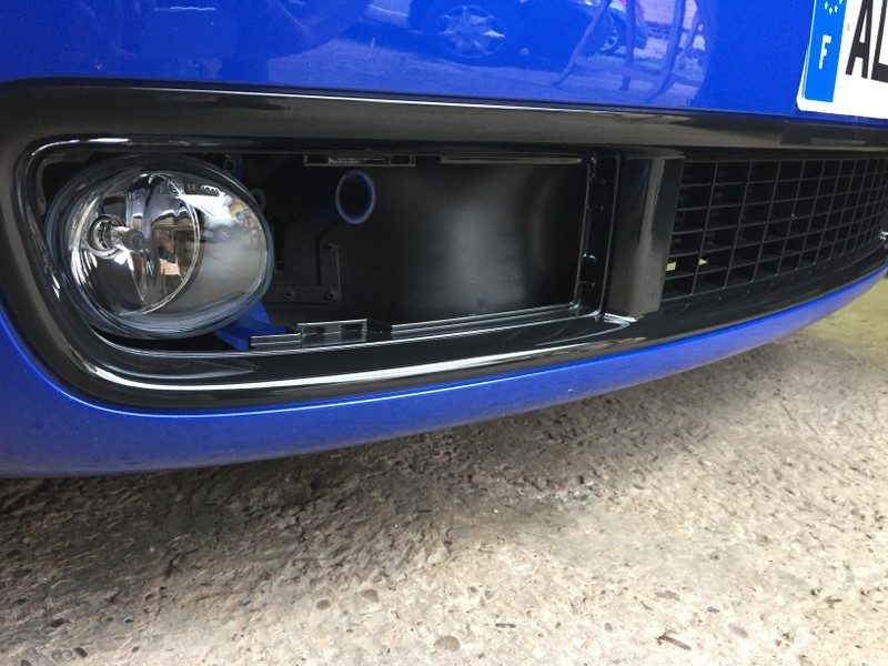

Elles ne sont pas encore monter car d'abord je veux règle les antibrouillards
Mr le cache entre la porte avant et la vitre arriere est tenu par trois Rivet
Et la vitre est fixer par deux vis , et l'ecrous se trouve derrière le montant de porte
Le joint lui aussi est riveté avec deux Rivet
Moi j'ai remplacer la vitre en 30 minutes seul
Mais comme dit j'avais déjà le panneau de porte demonter

Superbe rattrapage sur tes pièce :) Heursement que tu sais Te servir de tes mains :)
Hésite pas a poser 2-3 couche de dgps je l'ai fait sur l'amg le résultat est hallucinant :)
Plus doux que la peau de ta chère et tendre :p
Qu'elle était le problème avec les pièces peintes?? Pour ne pas être satisfait du tout??
En tout cas super rattrapage et super boulot pour le reste. Vraiment du boulot comme on aimerais voir plus souvent bien entendu.
Alors kev la microfibre j'avais finit avec donc ;-)
La peinture , enfin surtout le vernis avec énormément de peau d'orange ....
Je ferait des photos des bas de portes avant de les refairent
C'était une première pour moi de rattraper des pièces complète ...
Mais ça c'est très bien passer ...
