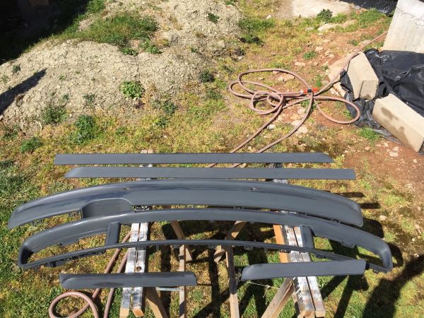

Elle est actuellement bien demonter (PC avant + pc arriere + bas de portes et tout les panneaux de portes interieur )
Donc j'en ai profiter pour bien nettoyer derrière les PC et changer toutes la visserie qui était rouille par de l'inox...
Voici les pieces qui sont poncer et prêtes a etre peinte

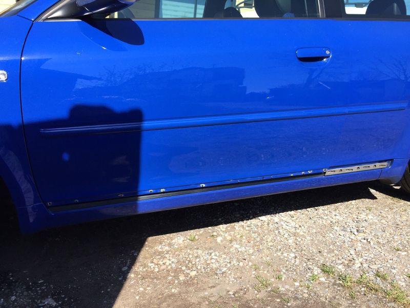

Lors du demontage des bas de portes j'avais peur d'y trouver de la rouille , mais rien juste quelques début de rouille sous la peinture,
Donc j'ai tout gratter poncer et repeind (mieux vaut enlever la rouille quand elle ne fait même pas la taille d'une pièce de 2 centimes)
Photos pour illustrer

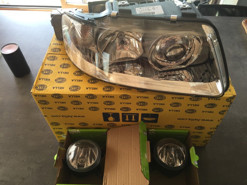

Donc au remontage des PC il y aura certainement :
-une calandre neuves (pour une fois je vais essayer de vendre la mienne actuelle car je commence a avoir pas mal de pieces dans mon garage )
-les deux antibrouillard neuf
-l'optique avant passager neuf ( j'avais changer le côté conducteur il y as 1 an environ, pour ceux qui suivent)

Toujours au top du top le Geoffrey. Tu peind en noir laqué les pièces démontées?

Mais je pense racheter des nouveau anti brouillard ..

Oui piano laque les pieces ;-)
bonsoir Geo.
j ai lu 2/3 topics, j ai vu que c etait pas évident a enlever les baguettes bas de porte.
tu as reussi facilement ou pas .
moi j ose pas forcer dessus.
merci
bonne soirée
Hangus pour les bas de porte
Les deux petites de l'arrière tu les tire vers l'avant (vers la porte et elle sortent.
Pour celle des portes tu a 4 vis en bas des portes (derrière des capuchons) une fois les vis enlever tu les tirent à l'inverse de celle de l'arrière (vers l'arriere de la voiture) puis elle sortent ...
Avec le temps elle sont In peu coller, donc moi avant de glisser les baguettes je les aient un peu bouger pour qu'elle se décolle
Mais ca viens bien

C'est lui qui va me les peindres
Il m'as expliquer une base noir mat je crois et suivi de 3 couche de vernis en démolissant entre chaque couche
alors :
apprêt plastiques
poncage
Appret de finition
base mat noir
poncage
vernis
depolissage
vernis
depolissage
vernis
Outch ! Plutôt compliqué ... Je suis pressé de voir le rendu :-)
Ou sinon tu prend le L041 comme teinte de chez Vw ces un noir pure.... Et tu le fait en brillant direct. Jai fait comme sa sur la mienne et sur ma console centrale et tu vois pas de différence avec l'origine....
Car vernir dépolir, verni... Sa fait un peut d'épaisseur pour des baguettes de porte....
Oui pas faux S3-du-71. Tu gagne ton temps en plus
Je vois de souci moi avec 3 couches de vernis sur les bas de porte
Enfin bon moi je laisse faire Denis j'ai confiance en lui
pour moi le brillant direct c'est bon pour l'agricole et les utilitaires (gain de temps)
si je le fais en brillant direct tu oublie après le wet standing et le pollisage et autres produits abrasif
Gain de toi oui.
Mais meilleur pouvoir couvrant.
Si tu a des petits defaut tu peut les cachés...
Et tu peut toujours y mettre un coup de 2000 et lustré derriere si c'est micro rayé... J'ai fait mes montant de porte et sa bouge pas :nixweiss:
Tu peux également y mettre du vernis dans le brillant direct je l'ai déjà fait sur un Hornet noir et c'était niquel.
Vernis c'est sur sa aura une durabilité supérieur et plus résistant au lustrage et autre mais bon. Les deux sont bon :)

aujourd'hui j'ai récupérer mon optique avant conducteur et mes deux anti brouillard neuf :sol: :sol:
( l'optique est déja monté et enfin il s'accorde parfaitement avec l'autre optique que j'avais changer l'année dernière)
