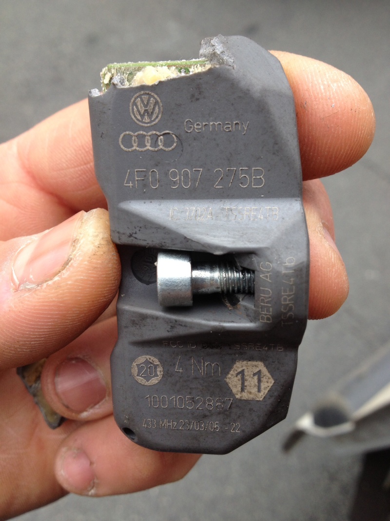

le plus simple est de chercher sur ebay avec le numéro de pièce Audi (je le connais pas, désolé), maintenant il y'a des capteurs autre que ceux fourni par Audi qui fonctionnent très bien (gaffe aux fréquences)..Malheureusement avec Ebay, c'est un peu une loterie...perso sur ebay.de ça devrait pas être trops mal...
Le problème connu est la date effacée du capteur...du coup impossible de savoir depuis quand le capteur est en "activité"...donc si le vendeur est malhonnête...c'est pas top.
Du coup j'en commanderais un voir deux pour tester le vendeur..Quoique encore une fois sur ebay.de ils sont plus corrects.

Je suis sur le point d'installer les miens.
Comme ils sont neufs, il parait qu'il faut les excités, car ils sont en "stand by" pour économisé la batterie durant le stockage.
Le problème c'est qu'il n'y pas beaucoup de garage équipé pour les "réveiller"... j'avais pas pensé à ça....
pensez a prévenir votre monteur de pneus préféré que vous etes equipé de ce genre de valve. Le coup de pince sur la vielle vanne est encore trop rependu...
