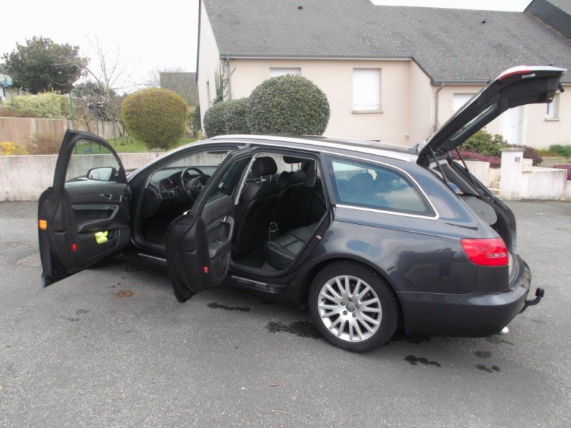

La confirmation d'achat a été faite ce matin pour une A6 Avant 3.0 tdi ambition luxe de 09/2007
Je pense l'acquérir d'ici samedi
Cette question sur la transmission était suite à ma conversation téléphonique que j'ai eu avec le vendeur de celle ci hier soir qui m'a dit qu'il y avait une différence, intégrale sur Allroad et automatique sur A6 normale
Enfin bon, on verra ça sur la neige pendant les vacances de noel
En avant première
Les petits plus qui sont en options il me semble
Sièges chauffants
MMI TV
Toit ouvrant elec
Bluetooth
Attelage pour son futur compagnon de route, un cap camarat 625 WA
Et peut être d'autres dont je n'ai pas connaissance
Je crois qu'elle a les palettes au volant
Je suis pressé d'essayer tout ça
