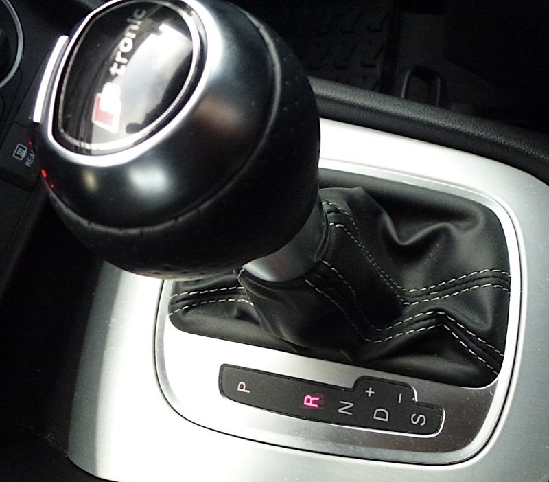

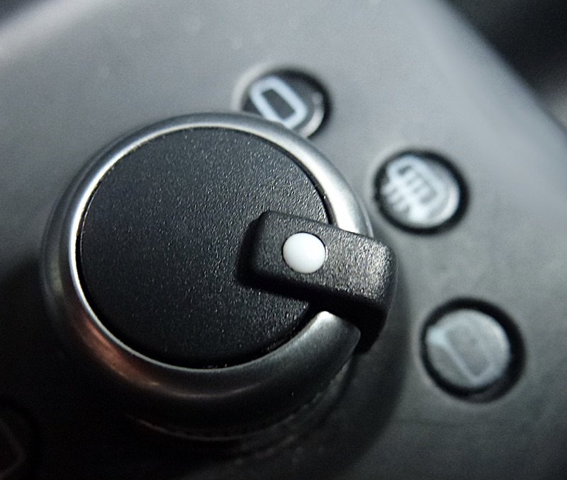

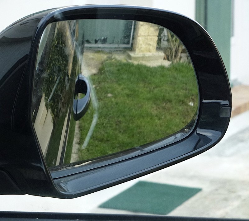

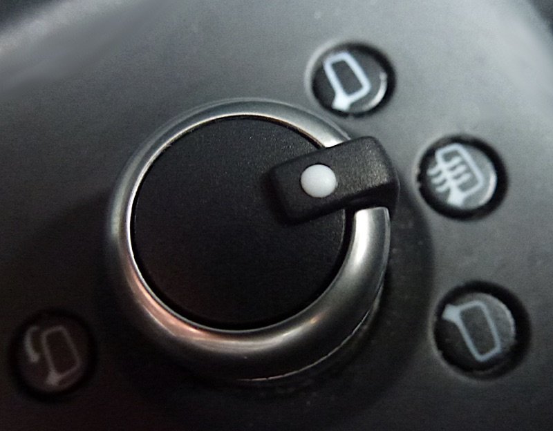

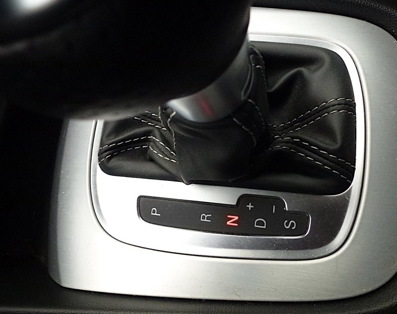

pour l'avoir expérimentée avec succès, je reprends ici sous forme d'un petit tutoriel agrémenté de quelques photos, la méthode d'abaissement du rétroviseur droit lors du passage de la marche arrière, méthode postée par @michel850 sur un autre fil. Merci à lui AP-Smiles_u1F60A.png
La manipulations décrites ci-après s'effectuent après avoir démarré le moteur.
1 - Régler en un premier temps le rétroviseur passager en mode normal pour conduite en marche avant.
     Pour cela,
     a) Placer le levier de vitesse en position N ou D,
     b) Régler la molette de sélection du rétro (sur la porte conducteur) sur la position à DROITE,
     c) Régler le rétroviseur passager normalement,
2 - Régler ensuite le rétroviseur passager en mode marche arrière.
      Pour cela
      a) Laisser la molette de sélection du rétro (sur la porte conducteur) sur la position à DROITE,
      b) Enclencher la marche arrière (position R sur le levier),
      c) Régler au moyen de la molette de sélection le rétroviseur passager pour qu'il pointe sur le trottoir,
3- Basculement position normale / position marche arrière
    Laisser la molette de sélection au milieu (mode dégivrage rétros) pour ne pas que le rétro passager bascule entre les deux positions.
- Lors d'un créneau, pour avoir une visu sur le trottoir pour faire attention ses jantes, passer le sélecteur sur la position DROITE
- Passer la marche arrière
Le rétroviseur passager pointera sur le trottoir.
