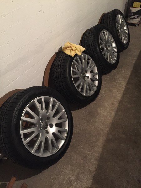

Préparation des jantes hiver.
Protection céramique + traitement pneus...
Peux tu me dire ce que tu utulise comme produit pour la protection céramique et comment tu procède ?
Je voudrais faire ca sur le prochain Q7
MErci

Alors pour la céramique c'est du C5 wheel armor.
Pour l'application, il faudra avant tout que tu nettoie en profondeur tes jantes de façon à ce qu'il n'y ait plus de contaminant.
Pour l'application du C5, c'est très simple, tu mets des gants (c'est mieux pour tes petites mains), ensuite tu verses quelques gouttes de C5 sur un Cotton (livré avec ou au pire tu voles un Cotton de démaquillage à ta femme...^^).
Tu applique le Cotton sur la jante et une fois finit, tu passes une microfibre (propre ET non effiloché) sans appuyer.
Tu laisses sécher la nuit ET voilà...;-)

Merci sam mais moi ca serait pour faire toute la carosserie
est ce possible ?
Ou je peux trouver ton produit ?
Par sécurité je prendrais deux fiole de 30ml...
De toute façon ce ne sera pas perdu...;-)

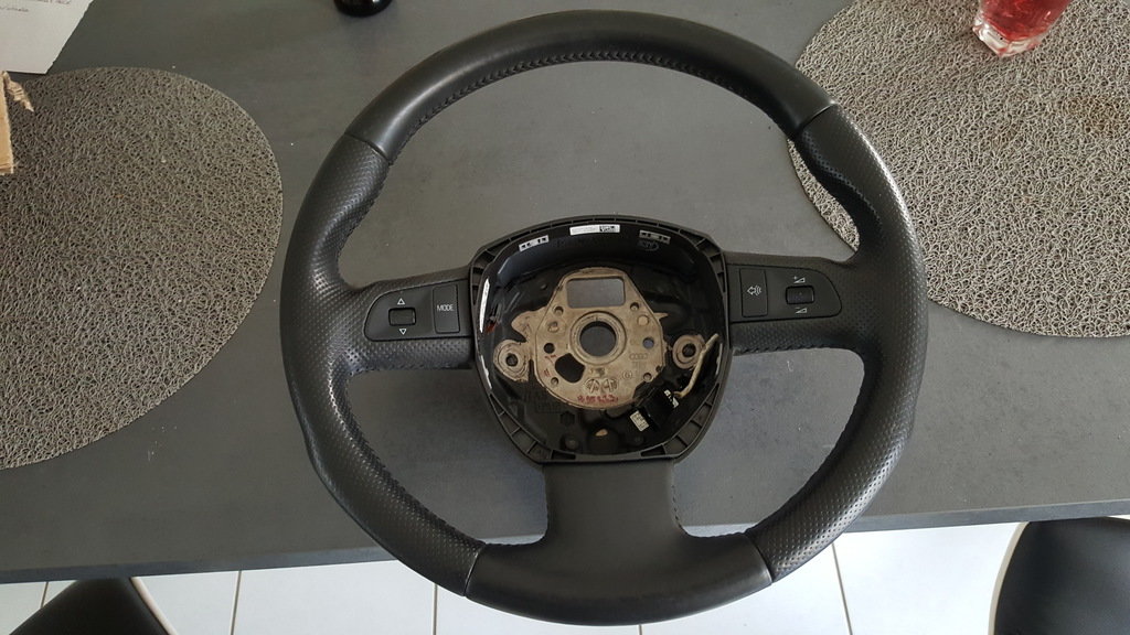

Bref ce n'est pas pour cela que je suis de retour, mais bel et bien pour une nouvelle modif! Reception hier d'un volant 3 branches avec commande au volant (que je n'ai pas actuellemet). Merci a Denis pour son envoie rapide et son sérieux!.
Me reste a trouver donc un airbag et la connectique pour relier les commandes aux volant et remplacer la la mienne qui ne doit pas etre compatible.
Voici le volant en question.... plus qu'a faire des recherches. Mais je suis sur le coup. Samedi prochain je vais allé voir un ami a mon mecano qui a de la pièce d'A6 et de Q7

Un 4 branches sans commande au volant.
Normalement oui. Faut trouver le faiseau qui relit l'airbag au volant et les commande et activer via VCDS. Au pire des cas changer la bague de rappel mais celin mon mecano ya pas besoin c'est deja précablé
Comme moi donc. Tout est faisable sur nos Audi ou presque. Idem pour les regulateurs de vitesse, suffit d'acheter le commodo, le brancher et activer via VCDS
