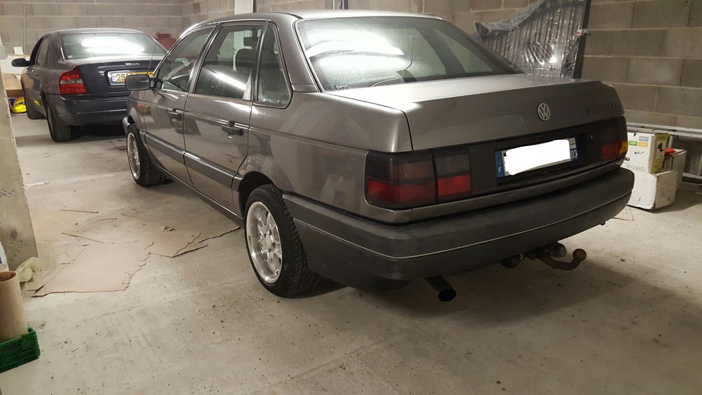

Bien le bonsoir a tous,
en attendant le remontage de mon turbo sur l'a6, je vais vous présenter mon dernier caprice. lol. Et oui dimanche matin je la vois sur le bon coin par hasard, dimanche soir je rentre avec!
En espérant ne pas me faire engueuler par les modos. mdr. mais que je vous rassure ce n'est pas une Renault, mais une cousine éloigné de nos belles.
Je vous présent donc ma VW Passat b3 35i. c'est un 1.6 turbo diesel 90cv (on va voir pour y gratter un peu au garage :petard:). elle est de 10/1993 (derniere phase 1).
Elle totalise a ce jour 265000ks, tourne comme une horloge (bein oui ces moteurs sont increvable!!!!). Extérieur en très bonne état mise a pare un bas de caisse et un beugne sur une aile le tout coté passagé, aucun point de rouille sur la carrosserie... et intérieur en bonne état.
en option, pas de gps, pas de radar de recule pas de xénon. rien mis a part les ve avant et la direction assistée. lol
En réparation, j'ai une distri a faire qui me coûte 20.90 euros et une poignée de lève vitre arrière le boitier pour les vitres électrique avant hs qui ruine ruine avec ses 40 euros. mdr. Et un bon nettoyage des sièges aussi
J'ai eu en plus de la voiture 4 jantes alu en 14 avec 4 pneus neuf. j'ai mit la voiture sur le pont ce osir et pas un pète de corrosion. bref le top.
cette auto je l'ai acheté au prix exorbitant de ... 300 euros.
Bon assez parlé, voici la bête qui a une bonne base pour .... un German Look :malelovies:
Et les fameuse jantes en plus.
elle a l'aire propre tu a le moteur de la GOLF gti Dedans
Oui elle est propre. Je vais refaire les plastique des pare choc qui ont un peu blanchit. Non pas le moteur de la gti. Jaurai bien aimé. Mais j'ai un turbo d. Lol
Ouai des fois ça me prend. Elle etait a 20 min de chez moi, donc je suis allé la voir. Et je suis rentré avec. Mdr. J'ai bien envis de la poser au sol et y metre une pare choc avec RS2. Mdr
Et puis c'est surtout pour la vie de tout les jours. Comme ça mon A6 servira occasionnellement! Donc déplacement avec la Passat ou la S80 de madame 😉
