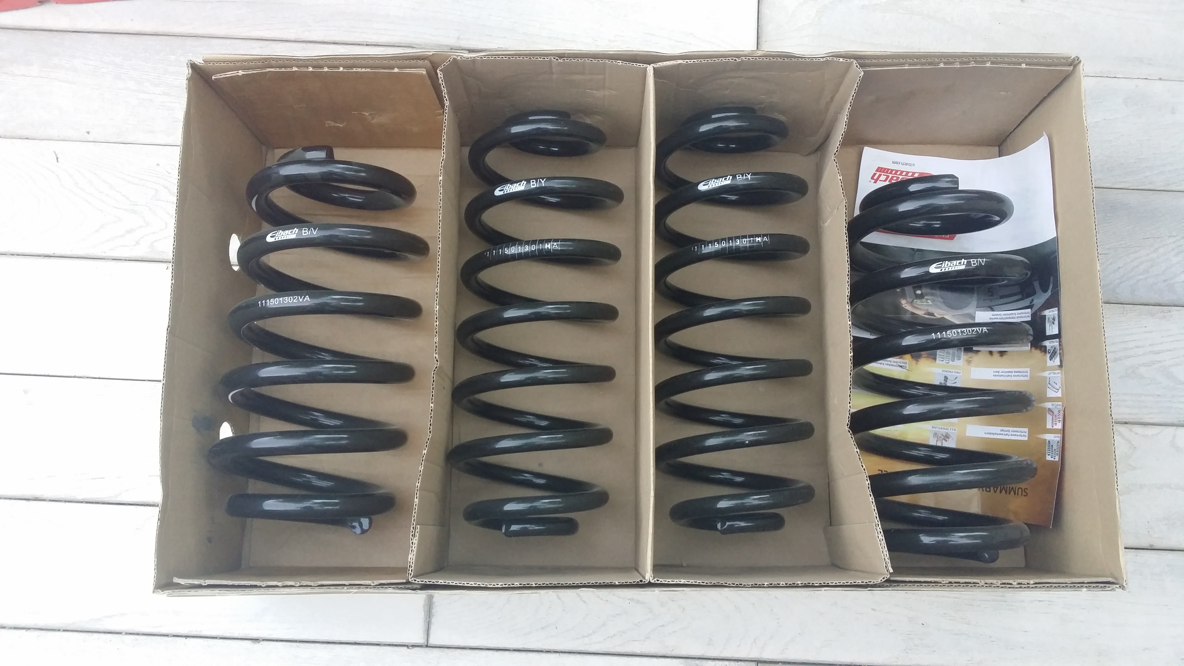

j'ai commander un jeu de suspension bilstein/eibach .....on va voir ce que ça va donner ! mes suspats ayant 120000 kms je pense que ça va faire drole !
je partagerais comme d'hab !

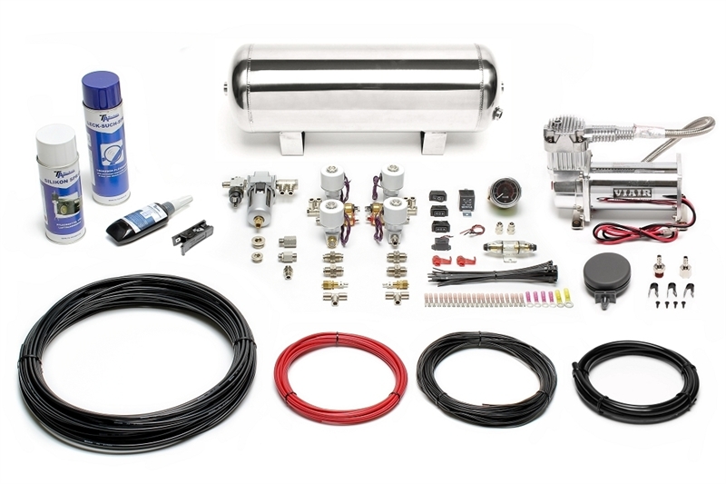

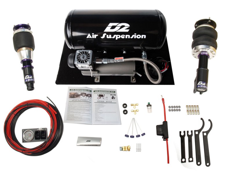

sur les Audi ils ont celui comme compresseur et en dessous on dirai le réservoir :reflexion: (si quelque a des photo.... :marcelpoire: ) a pioché
je cherche un kit qui ferai les 4 roues en même temps....... :nixweiss: .............. j'ai pas besson d'un système qui réagis sur les 4 roues indépendant comme ont voie souvent a la télé :ripeer:

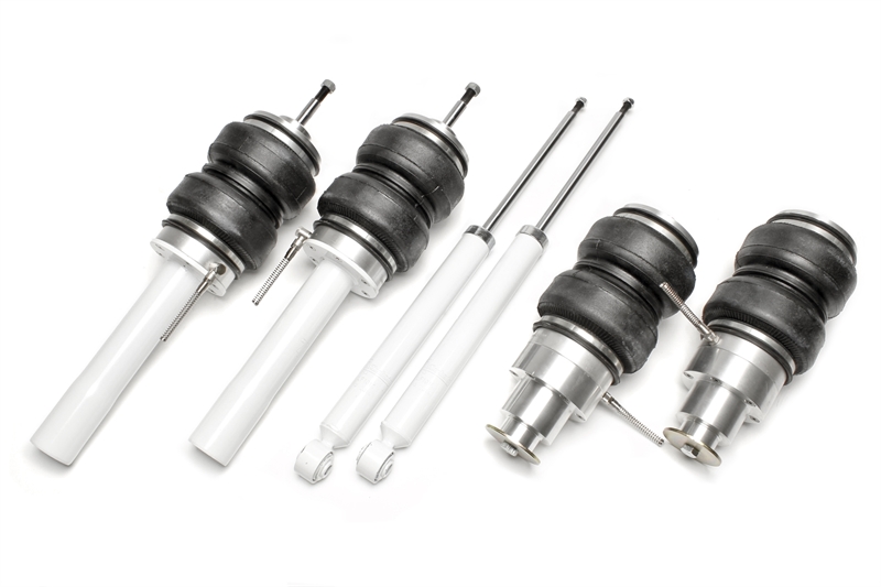

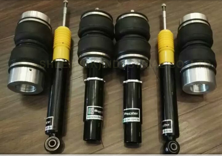

J’étais sur ceux ci ,que j'aurais gonfle un par un ,dans les premier temps ,
ça seras déjà plus confortable qu'avec des ressorts :marcelpoire:
Pour Q5 suspension a Air
Prix :
991,96 le complet

si je trouve comment faire pour que ça fonctionne avec un compresseur d'origine qui se trouve normalement a l'avant a coté du bloc moteur
je pourrai installe les amortisseurs a coussin d'aire comme ceux là

pas de changement d amortisseurs et de ressorts courts aujourd'hui :nanana: :nanana: :nanana: :nanana:
la raison : pour le demontage des ressorts ar il faut un ouitl special made in 0000 ! un serre ressort lambda ( on en a essayé 3 ! ) qui compresse le ressort par l'extérieur ne convient pas, pas assez place :mur: :mur: :mur: :mur:
il faut un compresse ressort special qui s'insère à l'interieur du ressort et non à l'extérieur ! le prix ???? 650 roros !
me voila à la recherche de ce foutu serre ressort autant vous dire que peu de garage, hors concession, l'on a disposition.........
heureusement que j'ai commencé par l'arriere ! j aurais pas l'air con rabaissé à l'avant avec le cul en l'air ! :MdrDevil:
Slt Gabriel
La je ne comprend pas pour les amortisseurs avant
En premier il faut enlever tout Le Bras dehors
Et après ont compresse le ressort
Et j'ai toujours fait ça par L' extérieure
