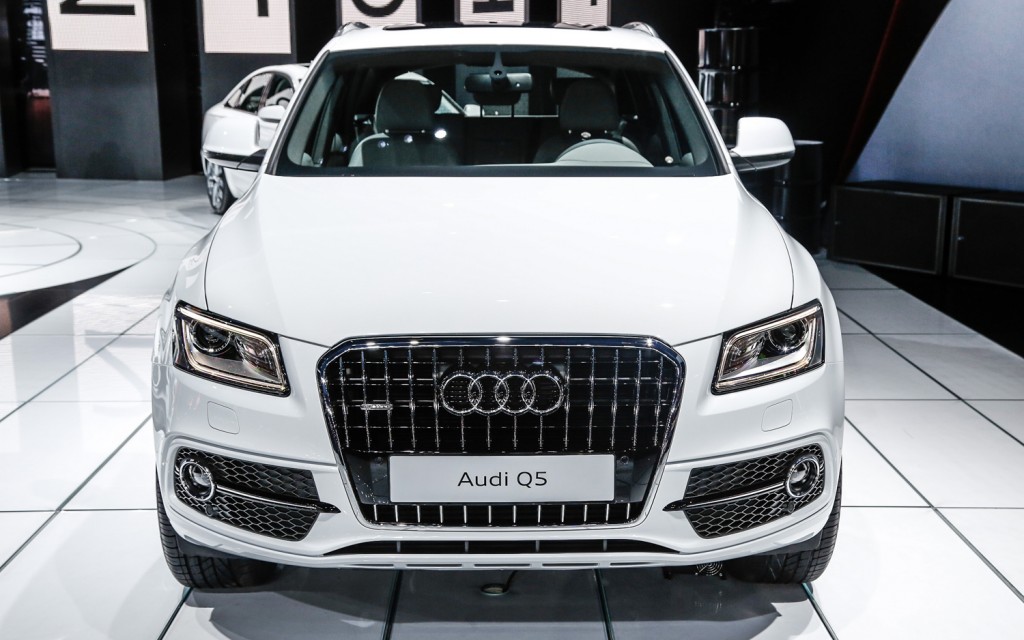

salut Mysfit

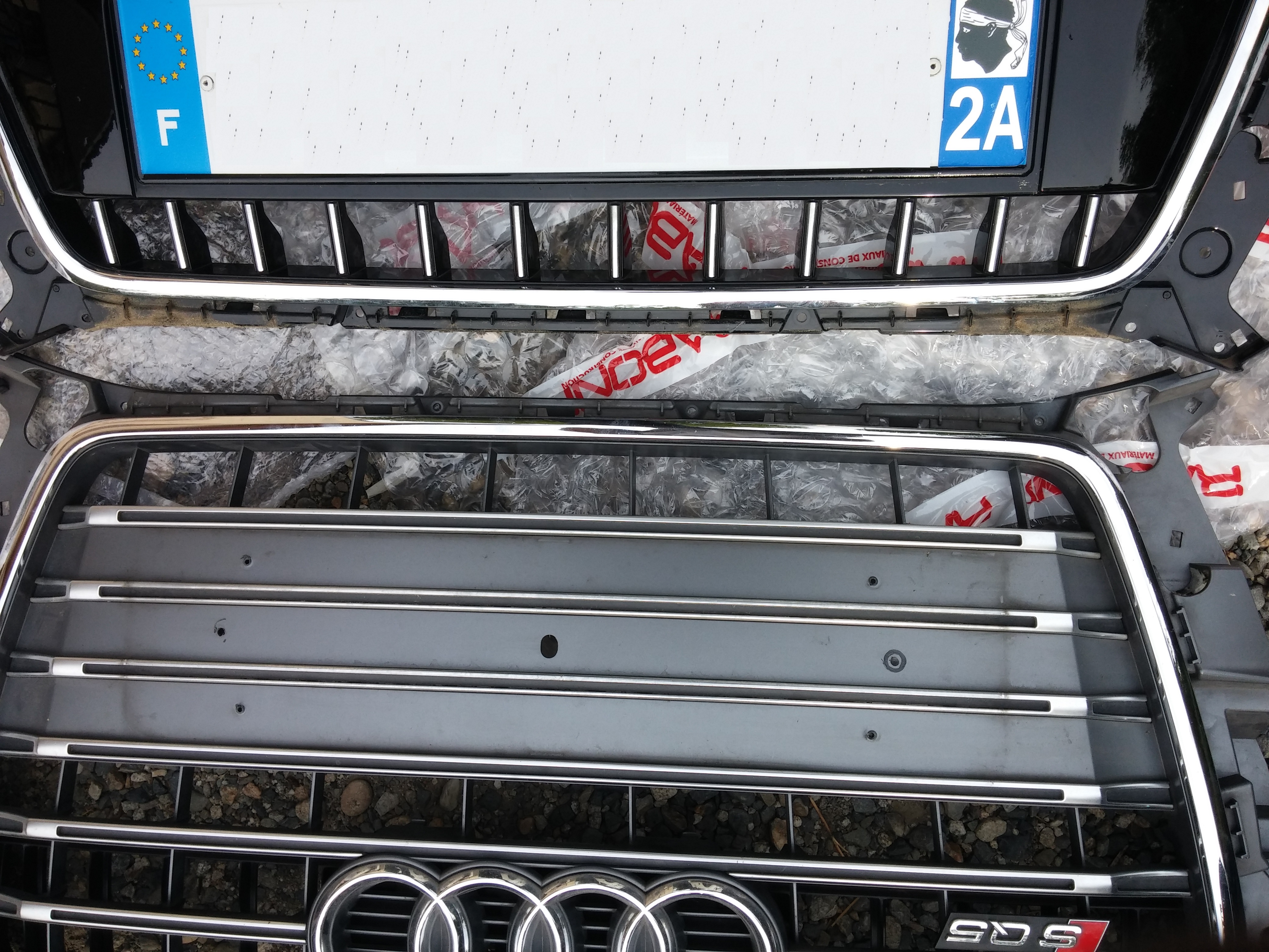

je pense que la calandre est identique pour les modèles facelift ( comme pour les modèles pré-facelift) seul le design change, vertical ou horizontal.
pour les pc je pense que c'est idem. pour avoir regarder de près entre un pc FL s/line et un pc sq5 seul les grilles de pc changent
ainsi que la position des capteurs de radar centraux :
s/line de part et d'autre de la plaque d'immat
SQ5 en dessous de la calandre
S/LINE
SQ5
je me suis mis à la recherche d'un pc s/line FL pour changer le mien car j'ai un soucis avec les capteurs centraux. ceux ci étant positionnés une quinzaine de cm plus bas, me détectent en permanence le sol comme obstacle. rien de gênant en soit hormis les bip bip.

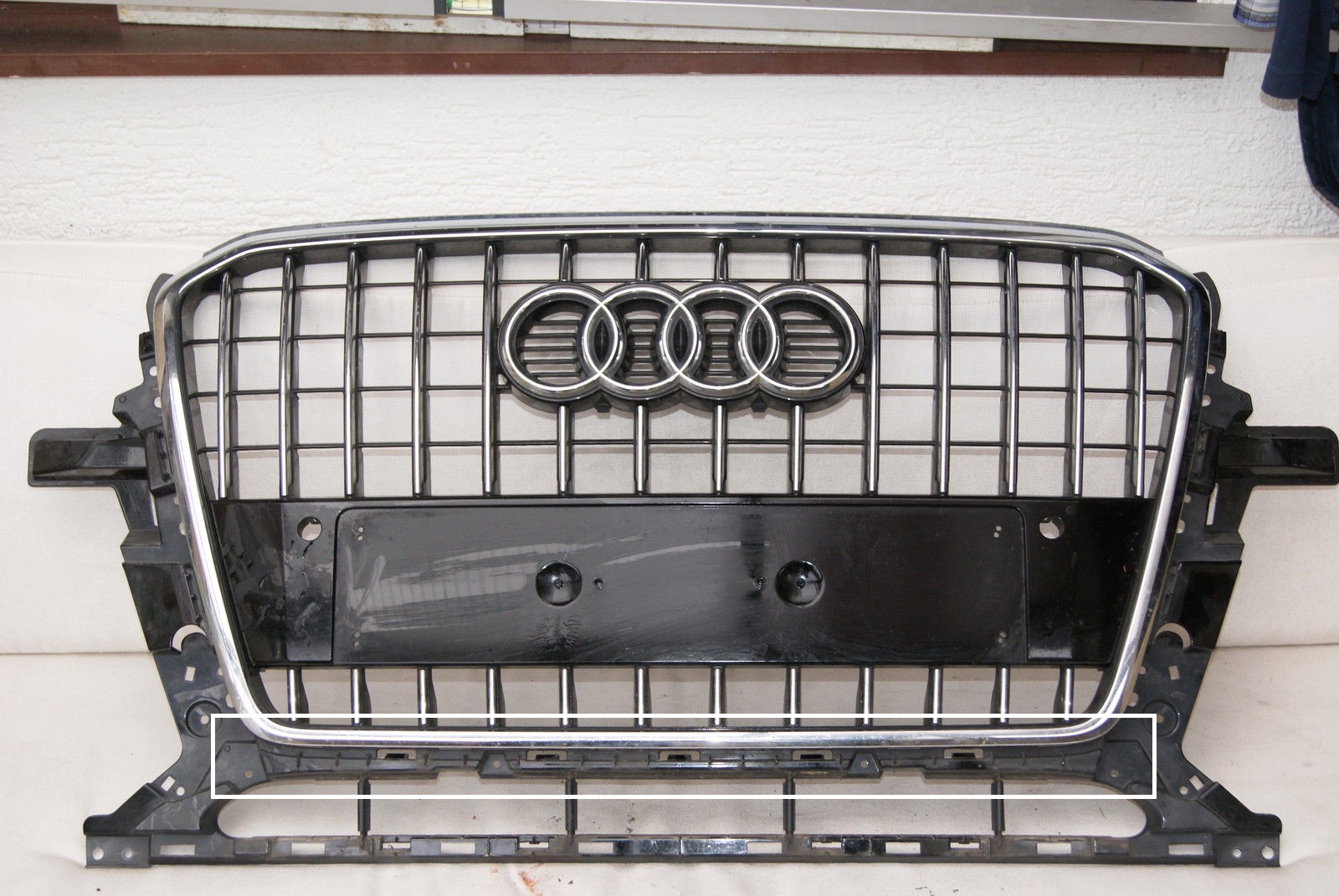

Pourtant les trous de fixations bas et les clips (je ne parle pas de la partie basse supplémentaires sur le S line) sont différents entre une S Line et SQ5 certes adaptable a la dremel mais légèrement décalées :nixweiss: et non plug & play comme peut l'être la valence à l'arrière
On voit bien sur les photos du S line 1 vis suivi d'1 clips puis 1vis puis 3 clips 1 vis ....
SQ5 1 vis 2 clips 1 vis 1 clips....
J'y ai pensé mais la SQ5 a un "châssis" horizontal et la S Line vertical .....J'ai cherché sur audizine audiworld pas trouvé quelqu'un qui a fait la modif..... :icon8: :icon8: :icon8:

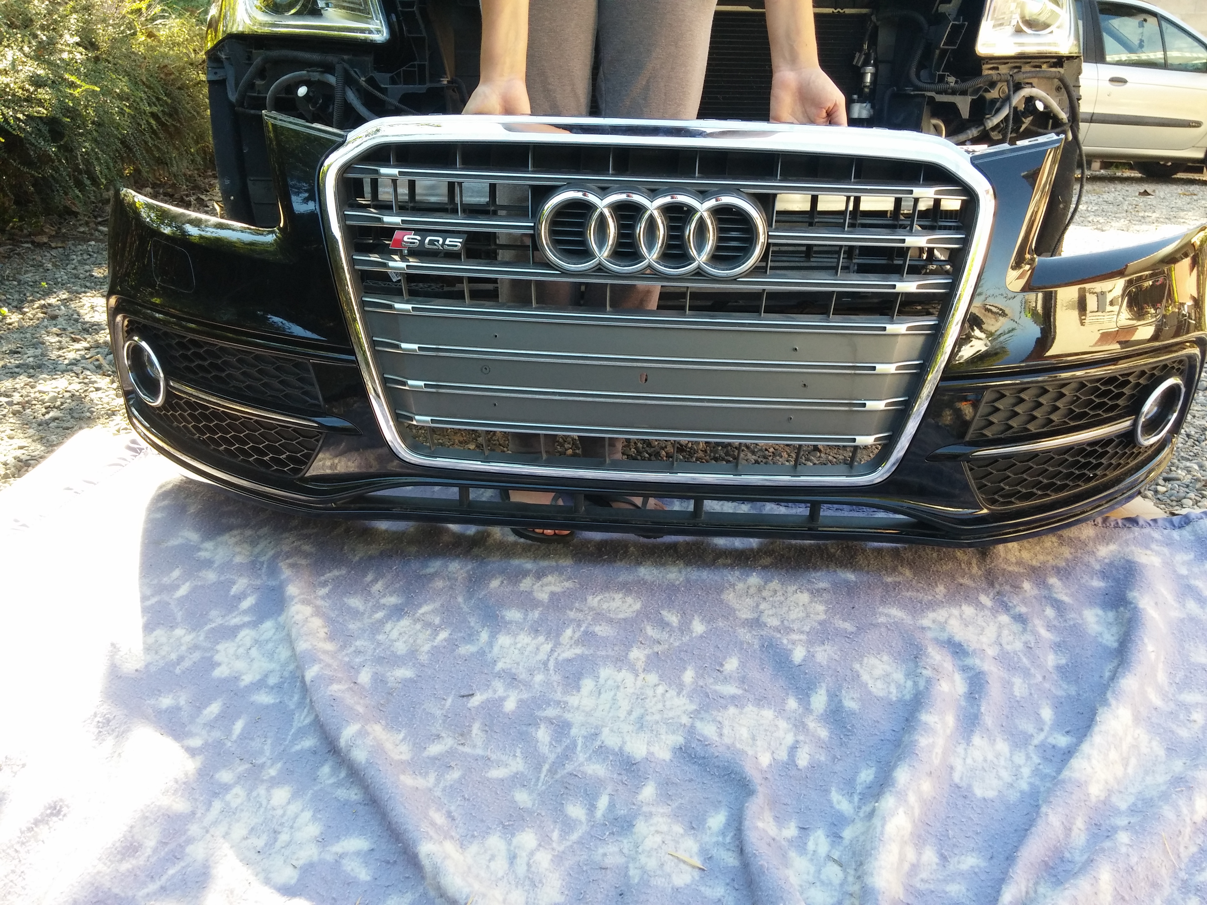

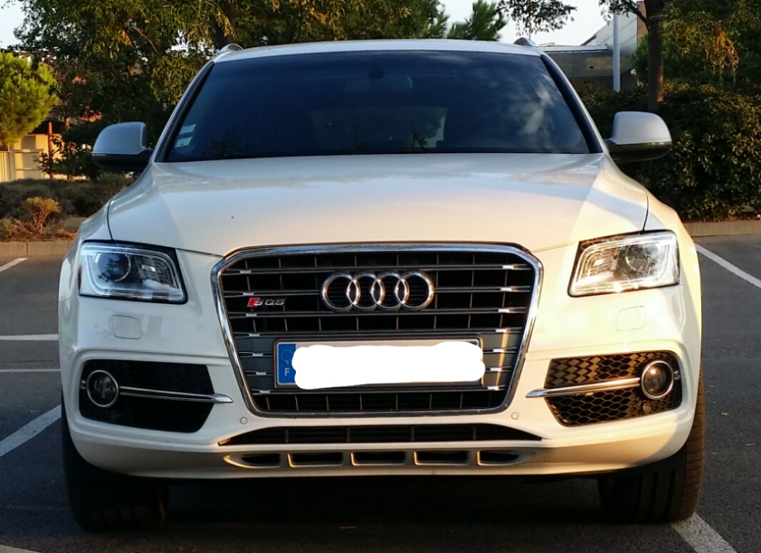

Finalement après quelques découpes chirurgicales (qui ne modifient en rien le maintien de la calandre) plus tard et pour le prix d'une calandre S Line je suis plutôt satisfait du résultat :icon_biggrin:
Avant:
Pendant:
Après:
Me reste encore les jantes à monter :icon_biggrin:

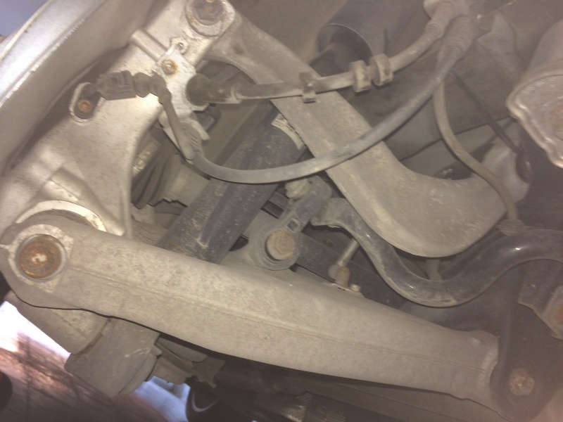

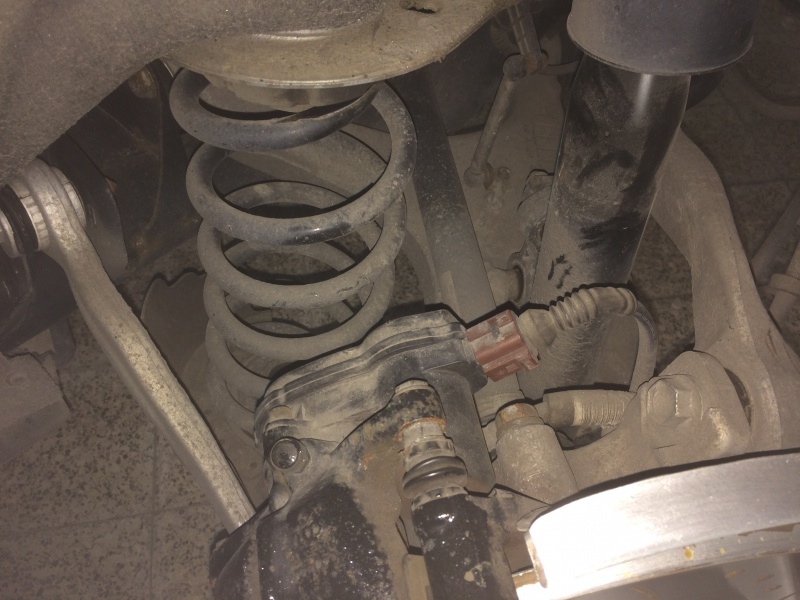

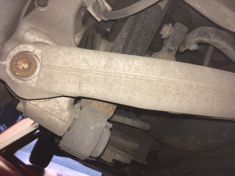

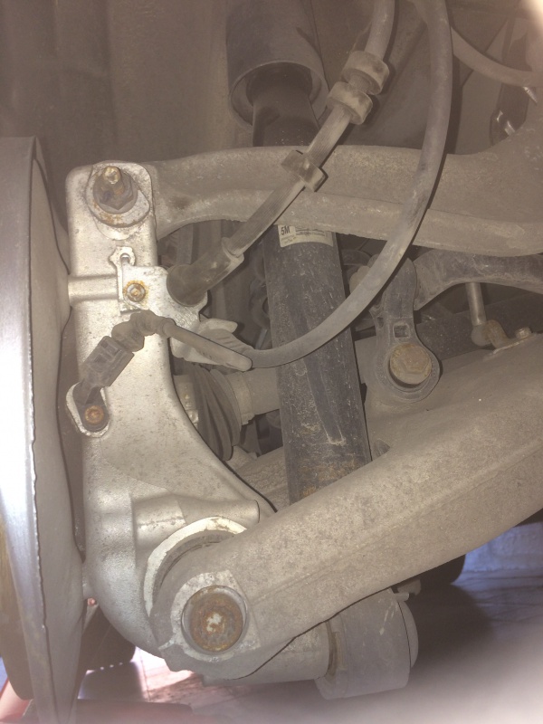

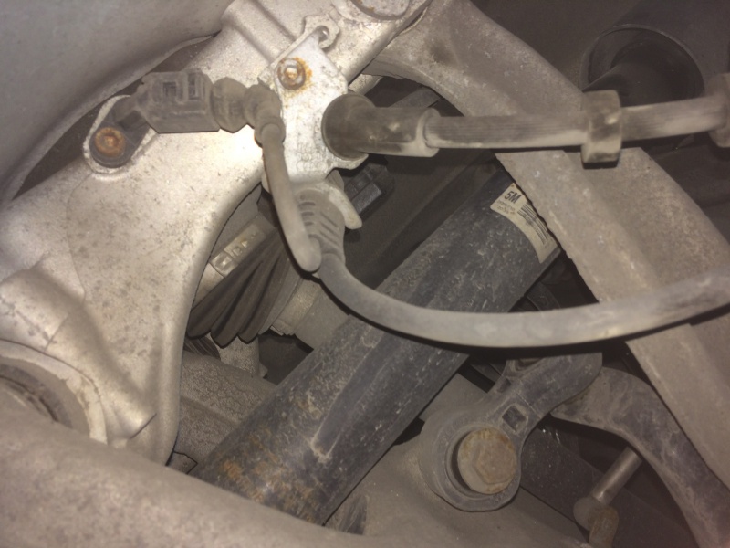

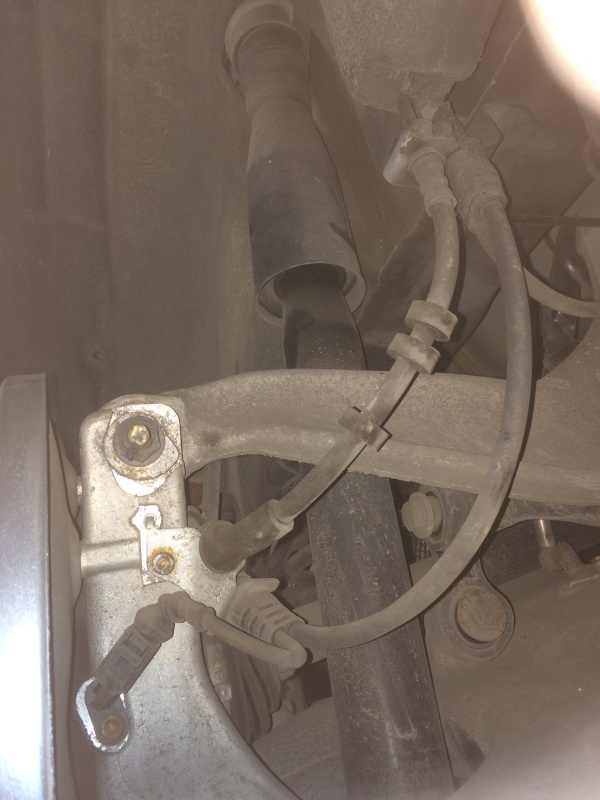

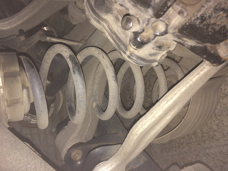

j'ai eu un peut de temps j'ai fait quelques photos du train arrière et effectivement il faut le matériel adéquate pour le démontage des ressorts
si non il faut descendre tout le train arrière et même le cardan faut le déboîté c'est tout un bloc relier avec tout qui forme un bloc presque entier.............dur dur :mur: :mur: :mur:
jamais vue ça sur mes autre auto """" c'est un 4X4 """"""""
j'ai bien regarder avec le compresseur de ressort sa va tout seul :roi: :roi:
394061InternaltypespringcompressorfromLa

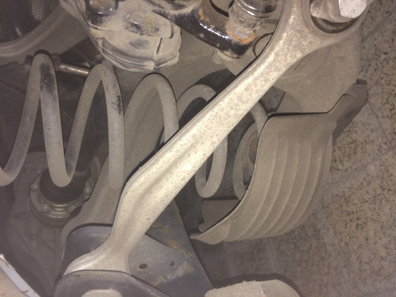

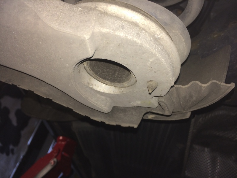

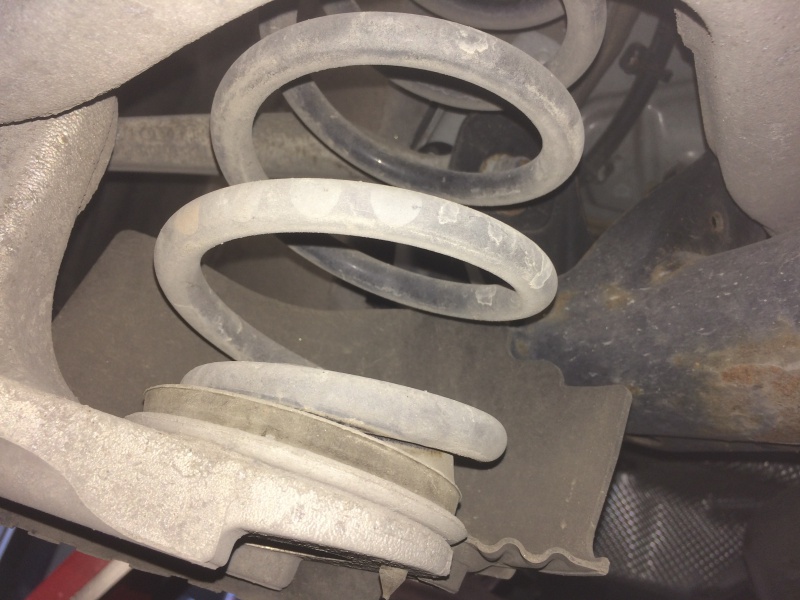

vue du ressort par en dessous ou l'on voie bien le trou pour passer l'appareil de compression
dixit mes mécanos (ils étaient 3 lol )
c'est possible sans.......mais il faut tomber les 3/4 du train arrière.....un boulot de dingue !

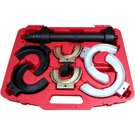

donc avant de désosser le cul du Q5 je vais cher ce put......de VAS6274 !!!
j'ai bon espoir !!!!
il y a une solution les découpé au chalumeau
et pour les nouveaux les compressé avec un kit avec des tiges réduite :mur: :mur: :mur: :mur:
J'hésitais moi mais vraiment le démontage du bouclier avant est très simple et puis comme j'avais trouvé une calandre SQ5 OEM non cassée non rayée au prix d'un S Line j'ai sauté sur l'occasion.
Le plus délicat est le déclipssage du bas de la calandre ou il faut être ferme et doux à la fois :vert: ....
Du coup je vais m'attaquer au bouclier arrière pour le montage d'un attelage je pense que çà ne doit pas être plus compliqué...

:reflexion: sa viens bon.......... :reflexion: ......... je cherche le diamètre du ressort arrière du 2.0l & 3.0l

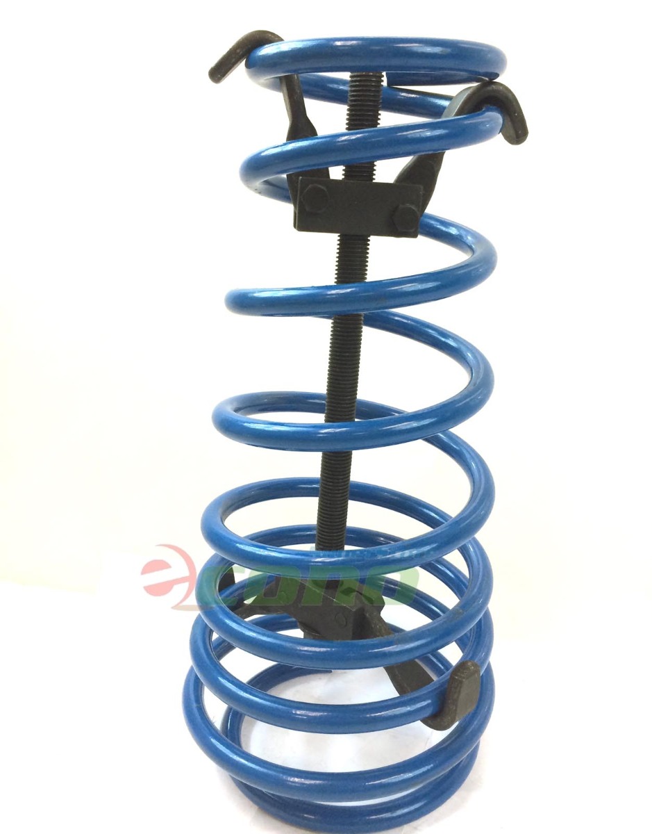

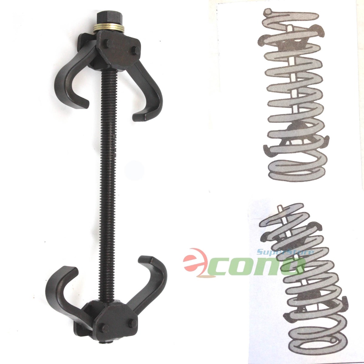

j'ai trouve l'outil pour le démontage a un prix en dessous de 100 € celui la fait du diamètre 80 & 135
  • 2 x ensembles de pinces à ressort
  • 1 x compresseur télescopique
  • Capacité max. du ressort: 1250 kg
  • Spécificité: diamètre 80 mm - 135 mm
  • Ouverture de la mâchoire: 115 - 300 mm

oui je les ai ,mais avec un crochet aux dessus et un dessous ( les standards et les plus connu )
c'est surtout le prix qui est intéressent ont va les utiliser très peut de fois :roi: :roi:
j'ai trouvé moins cher Manu !
http://www.ebay.fr/itm/Schraubenfedern-Federspanner-Federausbau-KFZ-Werkzeug-Montagespanner-185-380mm-/301898623400?tfrom=301684799844&tpos=bottom&ttype=price&talgo=undefined
j'ai commandé !
avec un peu de chance d'ici fin de semaine je l'ai !
et apres je te l'envoie ! :marcelpoire: :marcelpoire: :marcelpoire:
