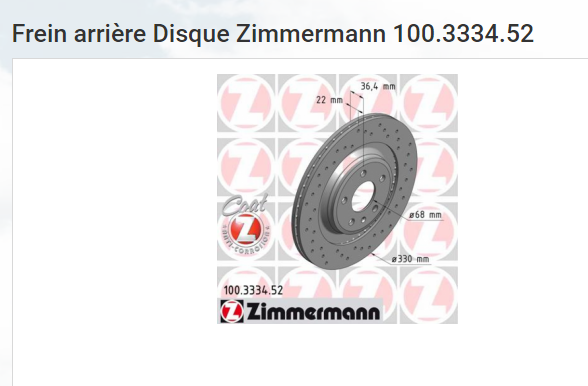

A l'arrière tu a combien en diamètre
Et tu a pris des ventilé et percé
Ventilé et percé Av et Ar
De mémoire 345 à l avant et 330 à l arrière

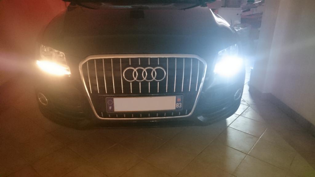

Voila les ampoules installées a droite sans la dépose du pare choc...
Bonjour
ce qui me semble tut a fait normal , pour changer les ampoules ,je n'ai jamais entendu qui fallait démonter les par choc :reflexion:
a la limite ,comme le dit Manu ,le filtre a air ,j'ai du le faire sur l'A4 de mon beau fils
maintenant pour changer les phares ,la c'est autre chose
Je m'en doute déjà de l'autre côté tu t'es mis en quatre
Sur le mien j'avais oublier de changer les lampes
Des clignotant par les dels dur dur pour les replacer
Sa va cartonnée sur le Q5
L'arrière il sont ventile à l'origine

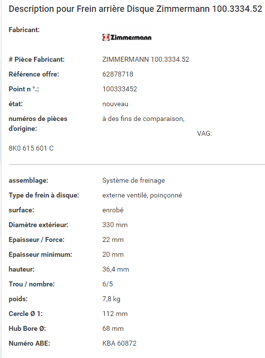

Ok. 330 X 22 :marcelpoire: :marcelpoire:
Si je veux mettre ceux là je suis obligé
De tout changer
Je reste en 300 X 12 et je les ferais percé :roi: :roi:

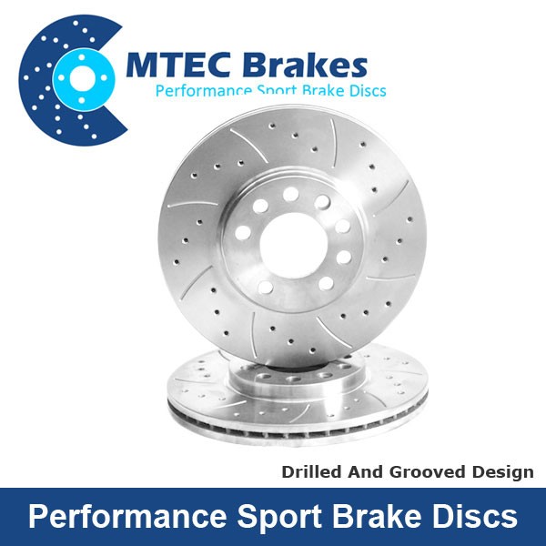

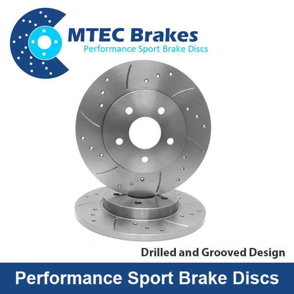

:secret: voila j'ai trouvé un site pour les disques de frein en 300 X 12 avec pas mal de choix :MdrDevil:
http://www.mtecbrakes.com/brake-discs/audi/q5-08-12/q5-2-0-tdi-quattro-170bhp-caha-engine-10-08-10-12/rear-brake-discs/mtec1519.html
là ça sera mortel POUR ARRIÈRE
POUR L'AVANT en 320 X 30

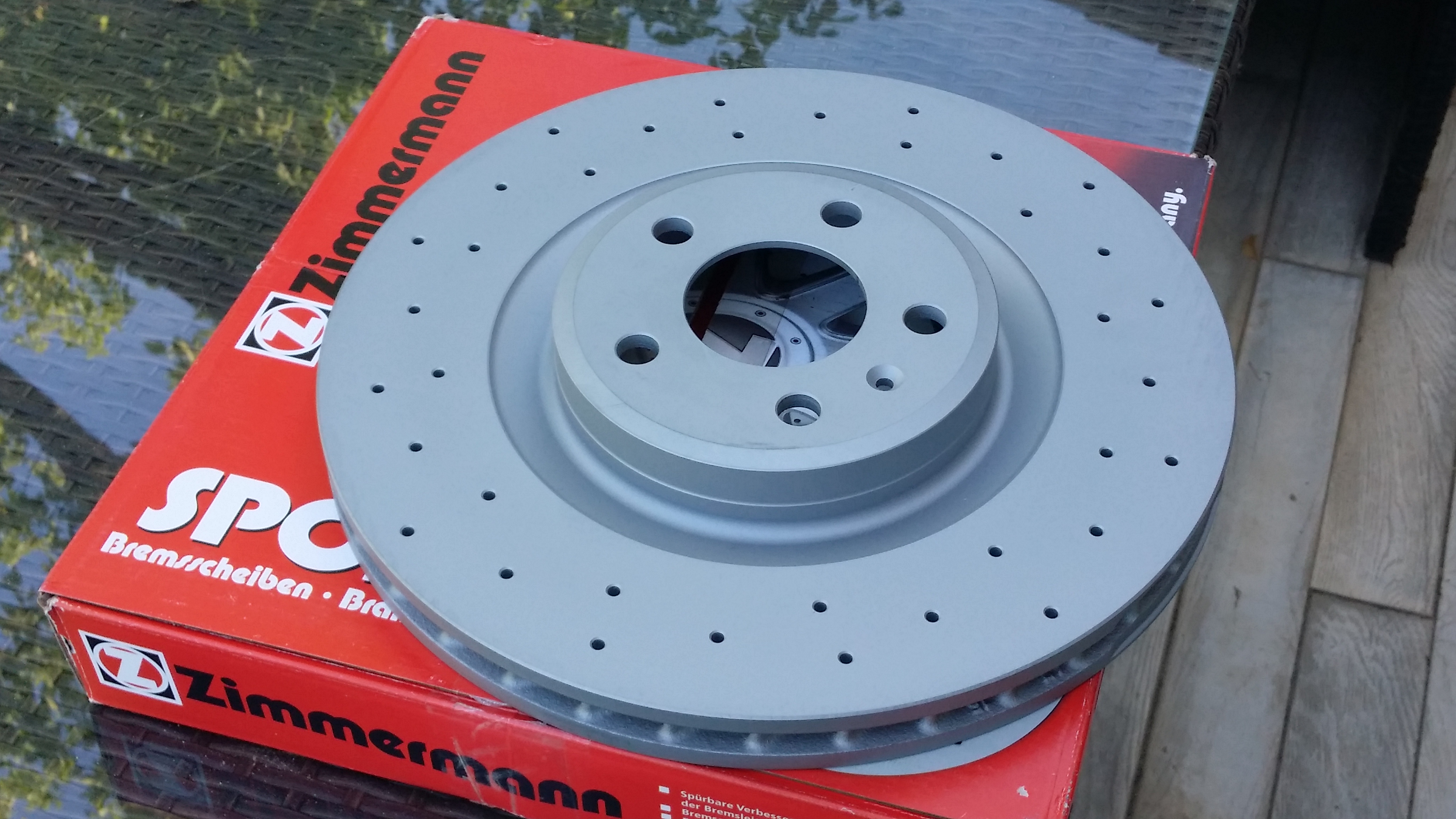

Slt Gabriel
mes moi une photo des disques un de AV AR l'un a coté de l'autre :marcelpoire: :marcelpoire:
chef :MdrDevil: sa te fera un peut de musculation ......................lol ............................ :marcelpoire: :marcelpoire:
c'est clair c'est du lourd
c'est pour cela qu'il déconseille de mettre plus grand que ceux d'origine
on dirait qu'il sont du même diamètre
