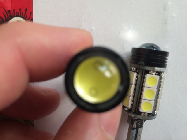

deuxièmes lots de leds reçu
toujours le même problemme erreur OSD
Voici les première reçu
a non ..........................les deuxièmes j'ai rien payé...........mail envoyé ........... j'attend leur réponse................ :nixweiss: :nixweiss:

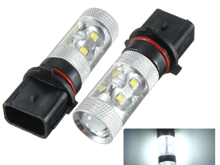

Je viens de recevoir ces ampoules qui doit remplacer les feux de position et feux de jour.
Mais je galère pour retirer les phares sans démonter le pare choc avant... Est ce normal?

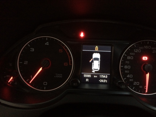

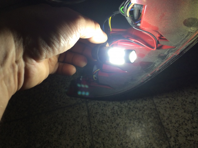

la solution pour les leds de marche arrière pour supprimer l'erreur OSD et de mettre une résistance de 3W
http://www.ledperf.co.uk/anti-3w-resistor-error-messages-obc-p-916.html
:bravo: Manu ,tu a été plus rapide que moi :bowdown:
et oui lol.............. :marcelpoire: :marcelpoire:
chez ledperf ou j'avais acheter toute mes leds sans aucun problème d'erreur OSD il vende a 39.90€ en normal ou 53.90€ pleine intensité ,leds sans erreur OSD
j'ai voulu faire un essai avec les :jap: et voila le résultat
http://www.ledperf.co.uk/pack-leds-white-6000k-backup-lights-for-audi-q5-p-7067.html
Slt Thierry
J'ai écrit ce qui était écrit chez eu
Résistance 3W Anti message d'erreur ODB
Oui j'avais bien compris Manu, dans ce cas on parle de résistance de puissance (pour du 5W c'est du 22 KOhms et 5W en sortie axiale).
Par contre si je comprends bien il faut la mettre en "court-circuit" sur les 2 bornes de l'ampoule LED pour augmenter artificiellement sa consommation.
