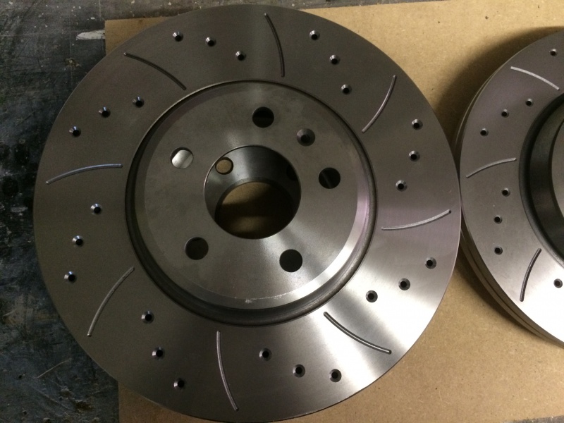

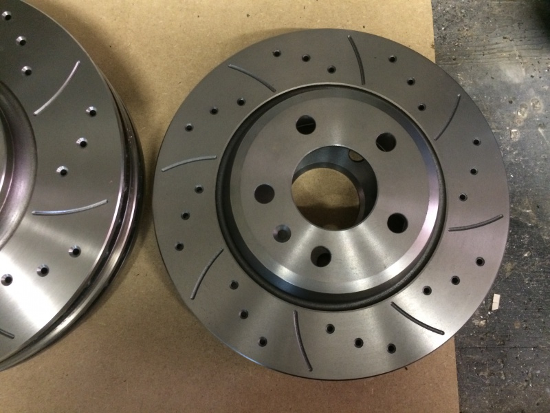

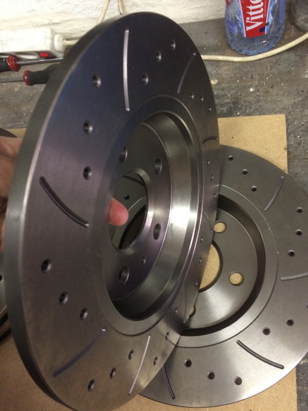

330 à l arrière et 345 à l avant
en 2.0......................300 a AR et 320 a l' av ...................
ça C sur les vieux tourne disques !!!! :MdrDevil:
ça va abîmer l'aiguille :secret:

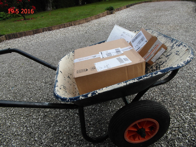

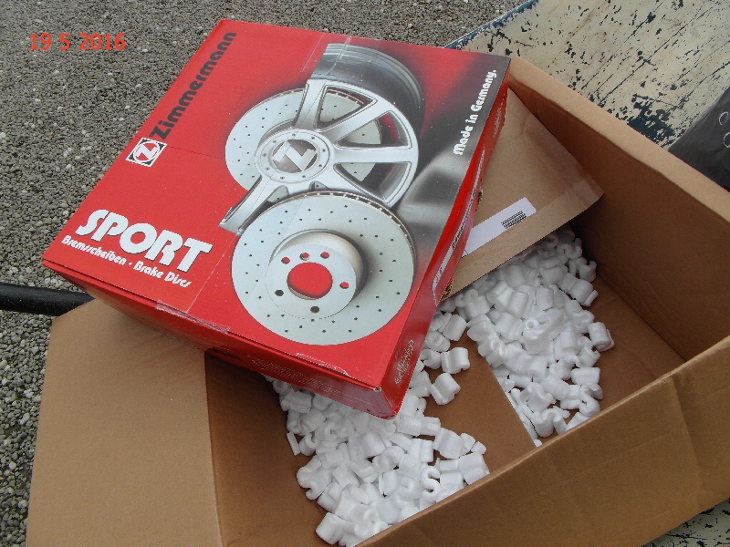

408186dsSAM5086.jpgALLEZ vous avez une devinette !!!!! Y a quoi dedans,,,,,??????????
Dans la brouette, 2 cartons ;)
Slt
Une troisième roue pour t'a brouette lol

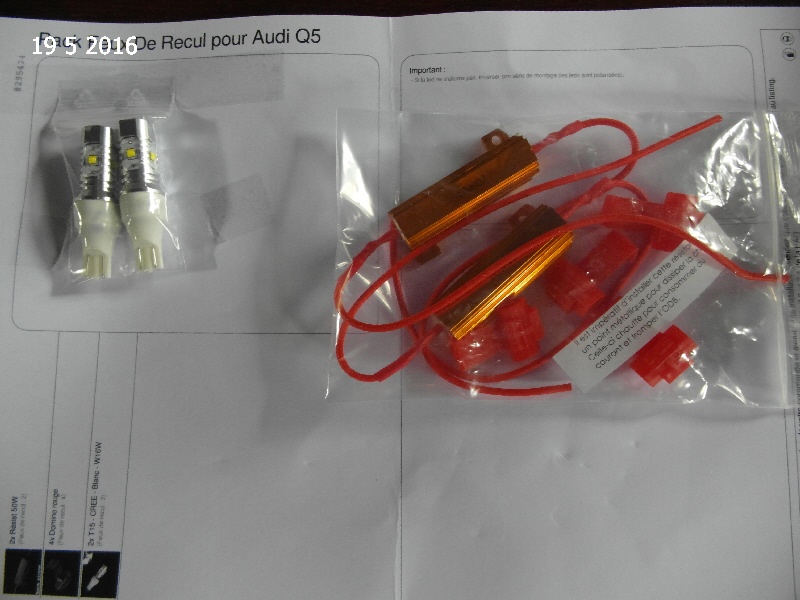

Dans la brouette il y avait entre autres une enveloppe de Ledperf contenant ceci
Je vous dirai demain si c'est leds éclairent la nuit

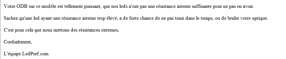

C'es le Pack full intensité de chez ledperf et je suis pas content puisse- qu'il n'avaient pas précisé qu'il fallait des résistances.......Voici leurs réponse
50 watts et 6 ohms les résistances (24 watts de consommés donc).

résistances de 3W reçu
avec ceux là il y le défaut ODB
Avec ceux la ça fonctionne comme elles ont plus de led elles consomme plus donc plus de défaut ODB

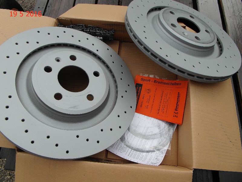

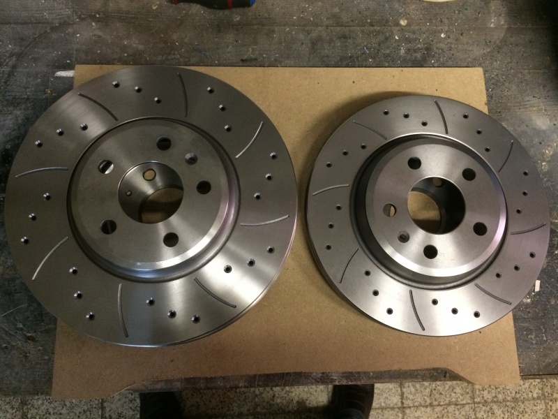

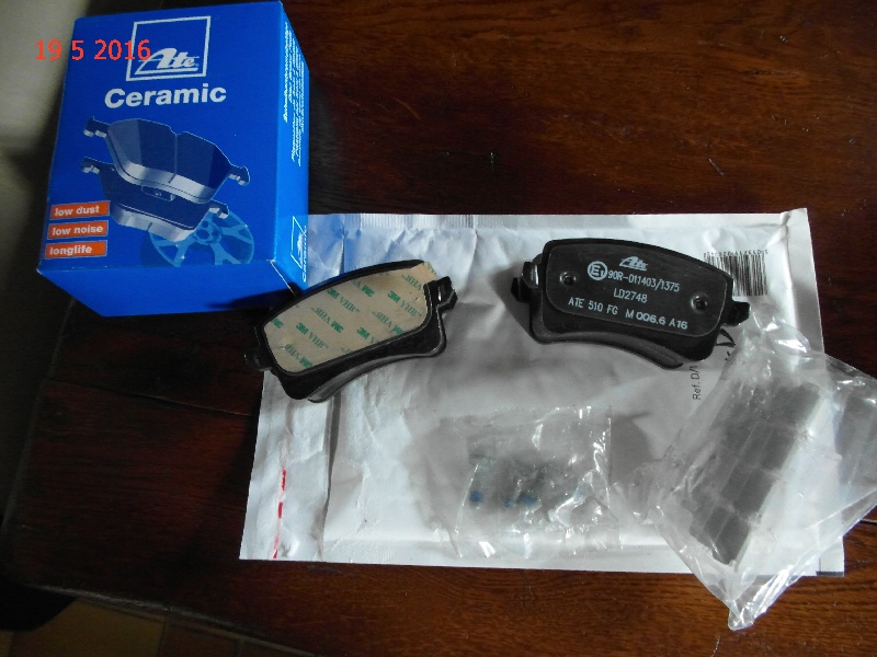

voici le contenu de la brouette(Tout pour l'arriere)
MERCI à Bandito des grand chemins pour ses renseignements.......Bandit C bon pour les plaquettes AV!!!!!!On a le même matériel pour les frein :race: :race: :icon_eek: :icon_biggrin: :icon_biggrin:

pour les plaquettes avant comme je te l'ai dis la ref sur oscaro correspondait à une audi A5 !
mieux vaut vérifier deux fois qu'une !
pour la peinture des étriers, mon choix est arrété ! ce sera du gris stratos de foliatech !

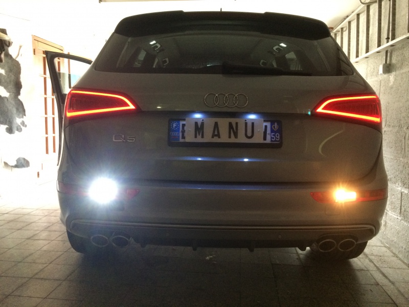

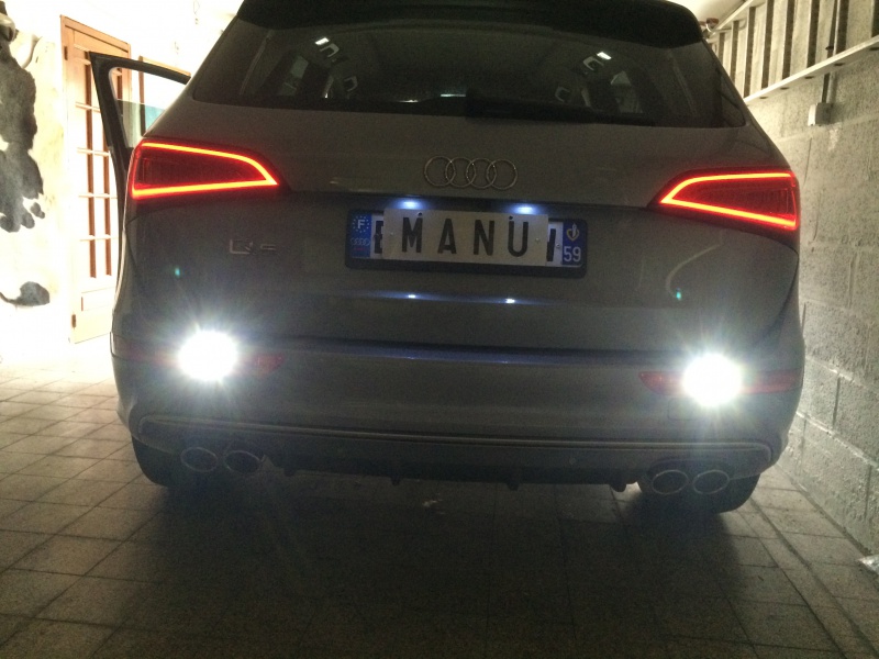

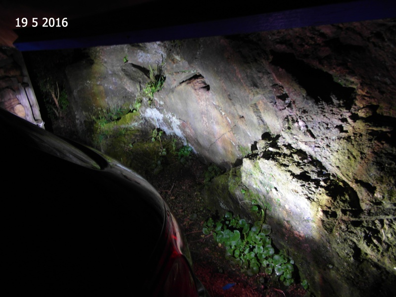

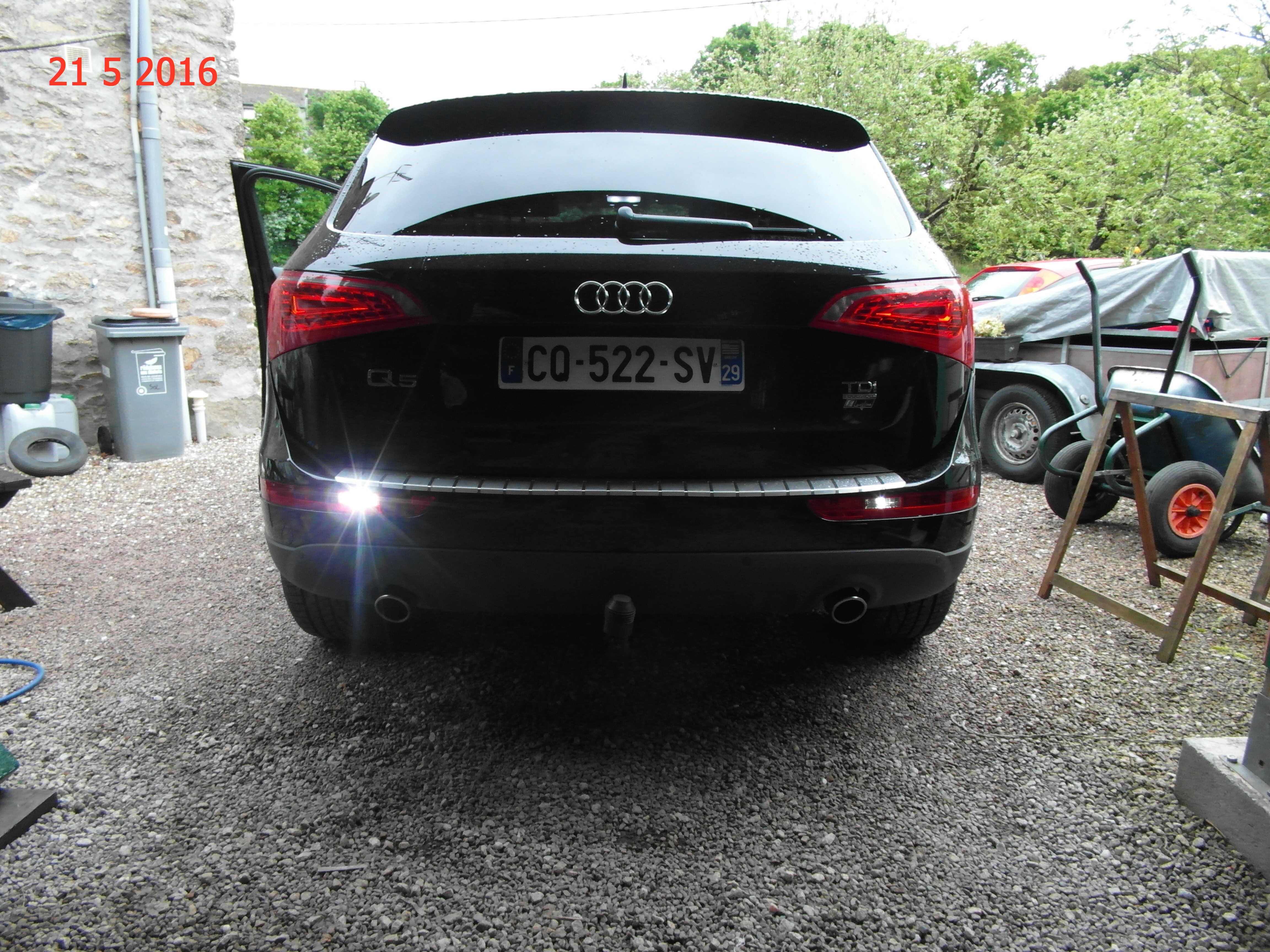

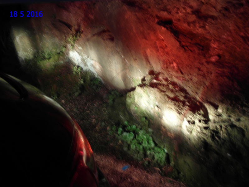

Voila le résultat apres le changement des ampoules par des full leds (Feux de recul)
Avant
APRES les Leds
C'est quand meme mieux sans être terrible mais le Q5 n'est pas aidé avec ses petits feux
Slt
On dirai presque le même éclairage sauf qu'il est blanc
Fait nous une photo vue de face comme les miennes
Salut manu tu veux dire une photo vu du cul !!!!! il faut que la nuit vienne je n'est pas de garage pour faire le noir!!!!!!

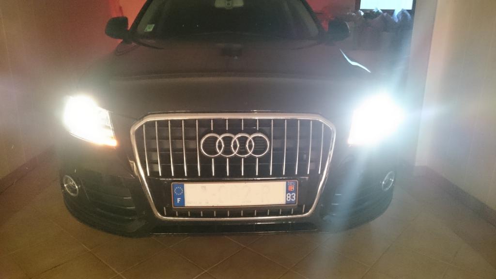

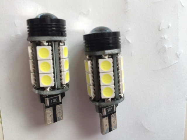

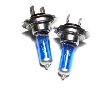

Changement des H7 reçu ce midi.... a gauche l'ancienne, a droite la nouvelle beaucoup plus blanche et ayant une nette amélioration du visuel.Il y a plus qu'a faire l'autre coté.

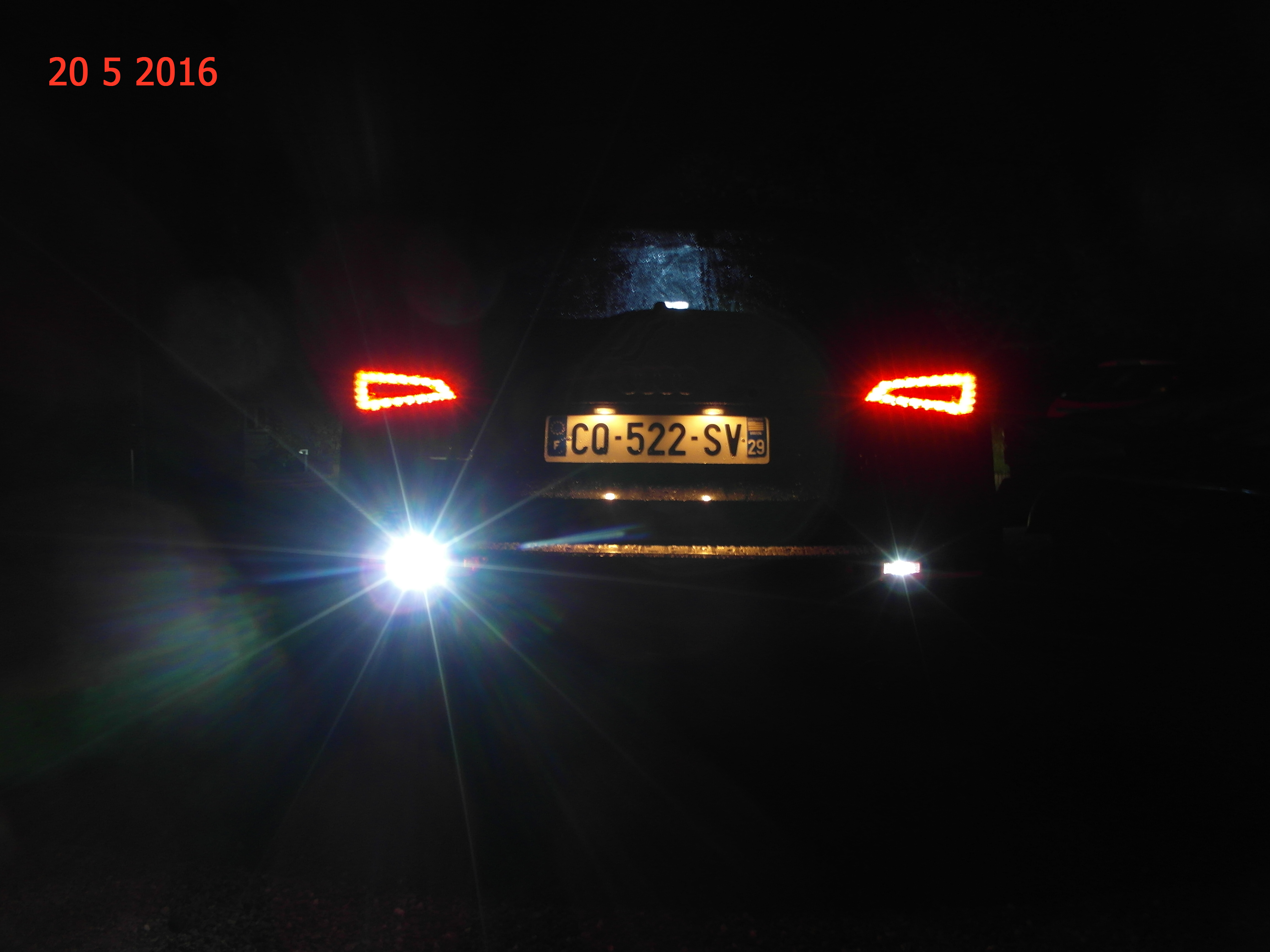

Voici la nuit est la et du coup je m'aperçois qu'une des led na pas la meme puissance ????????
Slt
t'as un petit problème
vérifie si elle est bien placer et inverse les
sinon
t'envoie une photo chez ledperf et il vont t'envoyé une autre
t'as pas changer l’éclairage de plaque par des leds :reflexion:
Salut Manu j'ai dèja envoyé la photo à Ledperf on va voir ce qu'il raconte!!!!!j'ai la flemme de me baisser pour redémonter---------Pourtant je sais que je devrais le faire un jour!!!!!!
Et oui je vois maintenant la plaque est fade !!! :kimouss: :langue: :kimouss: :kimouss: :kimouss: :kimouss:
et il pleut sur la pointe du Finistère!!!
Edit 20h00
Led inversé même éclairage (Nul)

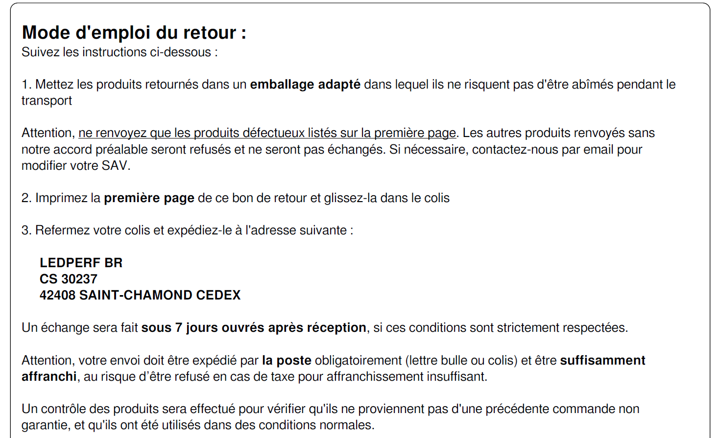

Voila ce que Ledperf me propose changement de la led au moins une semaine parcequ'ils veulent récupérer la défectueuse pour la controler eux même...Je dis ils auraient du le faire avant de me les poster.Tout cela malgré la photo que je leurs est emmenée!!!! alors je leur est fait confiance mais eux ça n'a pas l'air réciproque...Résultat pour une LED vaut autant les acheter en chine....En plus j'ai enlevé mon ampoule fait un essai de feux de recul pas de défaut ODB donc leur résistance toute seule annule la sécurité controle ampoule grillée...Elle va revenir très chère cette putain de LED

,pas très sérieux Ledperf :reflexion: :mur:
C'est pas faute de le dire, ils sont 3x plus chers que les niakoués pour ne rien apporter de plus ....

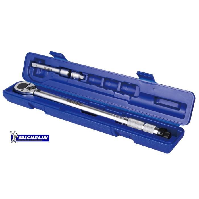

j'ai commander une clé dynamométrique pour faire du bon travail :moto:
Bonjour MANU
Très bonne achat :marcelpoire: , j'en avais acheter une , surtout , pour le démontage et remontage des jantes
car toujours trop serrer ou pas assez :reflexion:
et comme cela je ne péterais plus les boulons :secret: :secret: :marcelpoire: :marcelpoire:

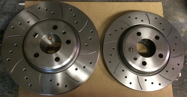

Dommage que ça soit les pièces les moins en vue mais en effet ils sont superbes.
J'ai envie d'en pendre un sous chaque rétro :roi:
