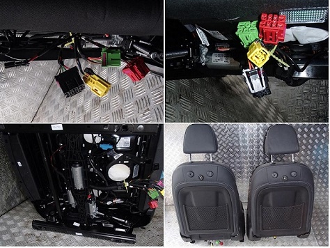

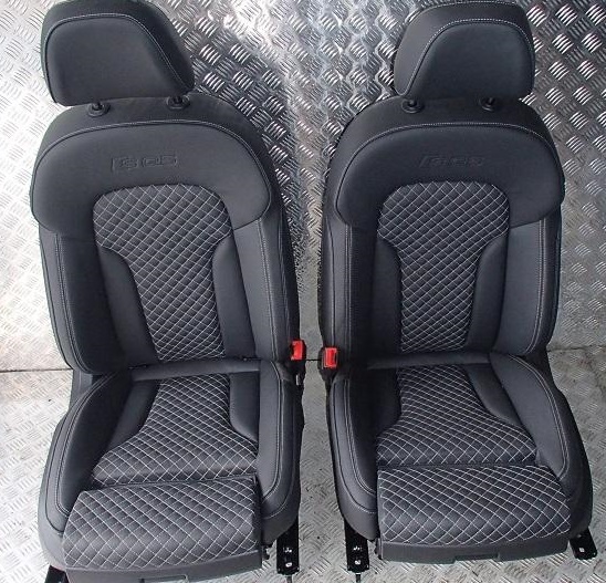

Mais nouveaux sièges Neuf SQ5 exclusive Sport / Full cuir et Full électrique sont commander et en livraison
ça changeras vraiment , car je n'avais pas pris a l'achat , les sièges Sport et pas full électrique ,mais uniquement chauffant et lombaire ( pas mal déjà :secret: )
avis aux amateur en MP :bien: , pour le moment il reste plus que 1 set de disponible ,le complet pour 1250 euros ( plus livraison )

Bonjour Johnny
il va y avoir du boulot pour cette modif ...........................en câblage Electrique
même pas peur LOL ................... :petard: :kimouss:
Bonjour Manu
ET non :marcelpoire: toute les fiches sont prévu sous le siège en dessous d'un cache plastique ,il y a juste a changer une fiche jaune de l'airbag qui n'ai pas la même
mais qui a 3 fils de la même couleur ,Laurent avait récupérer l'ancienne pour mètre sur le nouveaux fauteuil , donc ça va être les 2 doigts dans le NEZ :secret:
j'ai toujours dit ces sièges sont magnifiques !!!
à ce prix là c'est cadeau !!! 1250 c'est à peine le prix de l'option sièges électriques avec mémoire...

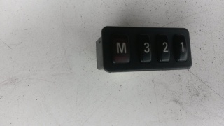

et si je veut le mètre par après c'est juste comme tu le dis ,un calculateur et il existe des boutons a mètre ailleurs que dans la porte ,j'ai déjà fait des recherches :secret:
et tu le sais très bien que pour moi ,c'est les deux doigt dans le nez :secret: :bien: :kimouss:
on trouve plusieurs sorte de bouton que l'on peut adapter genre :
Bonjour fzztichta
je ne saurais te le dire que quant je les recevrais la semaine prochaine
,mais il sont en configuration pour les RS et / SQ5 / :marcelpoire:
c'est l'option Sellerie cuir Nappa fin avec surpiqûre
et pour ton Q3 :secret:

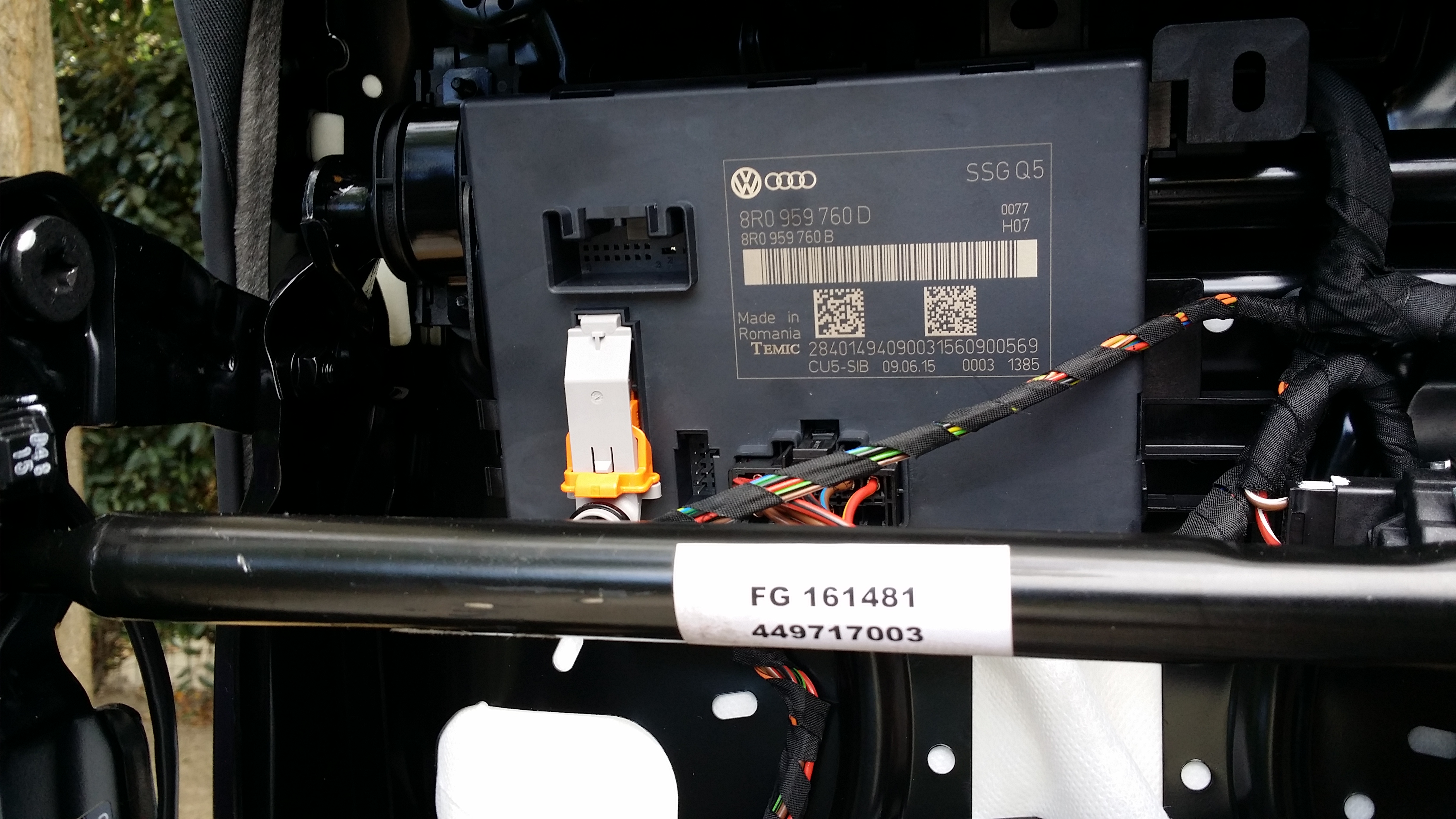

pour la mémoire des sièges c'est le même module confort que celui des moteurs du coffre que j'ai toujours pas réussi a changer et a reprogrammer :nixweiss: :nixweiss:
Vous êtes méchants, je suis constructif et vous ... destructifs :roi:
Je ne pense pas que tu puisses brancher le comodo avec 1 et 2 comme ça car il est forcément relié à un calculateur qui va stocker la position des divers moteurs.

Alors pour info les sieges sont effectivement à mémoire. Je n ai pas les boutons dans la portière et pourtant tout à fonctionner du premier coup !
Bonsoir tout le monde !
Ravi pour toi Johnny de ta nouvelle acquisition! Tu vas voir ils sont juste super magnifique!
Et ravi d avoir pu t aider avec mes maigres connaissances! Vraiment ravi ! Juste retour des choses. ...tu aides tellement de monde ici !
Que veux tu dire par tout a fonctionné ?
Si tu n'as pas les boutons 1 et 2, à quoi servent les mémoires, sachant qu'elles ne sont pas accessibles ?
Salut Thierry
D après ce que j'ai compris (je suis pas un expert je le rappelle ! ) sans le module de mémoire le câblage électrique des sièges part direct dans la trappe sous le siège conducteur. ...
Avec le module, tout les câblages sont reliés à ce module mémoire et de là ils repartent dans la trappe.
A quoi, à qui, comment est relie et fonctionne ce module ? Je n en sais rien...
je dis que ça à fonctionné direct sans modifs malgré ce module , contrairement à d'autres qui ont un peu plus galèré !

comme je te les dis en MP , j'ai pris l'option siège chauffant + lombaire et j'ai toute les fiches dans le plancher sous le siège
Donc comme le calculateur est déjà présent sous le siège , /un harnais / un bouton et un coup de VAG-COM devrais faire l'affaire ( a vérifier bien sur :marcelpoire: )
Maintenant ,comme je les déjà dis ,j'en ai pas l'utilité , mais bon ,comme il n'y a que les imbéciles qui ne change pas d'idée , si j'ai déjà les 3/4 :reflexion: c'est toujours une option de plus
surtout si on a déjà le calculateur pour la mémo ,c'est ce qui coûte le plus chère ,

Que les moteurs des sièges marchent ne m'étonne pas, car ça n'est que de l'électricité.
Mais adapter la mémorisation sur un Q5 ne l'ayant pas d'origine me semble complexe.

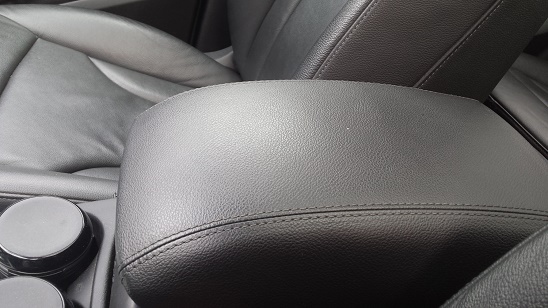

Pour Info , toujours bon a savoir :marcelpoire: (en cas de remplacement ou accident accro )

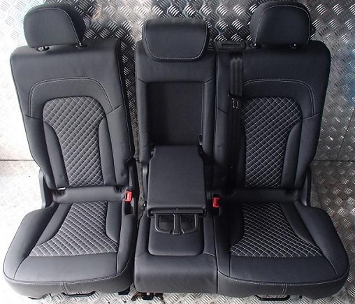

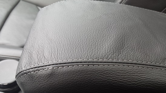

je viens de recevoir ma housse accoudoir en cuir surpiquer argent ,pour être dans le ton des sièges que j'attend
conclusion : superbe bonne qualité et 100% cuir ( comme d'origine)
http://www.ebay.de/itm/GREY-STITCHING-FITS-AUDI-Q5-2008-2013-LEATHER-ARMREST-SKIN-COVER-ONLY-/350982437433?hash=item51b82efa39:g:gzwAAOxy63FS4Pwu
http://www.ebay.de/itm/FITS-AUDI-Q7-Q5-AUTO-AUTOMATIC-LEATHER-GAITER-PURPLE-ST-/351003352429?hash=item51b96e1d6d:m:mYVNNddzEETvagQJgCDZ8ZA
http://www.ebay.de/itm/GREY-STITCH-2X-REAR-DOOR-HANDLE-ARMREST-SKIN-COVERS-FITS-AUDI-Q5-2008-2014-/231478579845?hash=item35e532d285:g:XQ4AAOSwNSxU3J4E
ORIGINAL surpiqué noir
housse commander surpiquer argent ( a tendre et a coller pour un résultat 100% original )
démontage accoudoir
