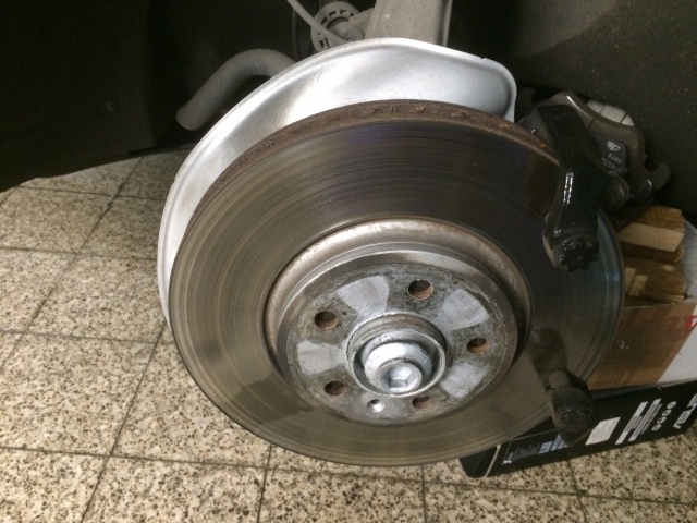

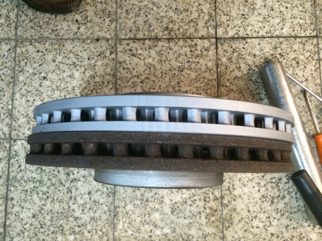

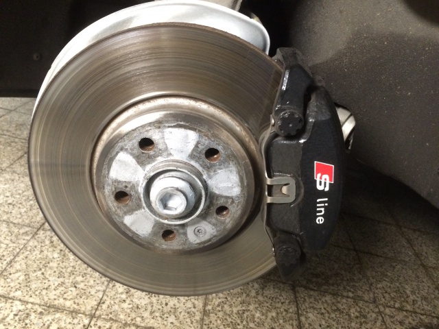

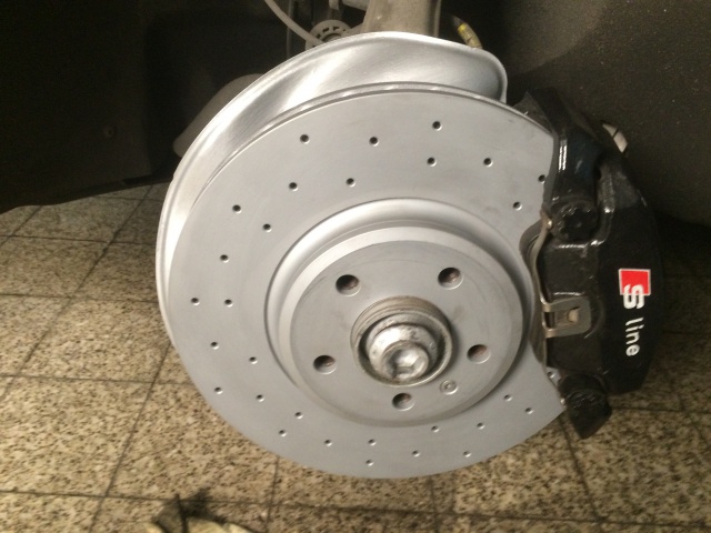

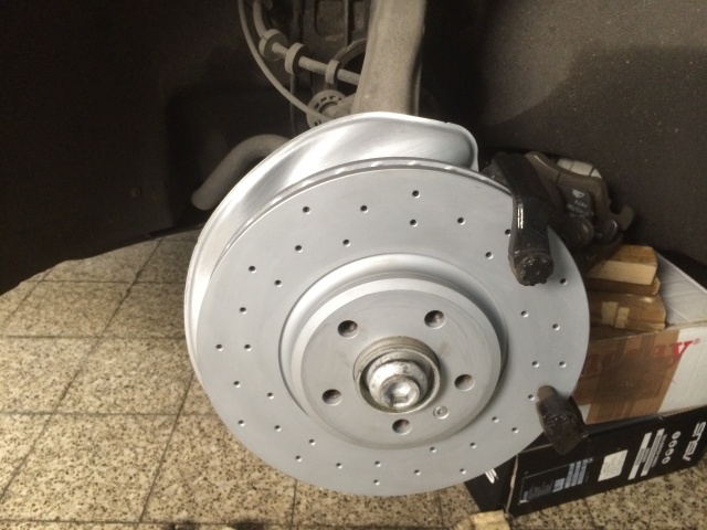

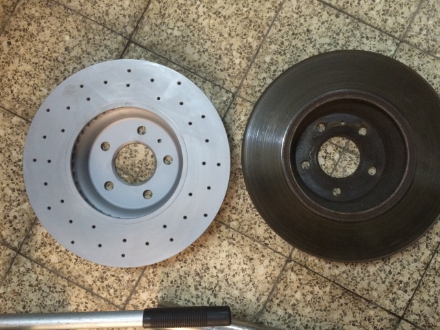

montage des disques ventile et percé 2 H 00
démontage de l' étrier clé de 13
démontage du support d' étrier clé de 21
dur dur ceux la
les deux disque
peinture de la tôle de protection
peinture alu haute température

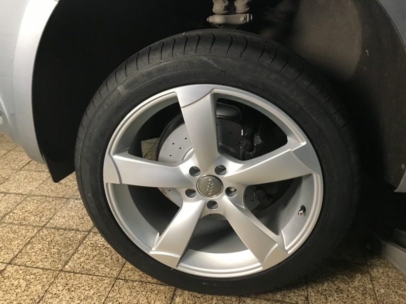

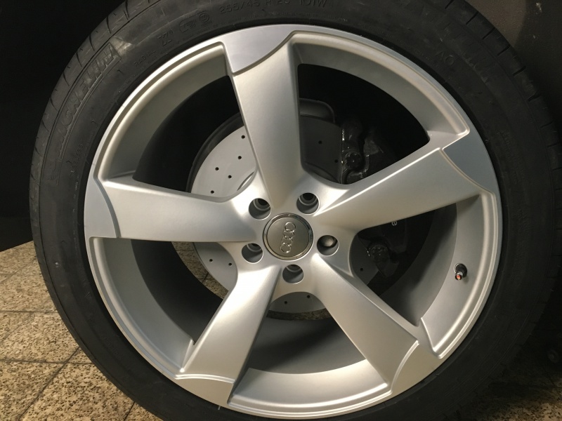

en final avec une jante de 20
plus de place entre le disque et la jante pour le nettoyage de celle si :bien:

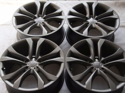

Merci bandit, j'ai trouvé les replicas SQ5 en 21 pouces aussi elles sont cheres que des vraies occas venant d'Allemagne donc pas intéressant...
Les réplicas LD que tu as me plaisent toujours autant....
Les RS4 même si elles ne me déplaisent pas je n'ai pas le coup de coeur....
Mais plus je regarde celles là
Ca change de la couleur alu d'origine et pour l'instant pas vu de Q5/SQ5 comme cela
Plus je me dis qu'elles iraient très bien sur mon Q5 qui va recevoir un traitement full black (baguette, calandre, barre de toit). J'ADORE LE NOIR :icon_biggrin: mon Z100 a déjà subi ce traitement

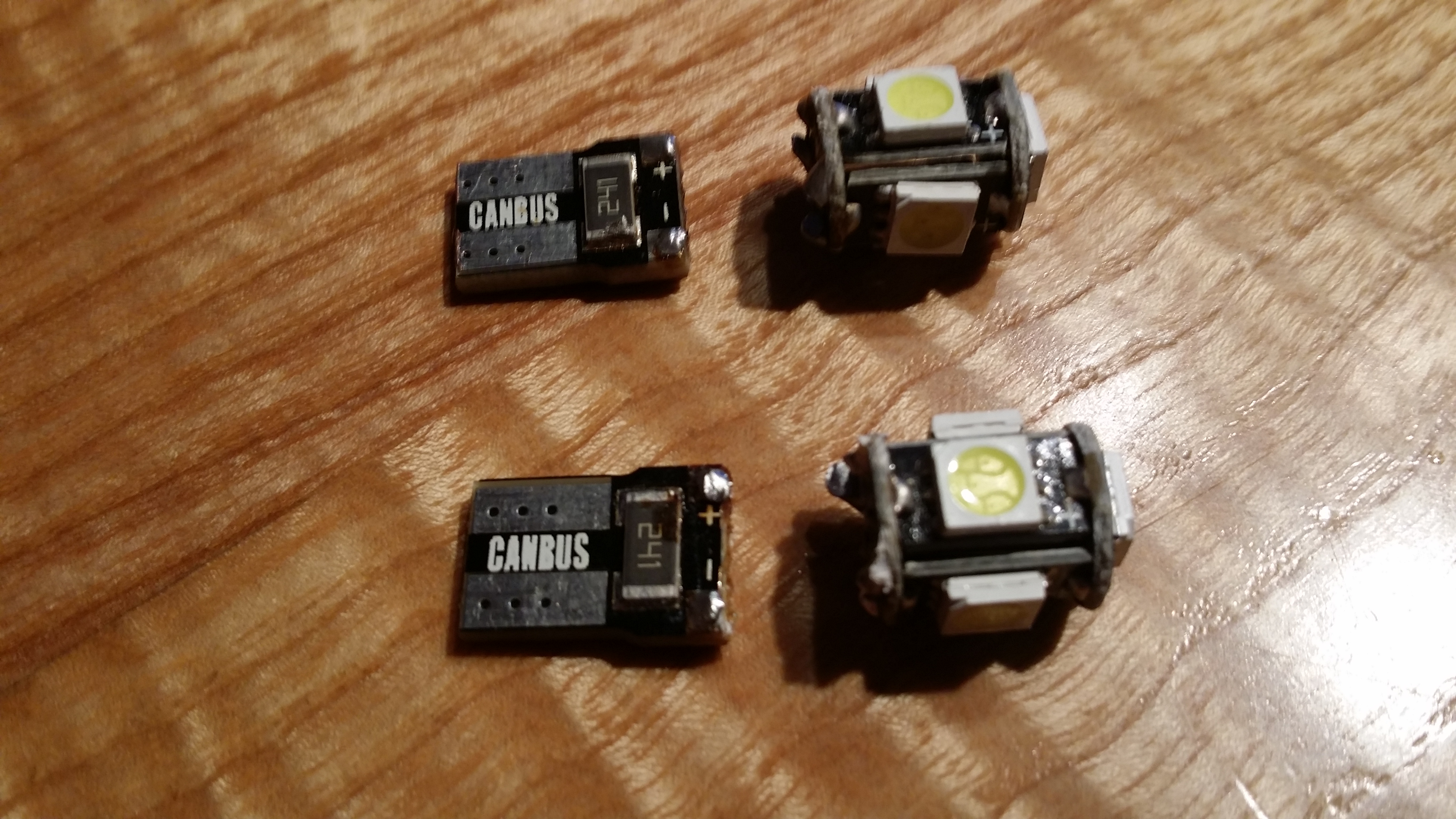

Bonjour tout le monde !
Un petite histoire concernant une modif que beaucoup d'entre nous ont fait.
Le passage au full leds. C'est même la première que j'ai faite. Bref je passe les détails sur l installation qui est un jeu d'enfant.
Tout allait bien jusqu'à environ 2 mois. Un bruit suspect se manifestait dans l habitable (que je situais côté boîte à gants portière passager ) genre une vis qui se baladait et qui cognait contre du plastique à chaque changement de direction, lors d un freinage ou d une accélération. Et impossible de trouver d ou cela venait. Bref le truc qui rend DINGUE ! Ayant pas mal démonter l intérieur du Q5 je pensais avoir oublier une vis au remontage et que celle ci se baladait quelque part !
Et cet après midi. ...l illumination !
Ça se passait juste au dessus de ma tête ! Et c est Dans le plafonier que j'ai trouvé le coupable ! Ou plutôt les coupables ...!
Alors si vous avez des bruits suspects, pensez à lever la tête !
Je revis depuis que ce P.....n de bruit à disparu.
