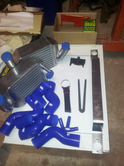

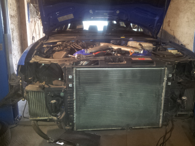

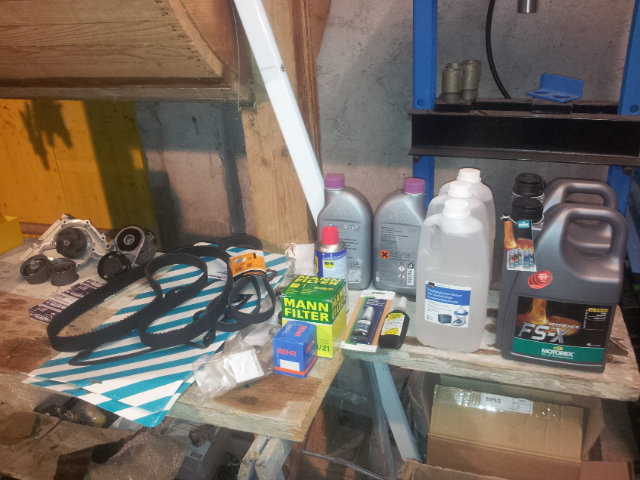

Bonsoir, alors pour mes bras de suspension je vais prendre un kit de marque pour etre sur !
demain aprem je commence le gros job sur ma S4 :malelovies:
- Distribution (courroie distri,galet de renvoi,galet tendeur, pompe a eau, thermostat, courroie accessoire, tendeur accessoire)
- Changement des durites par durite silicone ( circuit turbo)
- New intercooler avec meilleur rendement (30%)
- Vidange en 10w60 avec filtre à huile
- Filtre à essence
- Changement joint cache soupape avec les 4 joints torique d'arbre a came+ les 2 bouchons
- Changement des bougies

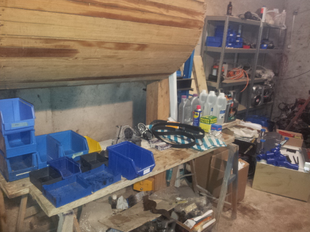

2-3 photos de mon atelier fin prêt pour demain !
une fois que je serrai arriver a bout de tout cela sa sera filtée weitec + kit bras de suspension avant + un soufflet de cardant qui à lâcher :)
a+ clap22

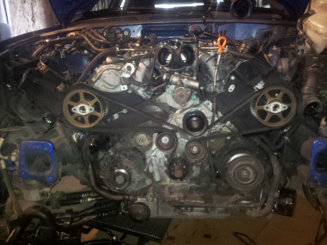

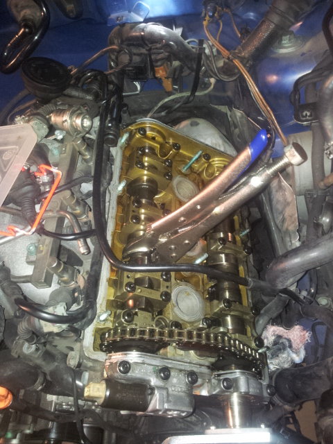

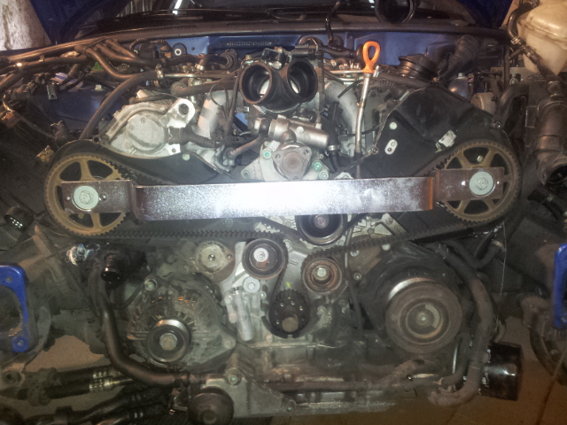

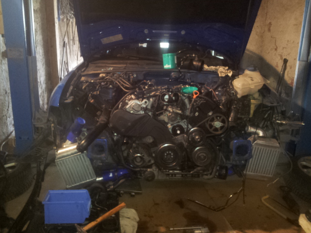

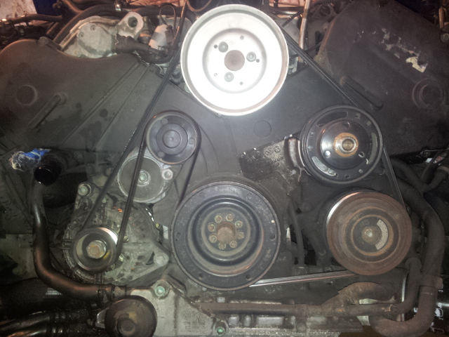

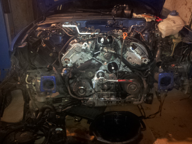

hello,l voila quelque photos de mon aventure avec ma distribution dans l'ensemble sa c'est bien passé 1-2 petite connerie mais rien d'important... j'ai fait une erreur et j’espère que sa n'a pas causer de domage au moteur... on verra bien au démarrage !
voila j'en suis a la pour l'instant, j'ai un cache distrobution de casser alors j'essai d'en trouver un autre dans la region autrement je commanderai lundi chez vw. idem pour la "pieuvre" je vous se que c'est maintenant et elle est complement Hs elle fuit de partout ... alors aussi a commander chez vw
voila pour le moment, reste a voir si le par choque se monte avec les new echangeur
quand j'ai changer le joint sous le dephaseur l'arbre à came qui a la poulie a bouger de 40° environ donc il était plus en équilibre
j'ai peur qu'une soupape ai taper un piston ... mafoi sa arrive quand on connais pas tout ...
Avec 40° de mouvement tu n'as pas bouger qu'une seul soupapes....
Pince étau sur les cames à évité ;)
bon bien le problème est le même es ce que j'ai toucher des pistons ... et abîmé une ou des soupapes
je me suis pris sur la partie gravé audi normalement pas de problème non ?
oui ^^ on verra bien au démarrage ! je commande les 2-3 pièces lundi et lundi soir fin de remontage normalement !
je vais faire 1-2 cauchemars ses 2 nuits à mon avis, avant le démarrage :)
bon week end !
Modifié par clap22
Bonsoir ! bon et bien j'ai remonté un peu tout cela et HEUREUSEMENT le moteur tourne normalement :) 2-3 bruits blizzard au début mais au bout des 20 sec tout était normal.
j'ai acheter la pieuvre mais bien sur vw ne m'a pas commandé la bonne , alors j'ai modifier les 2 tuyaux qui n'allais pas et maintenant c'est bon. j'ai encore une sorte d'anti retour qui est à changé car réparé par le passé mais le silicone à pas tenu. Mon Y d'origine commence a tirer la geule faudra que je commande un en silicone pour être tranquille.
sinon mes échangeur on passé sans soucis 2-3 modif mineur et c’était bon .
