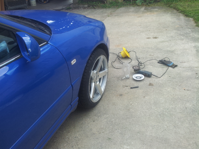

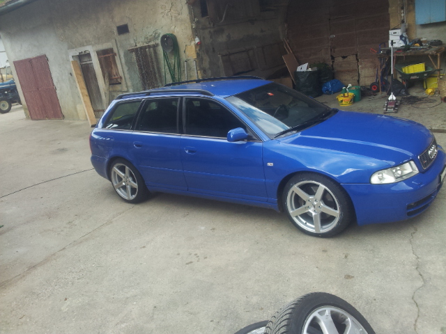

Hello ! alors montage des filtée fini elle sont a -30 mm . sa fait un énorme changement de tenue de route quand même ...
j'ai monté mes jantes aussi :malelovies: :malelovies: :malelovies:
j'ai du un pile meuler l’extérieur des pinces de freins avant car la jante touchait un tout petit peu ... mais sa vais j'ai enlever à penne 0.5 mm.
voila les photos ! en tout cas gros changement de style !
Y a plus qu'à changer le bocal de ldr :D
23€ sur oscar et rétro alu et elle serai au top
ps: je préfère la petite vielle en arrière plan
Modifié par AurelienS4-R

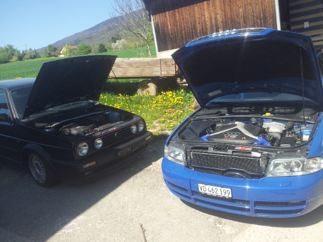

Haha la petite vielle derrière c'est ma G60 :) faut bientôt que je m'occupe d'elle sérieusement d’ailleurs :)
oui faut que je trouve des retro allu , pas facile vu que se sont pas les 2 la même taille ...

2 photos pour le plaisir:
et 2001 vs 1991

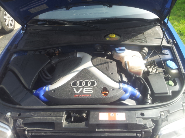

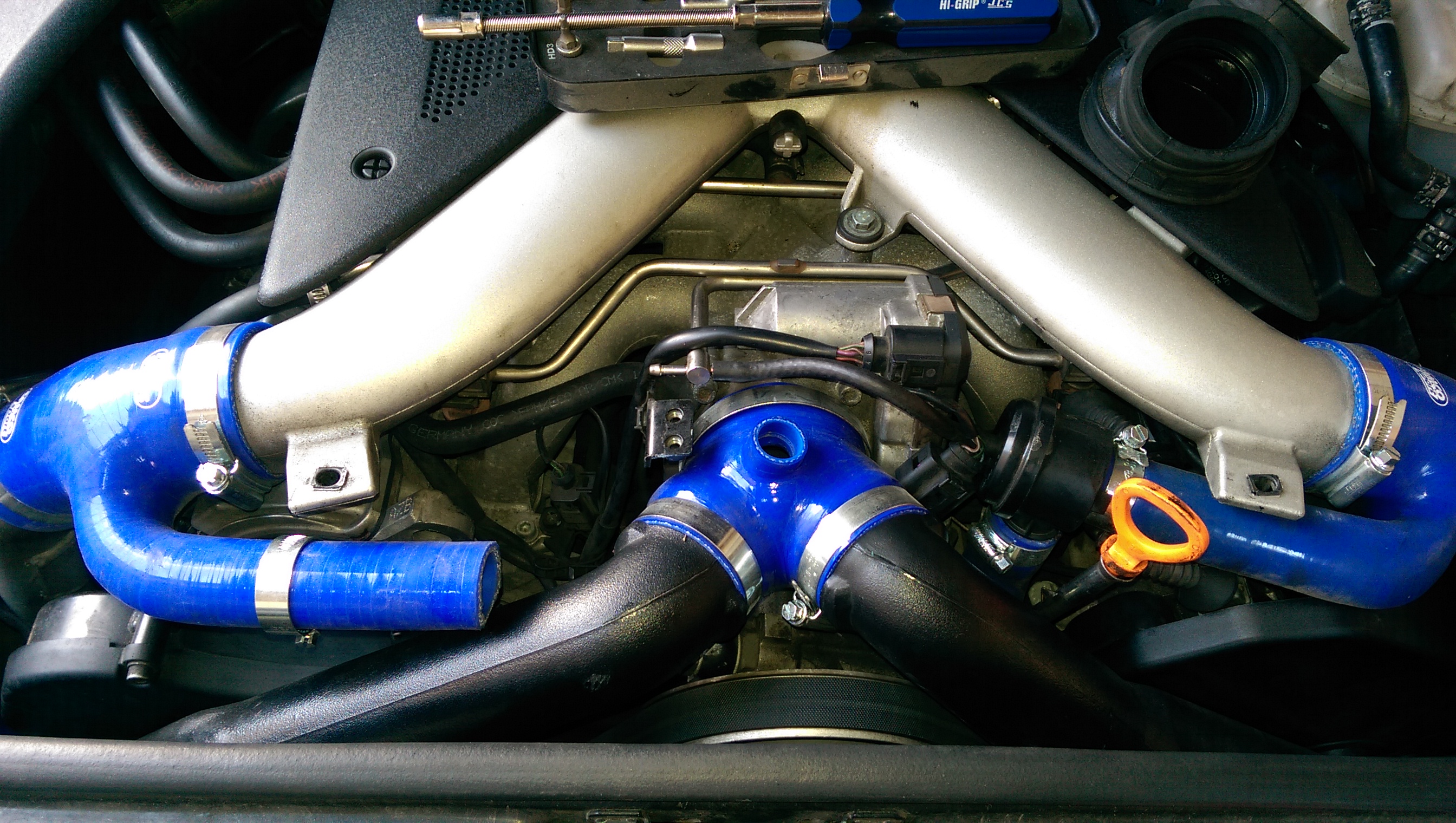

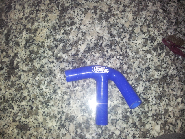

Bonjour à tous , oui sa avance pas mal maintenant c'est supère !! je viens de changer le Y d'admission pas un silicon comme sa j'ai plus de soucis à me faire ....
aujourd'hui petite balade et 2-3 photos :)
à plus
Clap22
Salut clap22
fait attention tu a oublié de brancher une dump :P :boulett:
moi j'ai jamais réussi à faire tenir ce Y il demanchonner tout le temps
haha ouai c'est bon je l'ai remontée ma dump ^^ :)
c'est blizzard moi elle va nickel la durite , mieux que celle d'origine je trouve car elle était sous contrainte avec les collier serrer et elle commençais presque a fendre., après j'ai des bons collier de serrage peu être que sa a une influence.
