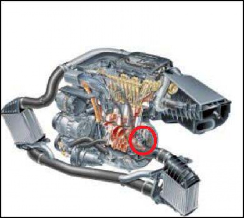

coucou quelqu un aurai une photo du capteur pression je n ai pas trouve de topic la dessus la n75 je sais mais ca?????merci
entre la batterie et le phare, au niveau du fond de la batterie .
merci clem je ne risquai pas de la trouver :bien:
Quelqu'un aurait la ref et le prix de ce capteur?
Je suis sur que clem va répondre en premier donc je le remercie :)
J'en étais sur.... :), je suis bien d'accord hangus ;)
