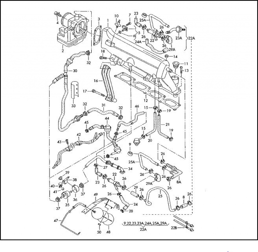

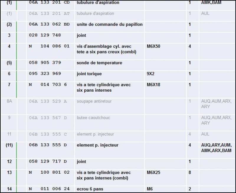

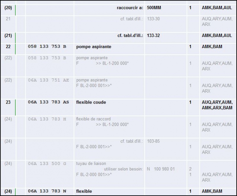

A tout hazard, quelq'un aurait l'eclaté de toutes les durites du circuit d'air secondaire qui se trouve sous la pipe d'admission ou mieux ou puis je trouver les reférences??? Merci

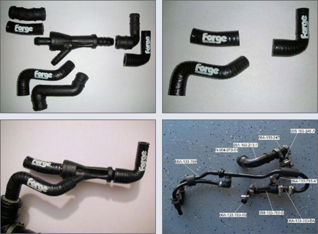

Je ne peux pas te répondre car je n'ai pas les éclatés. Mais si ça peut t'aider, je les avais remplacé par des durites silicone quand j'avais changé ma durite d'admission. La modif' se fait bien si tu as des petites mains :-)
Tu parles bien de celles qui vont a la wastegate notemment?
salut wimon ,
regarde sur mon topic "probleme de démarrage"
j ai mis des photos de tout le circuit de suralimentation(une source a emmerde) :icon_biggrin:
autrement les ref tu peu les trouve écrite sur les durites.
tu en a un bout ici aussi mais on voit mal :
Merci clem c'est con sur l'éclaté avec les forges en bas à droite y'a toutes les ref écrite mais c'est juste illisible :)
C'est marrant sur APY j'ai que 2 sorties sous le collecteur d'admission..
Pareil, je n'en ai que deux et c'est vachement plus pratique que ce bordel :-)
Sur APY et APX, les durites de reniflard/mastervac/vapeur réservoire sont beaucoup plus simple.
Des fuites en moins.
C'est tout clem ça ... ses livres de chevet sont les fiches des vues en éclaté de toute la voiture! lol
