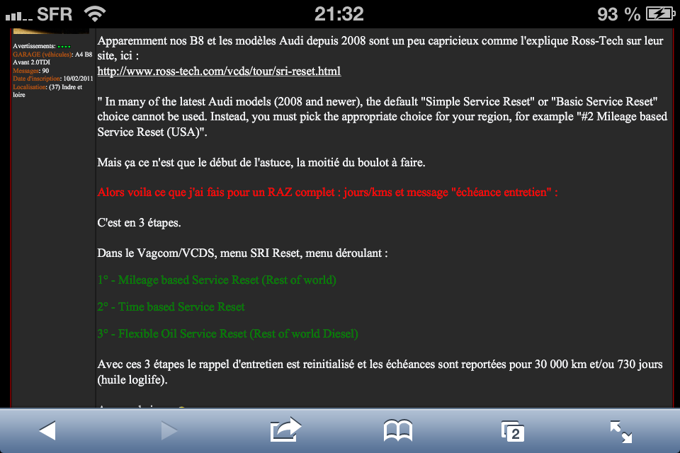

J'ai le vagcom avec vcds qui peut me donner la minipulation pour remettre les deux dans 30 000 ?
Merci bcp
merci quattro9903
j ai commence a regarder avec ma valise mais je retrouvais pas tout et je voulais pas me planter
donc je suis retourne au garage ils me l'ont fait rapidement..
