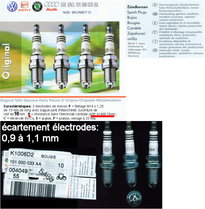

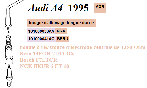

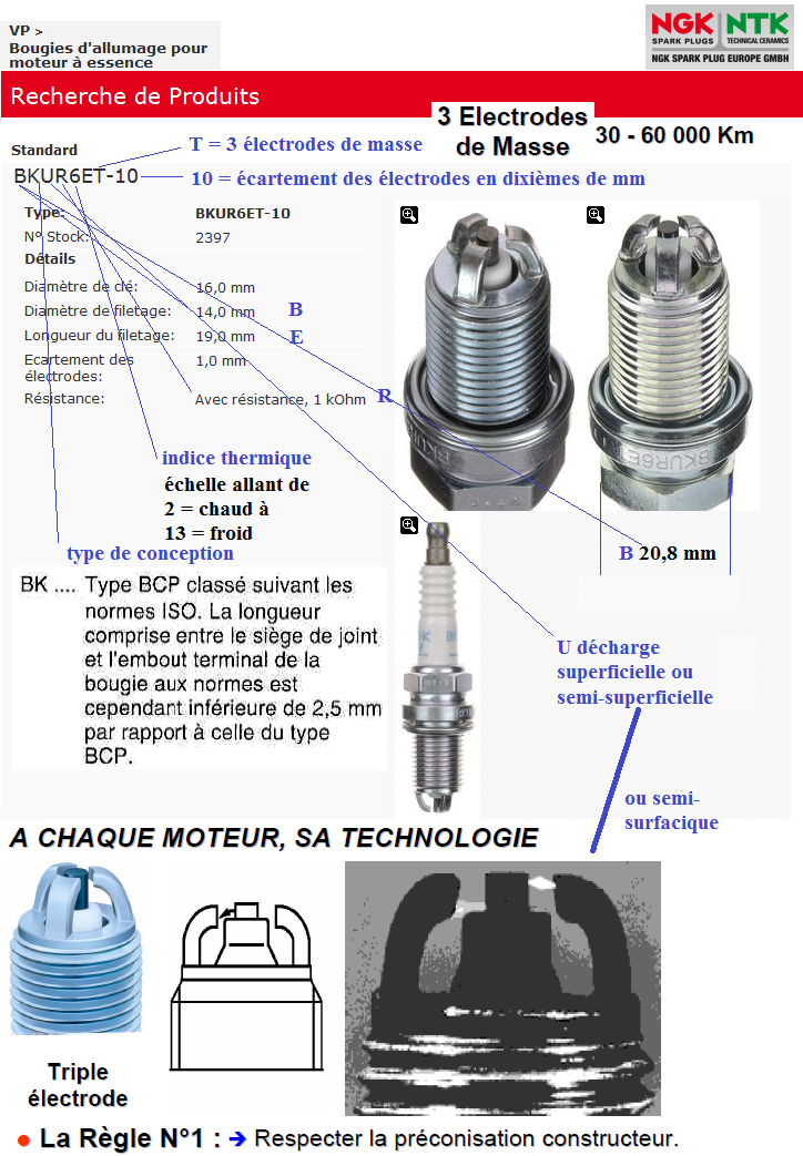

Il faut évidemment respecter les dimensions d'une bougie, mais surtout respecter les caractéristiques thermiques.
Comme chaque caractéristique de la bougie a son importance (et que je ne suis pas motoriste constructeur chez Audi, donc ne me risque pas à te conseiller des bougies surper-extra machin truc avec tous les avantages et inconvénients qu'elles peuvent t'apporter que je ne connais absolument pas mais dont tu pourrais "profiter"), je te transmets simplement quelques informations techniques qui te permettront de décoder la signification de la bougie choisie par Audi pour ton moteur.

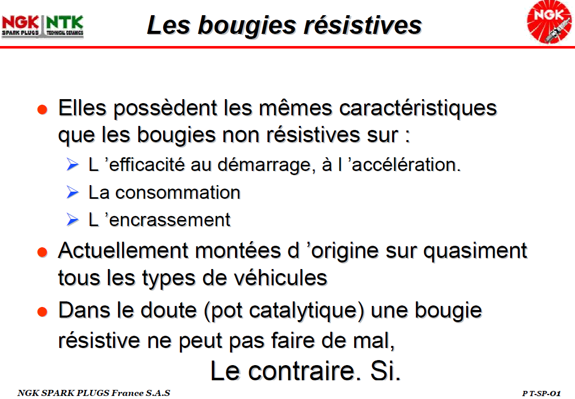

J'attire ton attention également sur le fait qu'il faut absolument une bougie à résistance (protège la gestion moteur - et par là-même également le pot catalytique - et déplace la résonance électrique du circuit d'allumage dans une plage de fréquences qui assure une protection au rayonnement électromagnétique sur ABS, ESP, radio, etc).
Si ton Audi possède un pot catalytique, il faut absolument une bougie à résistance!
Bon travail et onne route!
